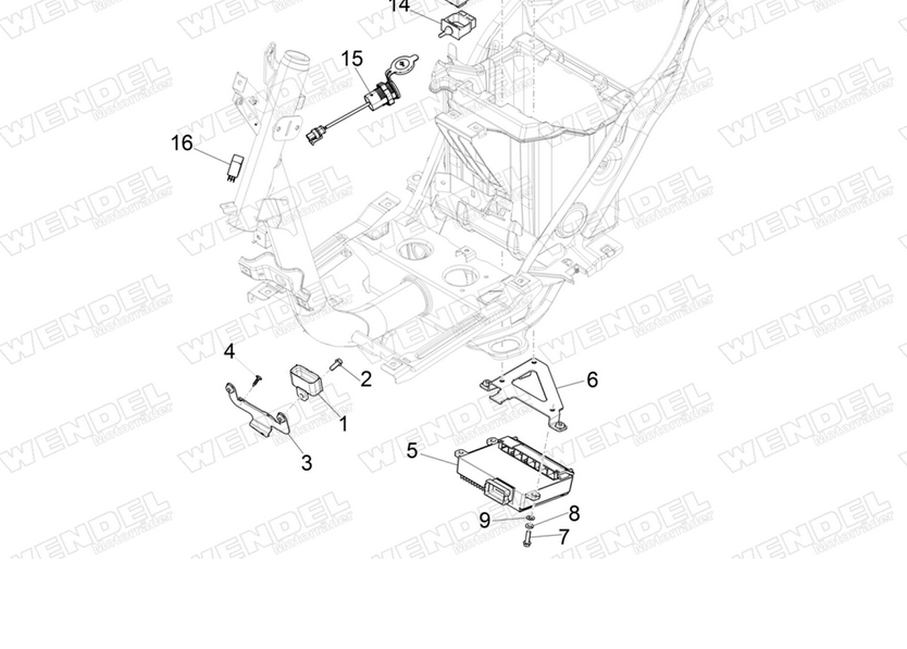

gestern in meiner Werkstatt gewesen er sagte es gibt eine Rückrufaktion wegen dem Steuergerät.
Es wird wohl ein "Gehäuse" für das Steuergerät geben welches auch mit Speziellem Silicon extra abgedichtet wird.
Termin bei mir ist der 07.07.23 mal schauen ob es klappt wegen Schichtarbeit.

Kann man das Steuergerät irgendwo finden öffnen und trocken legen? Dann würd ich das bis zum Austausch mal testen . Ist sicher nur etwas Feuchtigkeit drin denn zwischendurch läuft sie ja .

Kommst von Unten ran aber ob das Aufschrauben kannst hab ich keine ahnung
