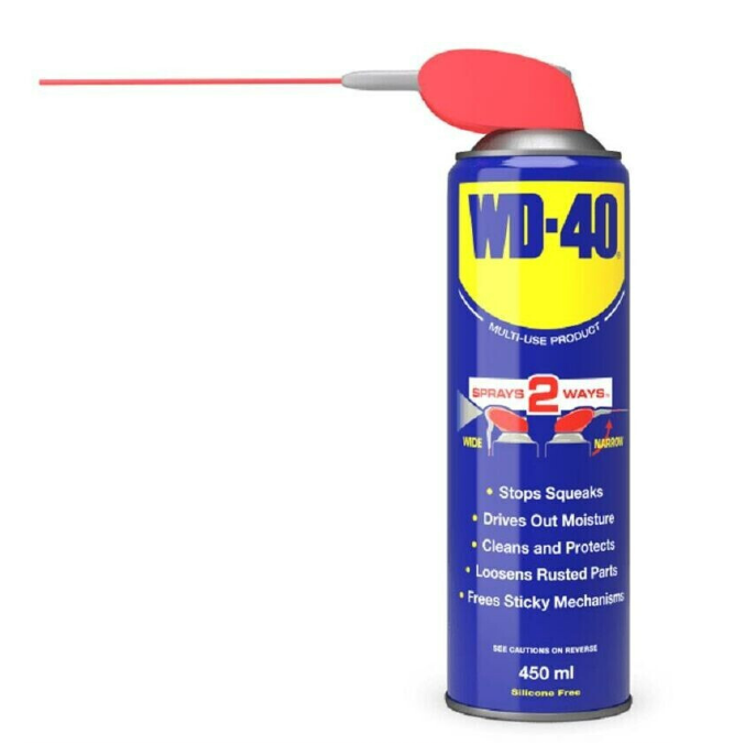

Entschuldige wenn ich frage, bin da nicht so bewandert, aber wie genau hast du das WD40 denn angewendet? Einfach nur in den Stecker gesprüht?
- Beiträge: 135

Re: Piaggio One Active + Nix geht mehr
Einfach WD40 drauf sprühen kannst nix falsch machen damit
Werde auf Stecker und Akku Kontakte sprühen, was daneben geht abwischen

Dankeschön. Und um welches WD40 Produkt handelt es sich hier genau?
Schau mal
Genau sowas
Jeder MOS2 Spray - Kontaktspray - vertreibt Feuchtigkeit aus den Steckern/Buchsen.
einfach auf beide Kontakte sprühen, Sprühnebel rundherum mit Taschentuch abwischen und gut ist es.
Eberhard
