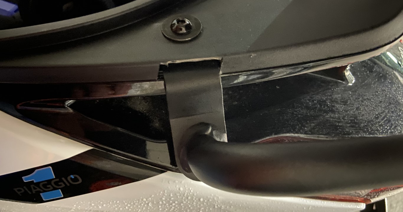

Die Kombination hatte ich auch schon im Blick, die Montageanleitung hat mich dann aber stutzig gemacht. Wenn ich es richtig verstehe, soll man an den Befestigungspunkten jeweils ein Teil der Schale herausschneiden. War das bei dir auch der Fall? https://www.wms24.de/media/pdf/SHA-V0NL ... ms24de.pdf
Danke schon mal für die Rückmeldung, jetzt weiß ich schon mal dass die Shad Kombi funktioniert! :D
Ja musst ein Stück rausschneiden ist aber wenig, ich habe etwas mehr abgenommen :)
Danke für das Bild! Ich denke ich werde mich mit dem Original Piaggio Träger versuchen. Ich traue mich nicht in meinen zu schneiden…

Edit: Ich habe mir gerade nochmal die Montageanleitung des Original Trägers angesehen, hier muss auch ein Stück des Plastiks abgeschnitten werden :|

Ich habe mich deshalb nach dem Preis entschieden da man bei beiden etwas rausschneiden muss, ist bei mir seid fast 2 Jahren so und keine Negativen Auswirkungen festgestellt (Feuchtigkeit etc.)
