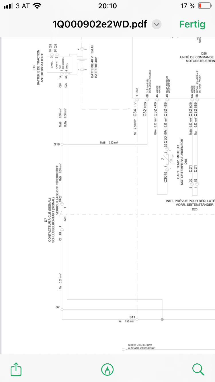

Habe mittlerweile einen Schaltplan kostenpflichtig herunter geladen. Müsste es nicht genügen einen Bügel am Akku zu setzen und dann die 48v zu messen?
Bzw. Andere Richtung könnte ich ein normales 48v Netzteil statt dem Akku anschließen , dann müsste ich auch sehen ob das Problem der Akku selbst ist?

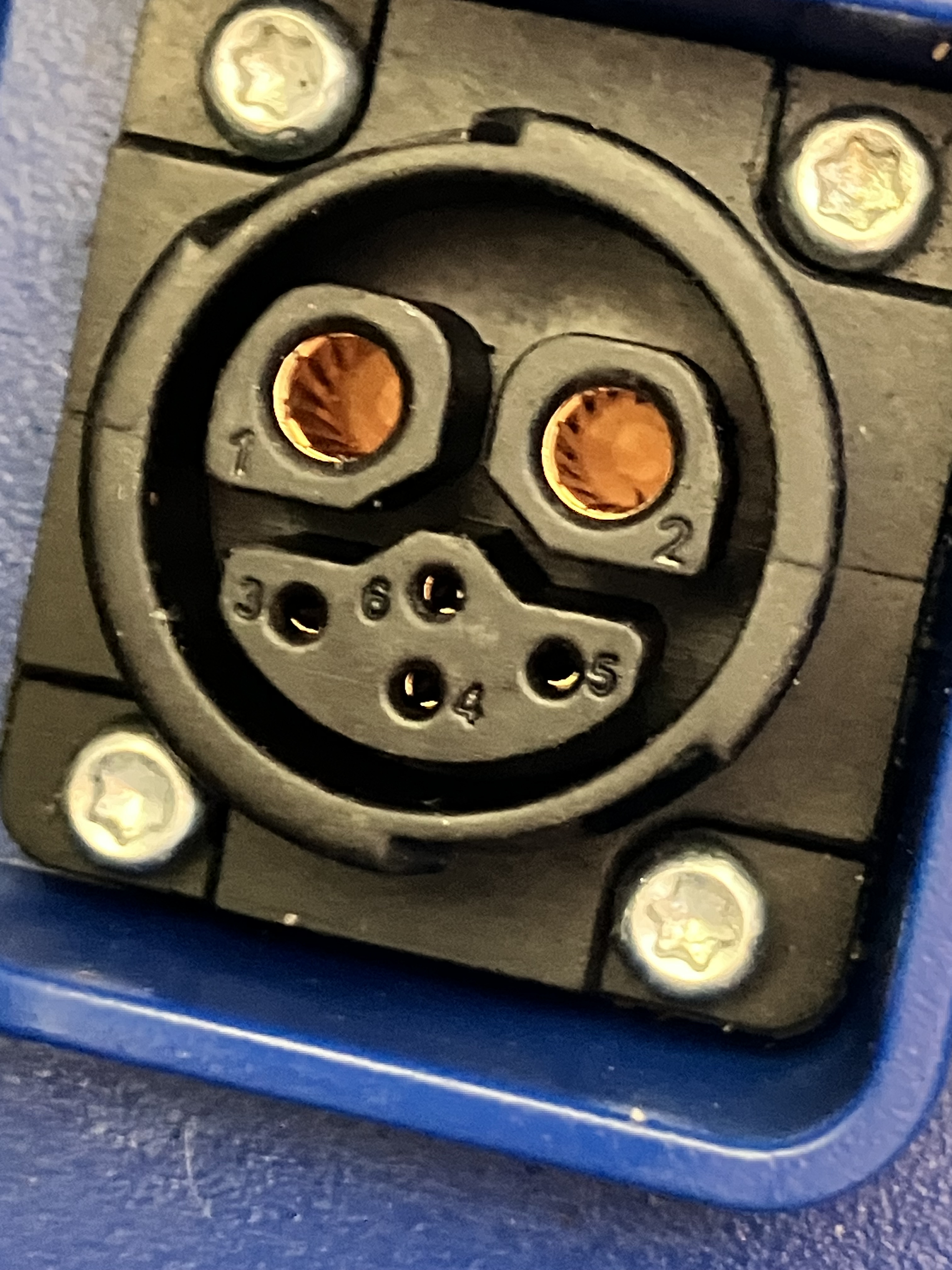

Wenn ich den Schaltplan richtig deute, wird hier (wenn es nominal funktioniert) tatsächlich bei Zündschloss-Stellung auf AN/ON ein Pin im Akku-Stecker auf Batterie-Plus geschaltet.
Könnte man jetzt an der Akku-Buchse ausprobieren, wenn man den Pin herausgefunden hat.
Ggf. kann man am Ladegeräte-Stecker messen, welche zwei Pins dort intern kontaktiert sind, um das BMS für die Aufladung zu aktivieren.

Hallo, danke mal für deine hilfreiche Info, ich habe mal herausgefunden, dass es so ist, dass man von Pin 6 auf Plus (Pin 2) einen Bügel setzen muss um den Akku frei zu schalten… hier messe ich dann ( ohne Last) 54v .
Somit denke ich mal dass der Akku als Fehler Ursache voraussichtlich nicht in Frage kommt…
Ich konzentriere mich mal auf den freischalt Mechanismus…..
