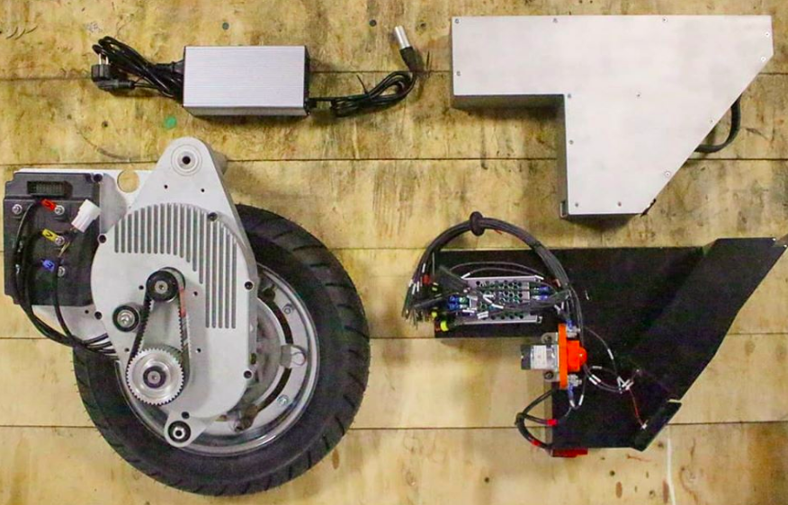

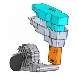

Nur ein Monat vor dem Marktstart immer noch nur ein CAD-Screenshot und ein Prototyp-video sind zu mager für ein glaubhaftes Produkt für solch einen Kult-Umbausatz. Außerdem ist das Motorritzel EXTREM klein für einen Zahnriemen, das ist ein Riemenkiller. Aber da müssten beide Riemenräder größer werden, was die mögliche Kurvenschräglage begrenzt.

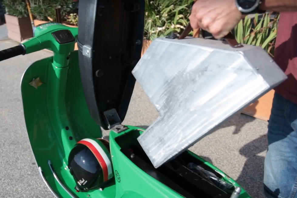

Und das Helmfach ist samt ehemaligem Benzintankbereich wohl komplett mit Batterie und Controller belegt.

Vespa Smallframe hat kein Helmfach. Nur einen Wartungstunnel vorm Tank, um an den Drehschieber-Vergaser zu gelangen, den man mit einer Kunstoffschachtel für Werkzeug belegen kann.

Du schreibst ja es gibt einen zweiten Akku...Wo soll der denn hin?? Ins Handschuhfach, oder unter die linke Seiteverkleidung?
