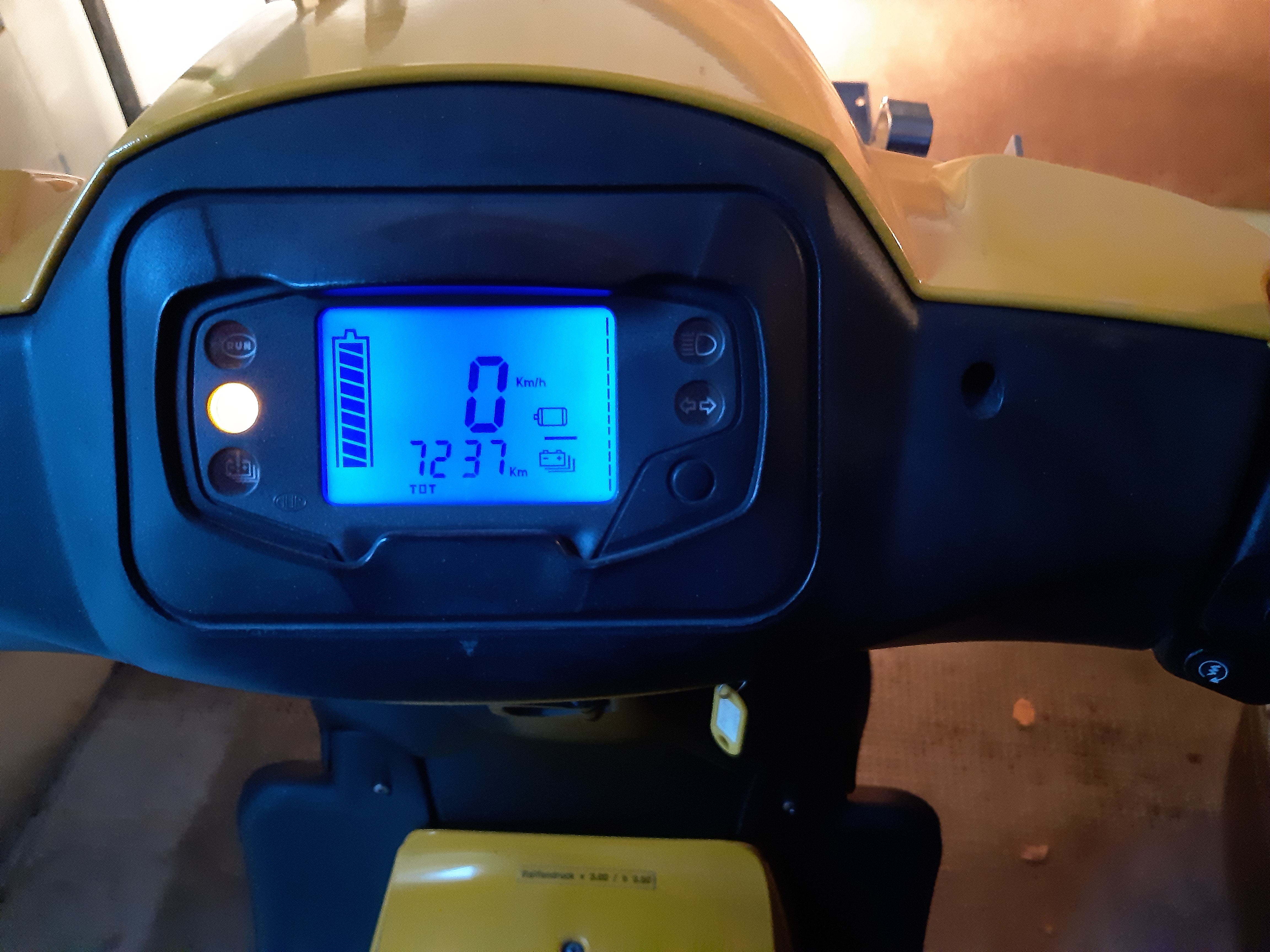

Das führt zu meinem (hab ich auch neu) Problem:
Das Display von meinem Cargoscooter ist nicht beschrieben und ich weiss nun nicht genau vor was es mich warnen will.
(Immer wenn ich starten will). Symbol auf der brennenden Lampe ist in etwa das Symbol, das auf dem Hauptdisplay rechts neben km/h und über dem Batterie-Symbol steht (siehe Foto).
Wenn jemand da was weiss...sehr nett!
@Tm 801: Sende dir Anleitungs-Scan, gib mir eine Adresse.
Grüsse
- Beiträge: 18739
Re: Oxygen OX5 startet nicht
Hat dieses Fahrzeug auch eine 12V Batterie? Elektroautos haben alle eine 12V Batterie, ohne die das Fahrzeug nicht starten kann, da sie das BMS speist und die Schütze schaltet, welche die Traktionsbatterie mit dem Controller und DC-DC-Wandler verbindet, welcher die 12V Batterie lädt.
E-Roller haben normalerweise keine 12V Batterie, sondern brennen ihre Schlüsselschalter mit der Zeit durch, weil damit die Traktionsbatteriespannung zum DC-DC-Wandler durchgeschaltet wird, der dann die 12V Bordspannung zur Verfügung stellt. Aber Oxygen als ganz früher Hersteller von E-Rollern könnte die klassische 12V Architektur mit Batterie noch haben.
Lässt sich also der Roller trotz dieser Warnleuchte noch starten und fahren (dann müsste die Warnleuchte ausgehen!), oder lässt er sich nicht starten? Dann solltest Du diese 12V Batterie suchen und mit einem Standard Batterieladegerät für Autobatterien aufladen, um zu testen, ob sich der Roller nach dieser Prozedur starten lässt. Und es kann ein Indikator sein, dass
a.) die 12V Batterie ersetzt werden sollte, oder
b.) der DC-DC-Wandler nicht mehr arbeitet und deshalb die 12V Batterie durch die Beleuchtung leer gesaugt wird.
- Beiträge: 6451
ich weiß da zwar gar Nichts zum Model -> aber dieses Symbol könnte aus meiner Sicht einen Elektromotor darstellen,
der ja vermutlich nicht läuft, wenn "Run" aus ist.
Würde jedenfalls Sinn machen: OK=Run, Motor-/Controllerstörung und Batterie/BMS-Störung als Anzeige-Lampen einzubauen.
Bei meinem Innoscooter leuchtet die Motor-Aus-Lampe sogar wenn die Bremse gezogen oder der Seitenständer ausgeklappt wird. Das könnte hier über das Motor-Symbol auf LCD erfolgen.
VG
VG
Hallo
Erst mal danke für die Antworten.
@MEroller: Scooter hat einen kleinen 12V / 1.2 Ah Akku, der, jetzt wo du's sagst, angeblich kälteempfindlich ist.
Der Scooter läuft, die Warnung geht aus.
Soweit ich's verstanden habe, müsste die Warnung ausbleiben, wenn der Akku geladen oder ersetzt wurde.
Muss ich probieren, werde es melden.
@didi: Ich denke, die Warnung würde bei einer Störung im Fahrbetrieb nicht ausgehen. Nur dummerweise weiss ich's nicht.
Ich werde ein paar Sachen probieren und dann hier berichten.
Vielen Dank
Vielen Dank
Hallo nochmal
Alles angeschaut. Mal Warnung, mal nicht.
Aber er startet.
Für weiteres mach ich dann wohl besser ein neues Thema auf.
Vielen Dank erstmal
Aber er startet.
Vielen Dank erstmal
Zuletzt geändert von oppo am Sa 30. Jan 2021, 16:00, insgesamt 1-mal geändert.
- Beiträge: 6451
nach den Tips von MEroller wäre dann wohl ein Verdacht: Die Warnlampe könnte Unterspannung der 12Volt-Hilfsbatterie anzeigen, wenn (im Fahrbetrieb) die Spannung vom DC/DC-Wandler mal nicht kommt (weil dieser z, B, kurz vor Ausfall schon schwächelt).
VG
VG
