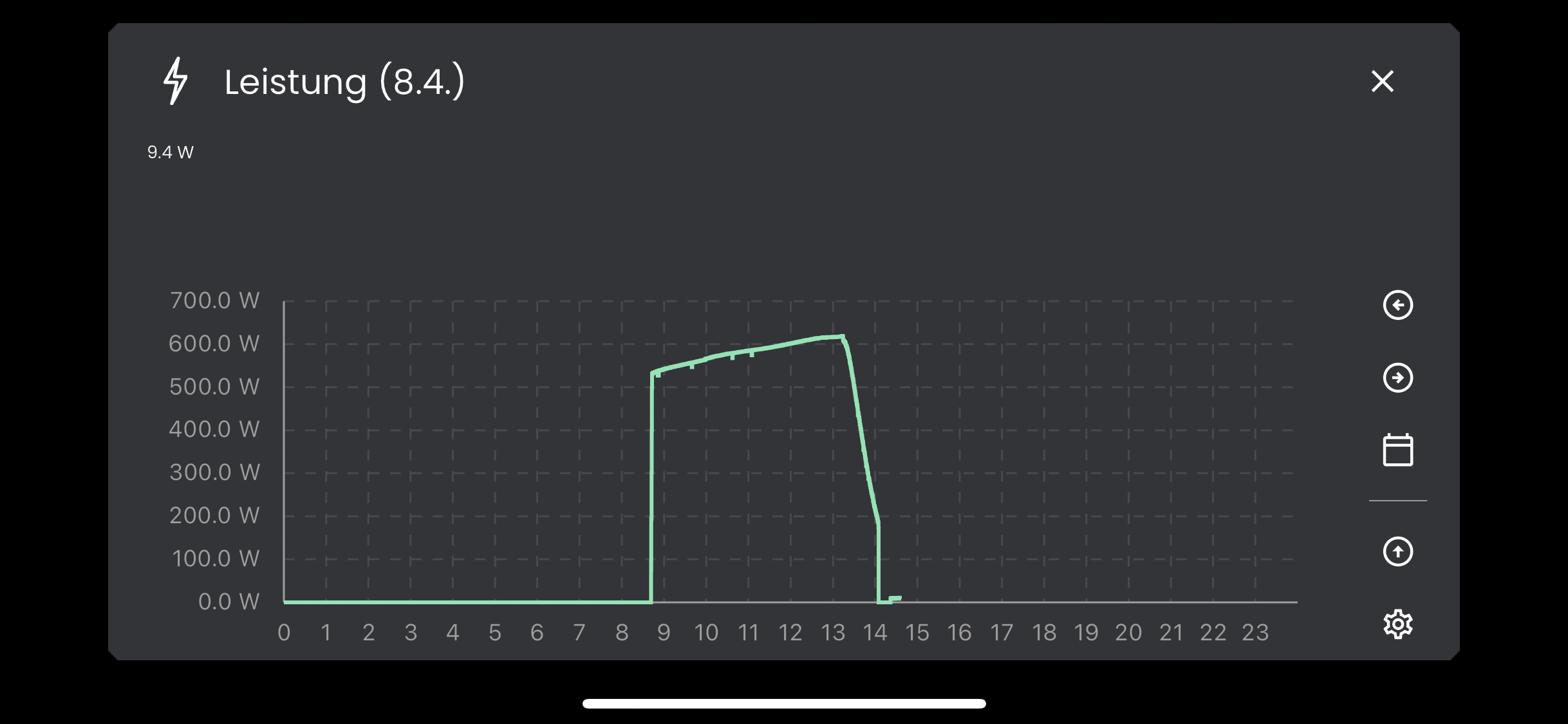

Ich habe eine schaltbare Messsteckdose dran, da ich nur bei Solarüberschuss laden möchte. Die ist recht genau und misst auch die Wirkleistung.
Primär werden knapp 590 Watt gemessen, wobei am Anfang es erst 530 Watt waren. Wenn man nun den Wirkungsgrad des Ladegerätes berücksichtigt, der liegt bei meistens 0,9, dann sind es effektiv 530 Watt Ladeleistung für die Batterie. Ich werde nachher mal schauen, wenn sie voll ist, wie die Leistungskurve in der Messung aussehen wird.

FroeMa
Beiträge: 100
Registriert: Do 29. Feb 2024, 18:04
Roller: silence 01
PLZ: 47877
Re: Ladeleistung
Beitrag von FroeMa »
So, ich habe bei etwa 45% Restladung die Kiste vollgeladen.
Das waren exakt 3,0 kWh. Die Leistungskurve steigt bis kurz vor Ladungsende etwas an. Nach 1,5 Minuten wurden 533 Watt erreicht. Danach stieg es langsam an, bis nach 4,5 Stunden 619 Watt erreicht wurden. Innerhalb der nächsten Stunde fiel die Leistung kontinuierlich bis auf 173 Watt ab.
Danach war gut 15 Minute 0 Watt Bezug. Mit um die 9 Watt ging es dann wohl ins Erhaltungsladen.

FroeMa
Beiträge: 100
Roller: silence 01
PLZ: 47877
Re: Ladeleistung
Das Balancing beginnt an der Stelle, wo die Leistung zurückfährt. Die 10 Watt im Anschluss sind eher Erhaltungsladen, deshalb auch die Schwankungen, welche ich auch nachvollziehen konnte.
Pfriemler
Beiträge: 2563
Roller: SEAT Mó 125 (Mj. 2021, Votol)
PLZ: 14513
Wohnort: Südrandberlin
Tätigkeit: Tonkünstler
Re: Ladeleistung
Beitrag von Pfriemler »
FroeMa hat geschrieben:
Mo 8. Apr 2024, 21:16
Balancing kann auch schon vorher die ganze Zeit stattfinden. Die abfallende Kurve ist für mich eher das klassische Verhalten von Li/LFP bei CV-Ladung. Die 10-12Watt-Dauerphase (ich habe das ja schon länger als 30h praktiziert) ist für einen reinen Dauerstrombetrieb eigentlich ein bisschen zuviel, wenn man moderne Maßstäbe bzgl. Effizienz anlegt. ECU läuft und das Display, aber ohne Hintergrundbeleuchtung, das BMS bleibt dauerhaft aktiv, das war es dann aber. Das sollte mit 3-5 Watt abgefrühstückt sein - und bei der üblichen Ineffizienz leistungsfähiger Schaltwandler bei Teillast könnte das trotzdem fast passen. Das leer laufende Dingens gibt sich ja mit 2-3 Watt zufrieden.
Genaues werden wir wohl nie erfahren.
