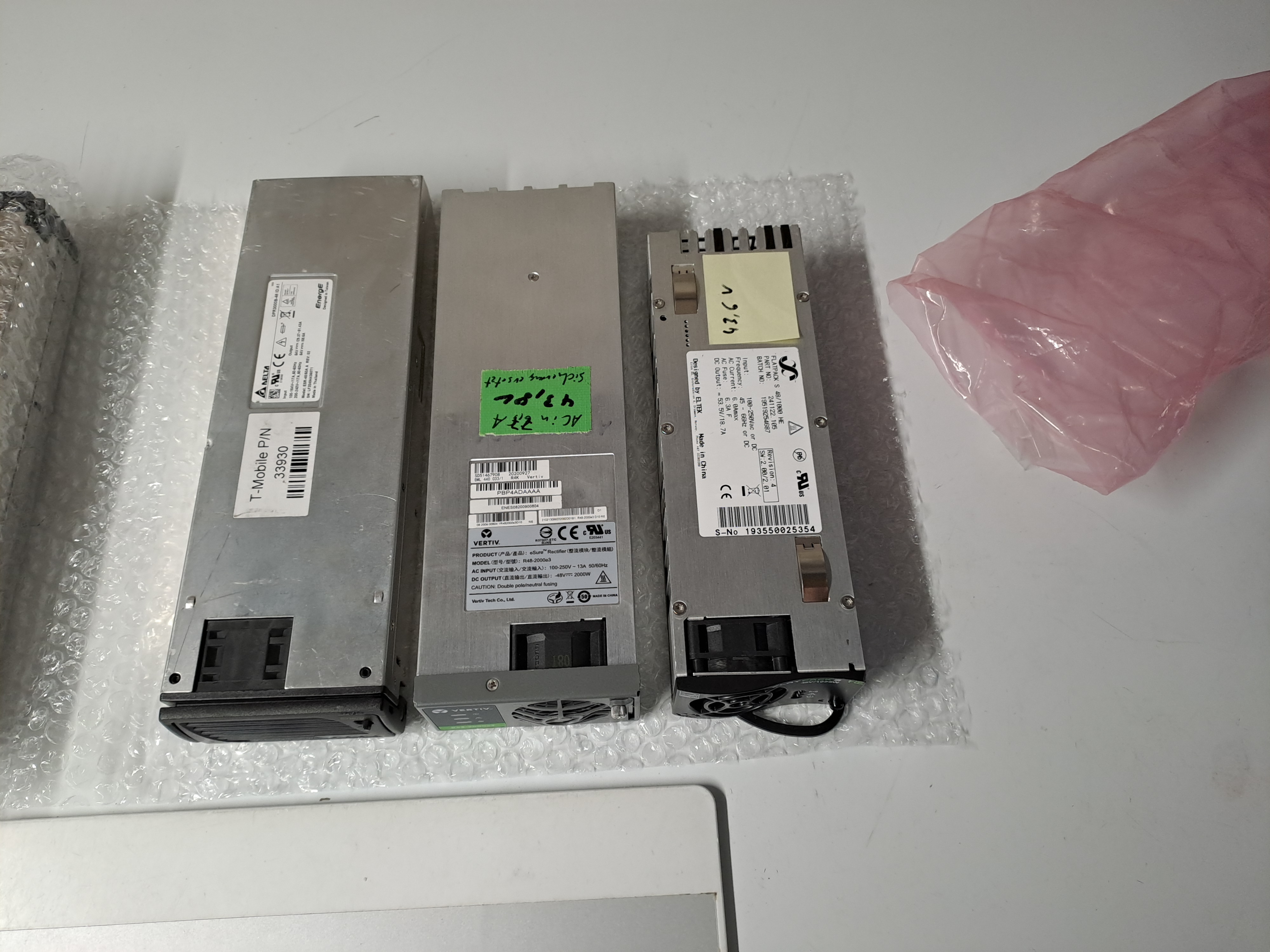

Der Silence Seat Akku kann glaub eh nur 40A laden.
Für Bastler wenn es klein und leicht sein soll Emerson / Vertiv R48-2000E3 , kann dauerhaft 2000W bis 65Grad Umgebungstemperatur.
Gewicht 1,13kg und 41x82x252mm Mit Anschlussplatine dann eher 290mm
Oder zukünftig dann das Delta DPR3000B mit 3050W bei 1,3kg und 41x82x262mm , allerdings kriege ich da aktuell die permanente Spannungseinstellung über den Can-Bus noch nicht hin, das Teil weigert sich noch standhaft von mir Befehle anzunehmen.
Oder noch etwas leicher Eltek Flatpack S 1800W mit 41x72x217mm Mit Anschlussplatine eher 250mm bei 0,85kg.
Alle Netzteile sind für den 24/7/365 Einsatz konzipiert worden und werden zu zehntausenden bei den Mobilfunkmasten als Spannungsquelle verwendet.
Wirkungsgrad zwischen 96-96,2% und cosinus Phi Korrektur auf 0,99.
