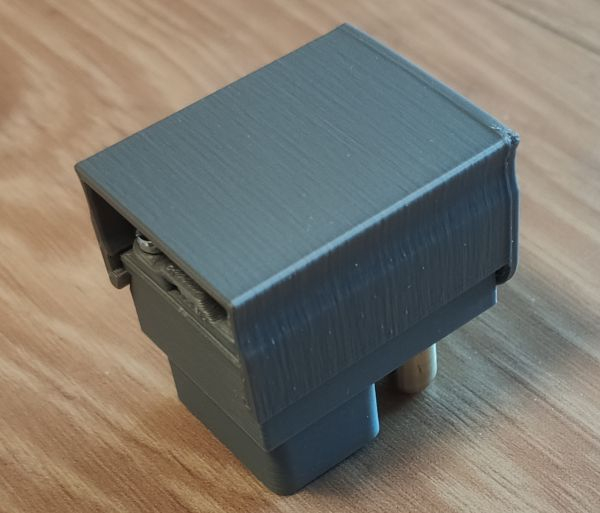

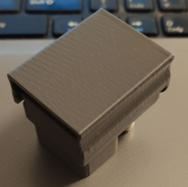

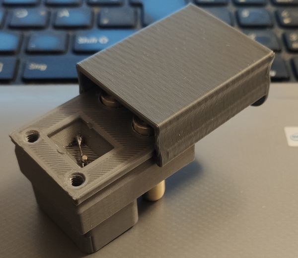

hier ist mal der ganze Bums als STL. Gesamt und alle Einzelteile. Alles nochmal etwas verbessert aber immer noch ohne Gewähr, der Test am Akku steht ja noch aus. Anbei auch ein 3D-PDF.

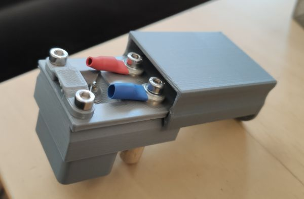

passt perfekt! Danke an den Foristen, bei dem ich das am Akku probieren durfte und sorry, daß ich so in Eile war. Beim nächsten Besuch nehme ich gerne einen Kaffee!
Also so sieht das dann aus:
Also mit Kabelschuhen (max. 2,5mm², wer mehr braucht muss löten), Schrauben und Zugentlastung.
Der Schrumpfschlauch war nur für den Test drauf, da war dann ja die Akkuspannung drauf. Der ist nicht dabei und ich weiß ehrlich gesagt auch nicht, ob die Polung stimmt. Edit: Die Polung stimmt so wie auf dem Bild! Ich kann auf Wunsch natürlich einen Schniepel Schrumpfschlauch dazu packen.
Wer sich noch nicht gemeldet hat, bitte PN Email: n.schutta@gmx.de, wenn Ihr einen haben wollt.
Norbert

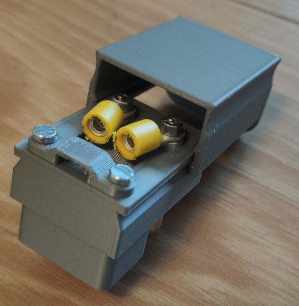

kleines Update:
Ich habe den Deckel doch noch etwas höher gemacht und 4-6mm² Crimp-Kabelschuhe besorgt. Deren Isolation musste ich allerdings etwas kürzen. Mit dem höheren Deckel kann man den Stecker am Akku auch besser abziehen.
Anbei neues STL des Deckels zum Nachdrucken.
