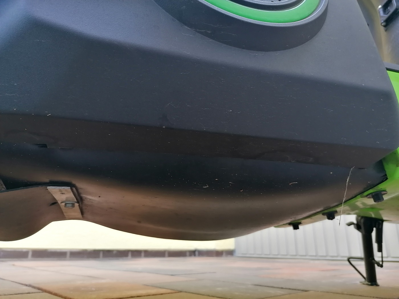

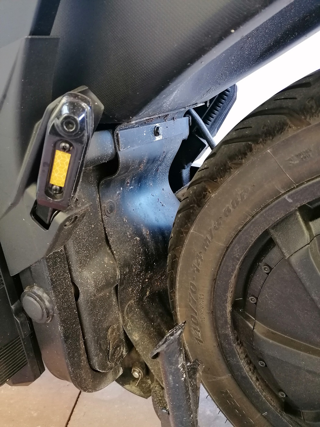

Habe bei dem Roller auf der Unterseite und im Radklauf Gummistreifen angebracht. Im Akkufach ist es nach der letzten Regenfahrt fast komplett trocken.

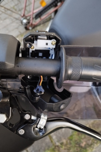

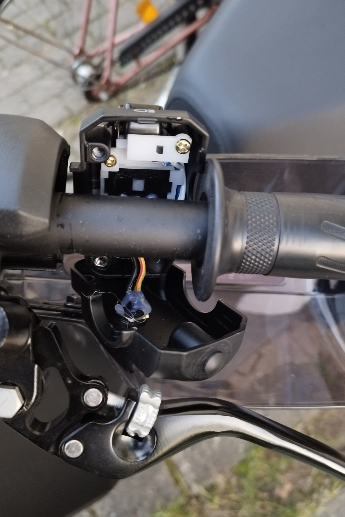

So, beim Montieren des Spiegel-Umrüstsets (Vorsicht, die sind quasi aus Butter, "nach fest kommt ab") habe ich den linken Lenkergriffschalter mal auseinandergenommen:

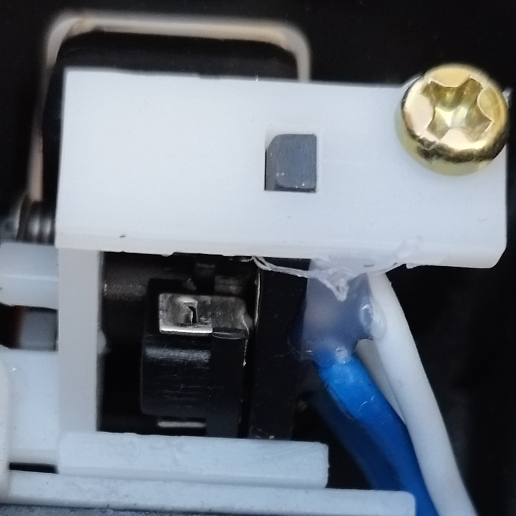

Den Fernlichtschalter/Taster im Detail:

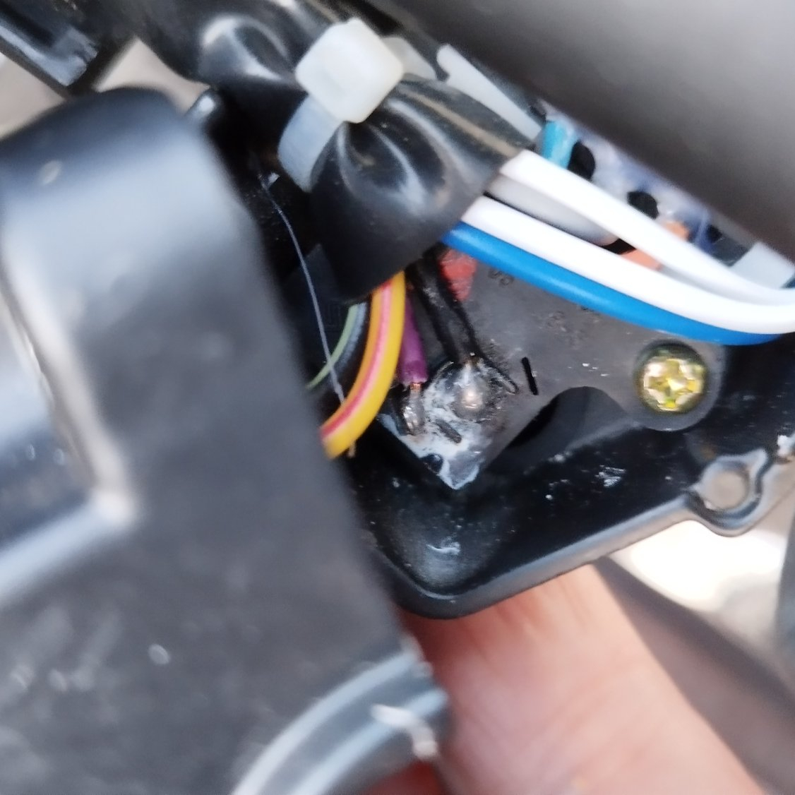

Das ist so offen und kann so vollregnen wie man sich das nur schlimmstens vorstellen kann. Messen konnte ich daran nichts, also habe ich den Hupenkontakt rückseitig vom Heißkleberpfropfen befreit:
und habe dort 5V gemessen und bei Kurzschluss ~4,8 mA
Zumindest bei der Hupe haben wir also eine Sensorspannung von 5 Volt mit einem pullup-Widerstand von 1 kOhm. Ich finde das eigentlich ganz ordentlich. Umso erschreckender ist, dass offenbar weit weniger als 5 mA (die wollen bei 5V erst mal erreicht sein) zum Auslösen reichen. Ich Dödel hätte mal die Widerstandsdekade dranhalten sollen um zu sehen, wann das Teil auslöst.
Ein Pullup-Widerstand müsste also gegen 5V gehen, idealerweise aus der ECU, natürlich wissen wir nicht, ob die so einen Ausgang hat.

Hier endlich (!) die Messergebnisse von heute am Fernlicht- und Rückwärtsgangtester (Ergebnisse identisch):Pfriemler hat geschrieben: ↑Mo 26. Sep 2022, 21:09... und habe dort 5V gemessen und bei Kurzschluss ~4,8 mA
Zumindest bei der Hupe haben wir also eine Sensorspannung von 5 Volt mit einem pullup-Widerstand von 1 kOhm. ... Ich Dödel hätte mal die Widerstandsdekade dranhalten sollen um zu sehen, wann das Teil auslöst.
4,878 V Leerlauf und 4,76 mA Kurzschlussstrom ergeben etwa 1,026k Pull-up-Widerstand
Zum Erkennen des Tasters wird ein Widerstand von 680 Ohm benötigt, 690 funktionierten nicht. Die Spanung beträgt dabei ca 1,9 Volt.
Hat der Eingang einmal "erkannt", kann der Widerstand bis 950 Ohm steigen, bevor er als nicht mehr betätigt erkannt wird (~2,3V).
Der erforderliche Auslösestrom liegt also bei 2-3 mA.
Interessanter Nebeneffekt: Ich messe ca 0,8V, wenn der Roller ausgeschaltet ist. Irgendwo vagabundieren dort noch Spannungen durch die ECU, hoffentlich nicht parasitär vom CAN-Bus. Oder es sind schon elektrolytische Prozesse bei mir im Gange gewesen und einer der Schalter spielt schon Batterie...
Das ist also mal gar nicht so wenig. Ich hatte ja 10 kOhm / 0,5mA befürchtet. Regenwasser allein kann das nicht auslösen, aber Salzlake vom Winter schon.
