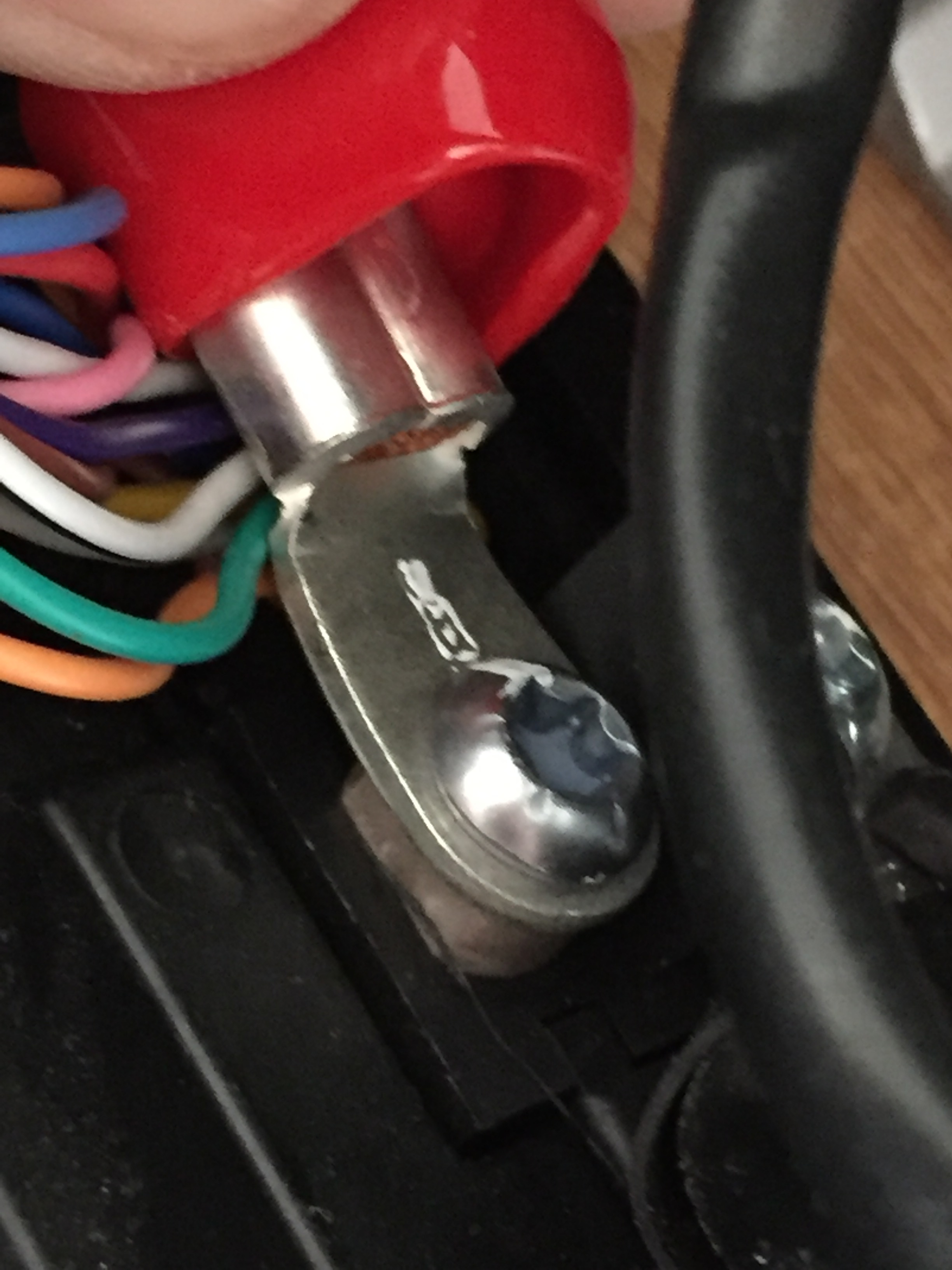

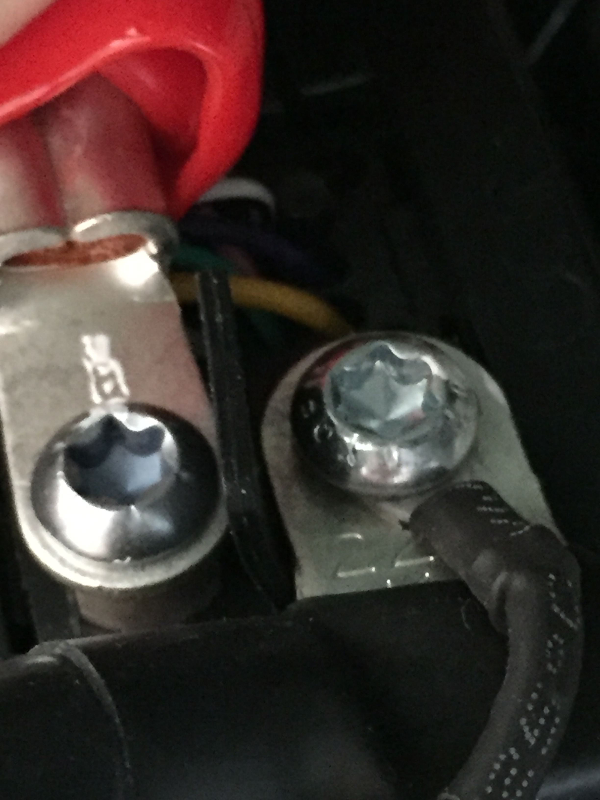

@seat01 hatte mich per PN um Unterstützung bezüglich der richtigen Ersatzteile gebeten. Anscheinend lesen hier doch viele mit. Deshalb poste ich die Detailbilder der Kontakte mit Verschraubung hier:
Besser lässt sich das nicht darstellen und weiter möchte ich da auch nichts zerlegen. Ab dem Schütz liegt volle Spannung bzw. volle Kurzschlussleistung an. Jetzt ist eure Schwarmintelligenz gefordert.
Unter diesen Umständen wird es wohl ausnahmsweise erlaubt sein Teile aus der PN von @seat01 zu zitieren:
Edit: "Doofe" Frage am Rande: warum verbaut Silence unterschiedliche Schrauben für Plus und Minus? Ist mir erst beim Betrachten meiner Bilder aufgefallen.
Hier der Link zum Katalog: https://www.staubli.com/content/dam/ecs ... 009-de.pdf
Ich vermute, die Buchsen sollten dieses Teil sein:
Innengewinde: 33.0110 CT-B8/M6 AG
Aussengewinde: 33.0120 CT-B8/M6A AG
Und die Stecker:
Innengewinde: 33.0510 CT-S8/M6 AG
Aussengewinde: 33.0520 CT-S8/M6A AG

Re: Hochstrom-Kontakt am Akku verschmort
Lieber "error",
Herzlichen Dank für deine Bilder - damit ist nun alles klar (Innengewinde sowohl bei Buchsen als auch Steckern) und ich werde meine Ersatzteile bestellen. Update kommt spätestens Anfang September, wenn ich meine Kiste dann renoviert habe...
Ich möchte mich den Worten von Aperto anschließen: dieses Forum war mir schon seit "ewig" sehr sympathisch, weil so viel kompetente Unterstützung geboten wird und dabei immer sehr nett miteinander kommuniziert wird. Ich bin mir sicher, dass dies auch viele andere so schätzen.
Vielen Dank an Herve für die Info zum vergossenen Kontaktblock im Akku. Damit erübrigt sich leider die Bestellung bei Stäubli, es sei denn, man bekommt die kaputte Buchse ohne Zerstörung der Halterung heraus.
LG, Max
LG, Max
Zuletzt geändert von seat01 am So 3. Aug 2025, 22:28, insgesamt 1-mal geändert.
- Beiträge: 18
- Registriert: Mi 23. Jun 2021, 23:12
- Roller: Seat Mo
- PLZ: 1
- Land: anderes Land
Hallo Herve,
welche Pins meinst du genau? Sowohl die Hochstromkontakte (Buchse bzw. Stecker) als auch die Pins des "Signalmoduls" können zerstörungsfrei zerlegt und wieder zusammengebaut werden - siehe Stäubli Montageanleitung:
https://www.staubli.com/content/dam/ecs ... 213-de.pdf
LG, Max
