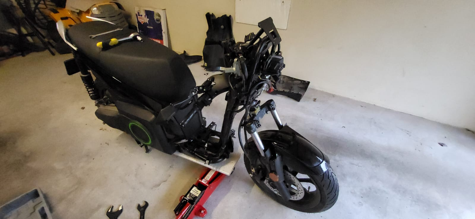

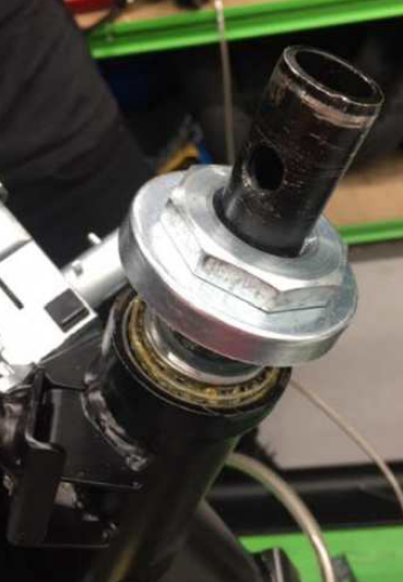

Hi! Bin eigentlich nur mitlesender Gast hier. Das Knacken trat bei meinem S01 nun jedoch auch immer öfter auf, also nahm ich mich der Sache an. Rastpunkte waren und sind bei meinem Roller nicht zu spüren.
Getauscht habe ich nichts, sondern nur beide Lager gereinigt/gefettet und das obere Lager nachgestellt.
Entgegen einiger Nachrichten hier, konnte ich das Knacken jedoch nicht durch Lösen, sondern durch Nachziehen der Muttern beseitigen. Die obere der beiden Muttern war bei mir gefühlt sehr locker angezogen. Das testete ich, noch bevor ich die Verschraubungen dann komplett löste, um richtig an die Lager zu kommen.
Die Tipps hier im Forum haben mir bei der Arbeit sehr geholfen. Vielen Dank dafür!

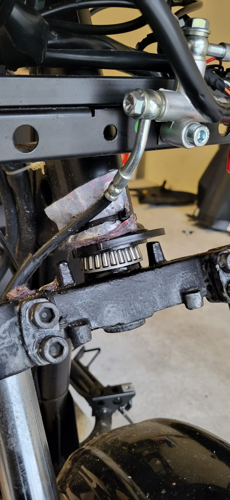

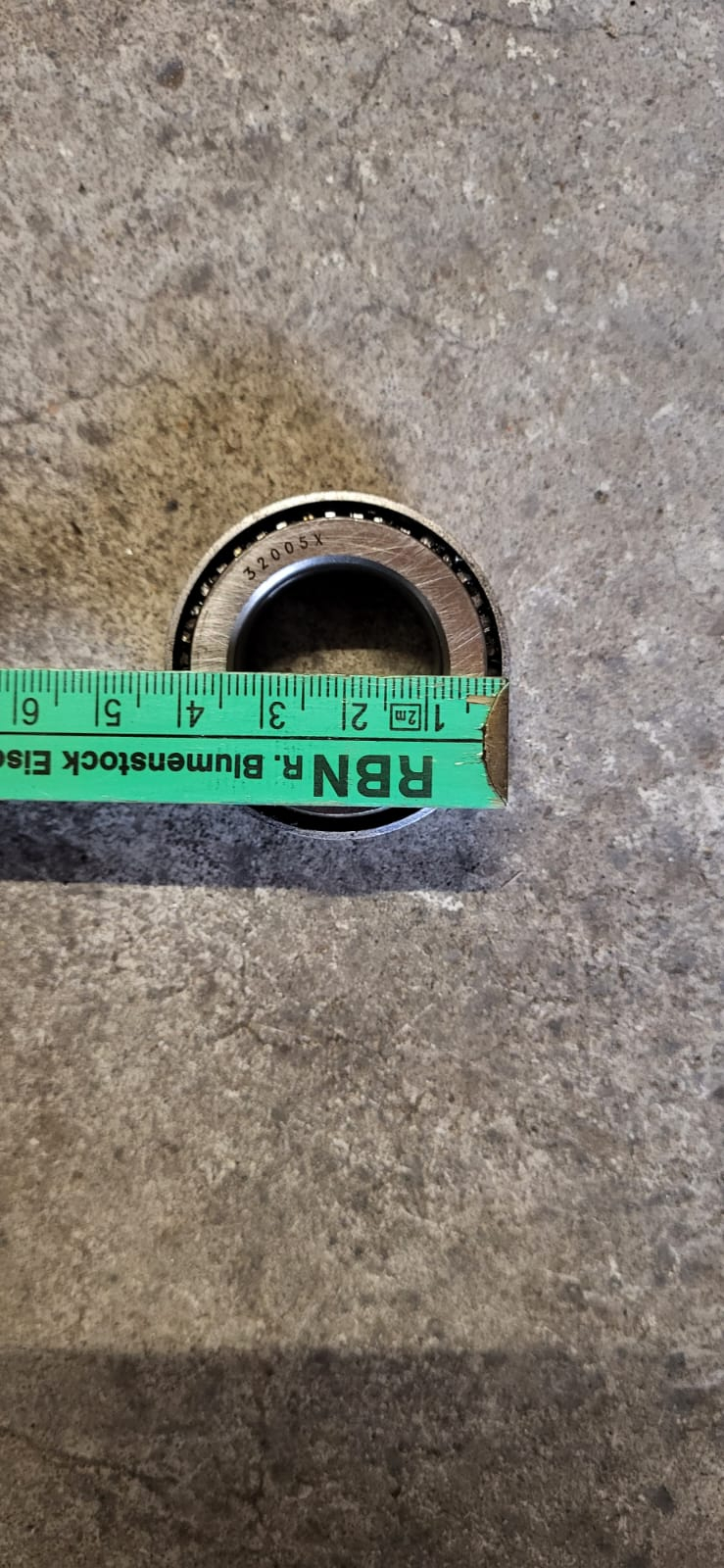

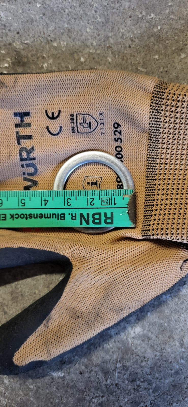

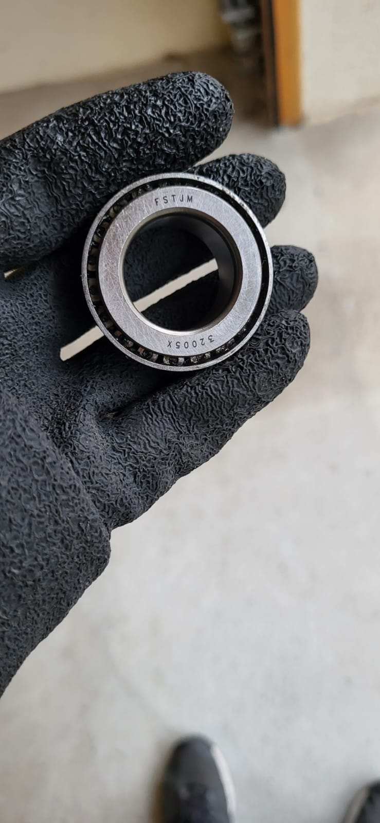

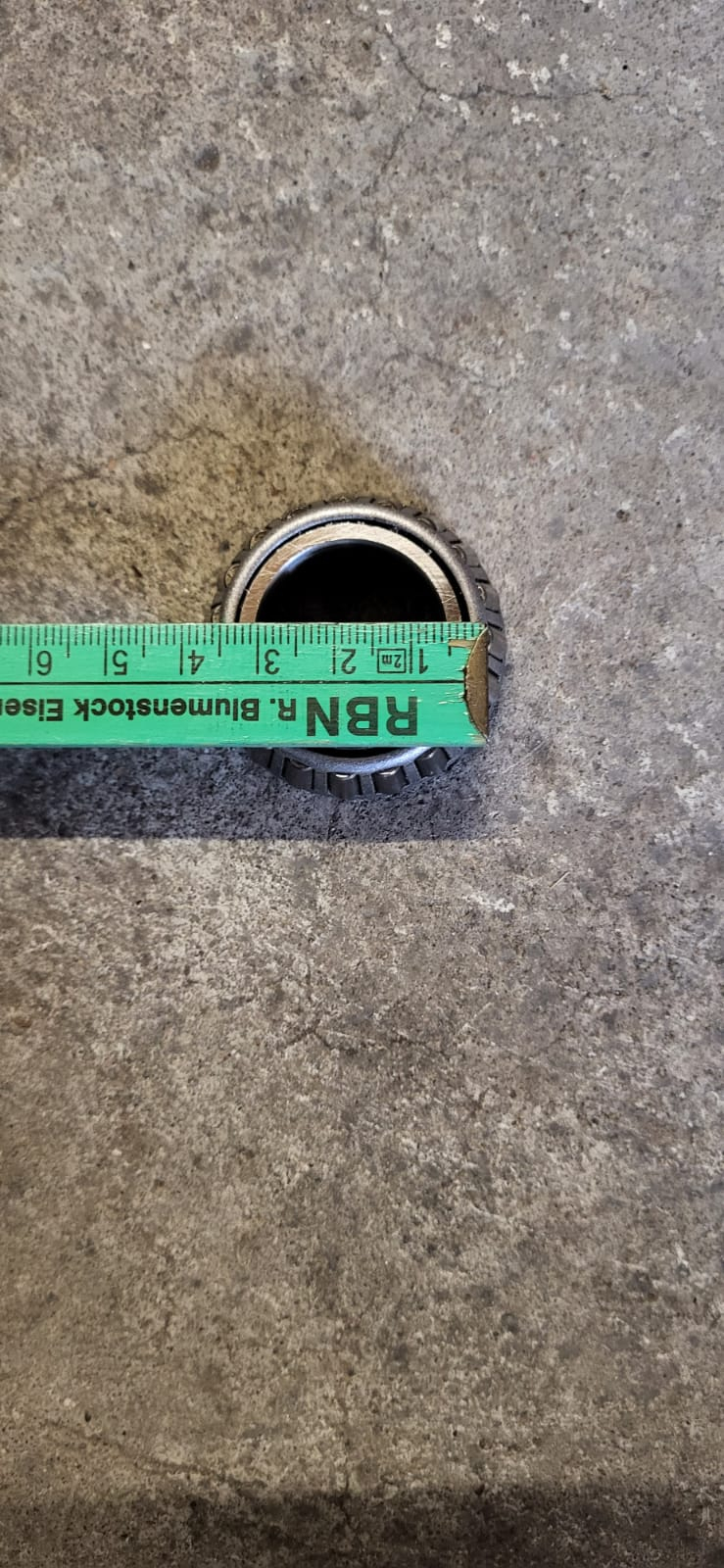

Irgendwo fragte jemand, wie groß denn die Unterlegscheibe im oberen Lager ist. Habe deshalb Fotos gemacht. Sowohl von der Scheibe, als auch vom oberen Lager. Vielleicht hilft das jemandem hier. Das sind die Teile ab Werk aus meinem S01, gebaut im Dezember 2020. Mittlerweile knapp 4000km gefahren.

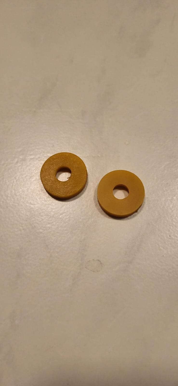

Nach der Demontage der "Unterbodenverkleidung" lagen in dieser zwei Gummi-Unterlegscheiben. Ich konnte selbst nach langem Probieren nicht herausfinden, wo die montiert waren. Weiß das von euch jemand? Siehe Foto.
Unterlegscheibe oberes Lager
Gummi-Unterlegscheiben. Herkunft unbekannt.
Oberes Lager
Unteres Lager
Oberes Lager
Oberes Lager

das ist schon richtig so, daß das Knacken (um das es ursprünglich in diesem Thread ging) durch Festziehen des Lagers erstmal behoben bzw. hinausgeschoben wird. Ganz am Anfang des Threads gibt es Skizzen von mir. Da fehlte ne U-Scheibe, so daß die eine Lagerschale im Lenkrohr wandern kann. Sehr vereinfacht ausgedrückt. Da gibt es auch ne Reparaturanweisung von Silence für die Händler, die mir auch vorliegt. Zuerst wurden die Lager allerdings auch nur angezogen, bis es zu stramm und damit unfahrbar wurde.
Hier wurden mehrere Probleme im Thread durcheinandergewürfelt, eben auch vergammelte und rastende Lager (durch mangelnde Abdeckung unten) und das wurde teilweise durch Lösen hingepfuscht. Das hat aber alles nichts mit "DEM Knacken" zu tun.

Vermutlich die gleiche Anweisung liegt mir auch vor. Die darin gezeigte U-Scheibe sieht optisch nicht anders aussieht als jene, welche bei mir schon verbaut war.
In dem Foto auf Seite 1 dieses Threads ist sie nicht zu sehen.
Fehlte die denn bei den Rollern immer? Denn dann bin ich überrascht, dass bei mir eine verbaut war, das Knacken aber trotzdem auftrat.

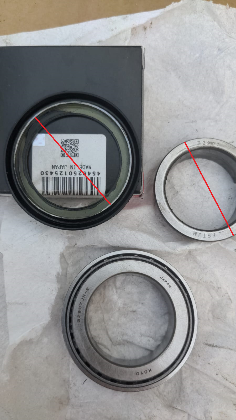

hast du das von dir erwähnte KBS-Lager erfolgreich verbaut? Ich habe mit einem Koyo/JTEKT 32907 JR-2 (unteres Lager) das große Problem, dass der Aussendurchmesser des Innenrings um 1,5mm zu groß ist, um in den Metallring des original Silence/Seat-Staubschutzrings rein zu passen. Sonst würde das Lager passen... Entweder besorge ich nun ein passendes Lager oder einen neuen Staubschutz.

Hi, kannst du mir bei 2 Fragen helfen? Ich muss aktuell auch die Lager tauschen und habe unten das Koyo/JTECT 32907 JR-2 gekauft. Passt nur leider nicht in die bestehende Staubschutzdichtung (Aussendurchmesser des Lager-Innenrings ist um 1,5mm größer als der Aufnahmering der Dichtung) :shock: Welches Koyo hast du unten verwendet? Hast du einen neuen Dichtring dafür verwendet?

Sorry für meine späte AW. Ja, ich habe dann für mein unteres Lager extra einen Staubschutz-Ring bestellt, der relativ gut passt. Und mir dann einen Spritzschutz mittels 3D-Drucker gedruckt und montiert.
