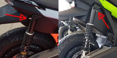

Er meint wohl die Ventile an den serienmäßigen neueren Dämpfern:
Links beim Mo (Foto aus dem Autohaus, ist bei mir auch so), rechts beim S01 (Mai 22 beim Händler Fuhrmann in Berlin)
Da gehören meist so um die 6 bar drauf, siehe Beitrag von ajax28.
Bringt nichts außer Probleme, Finger weg lassen, viel Spaß beim Wiederauffüllen...

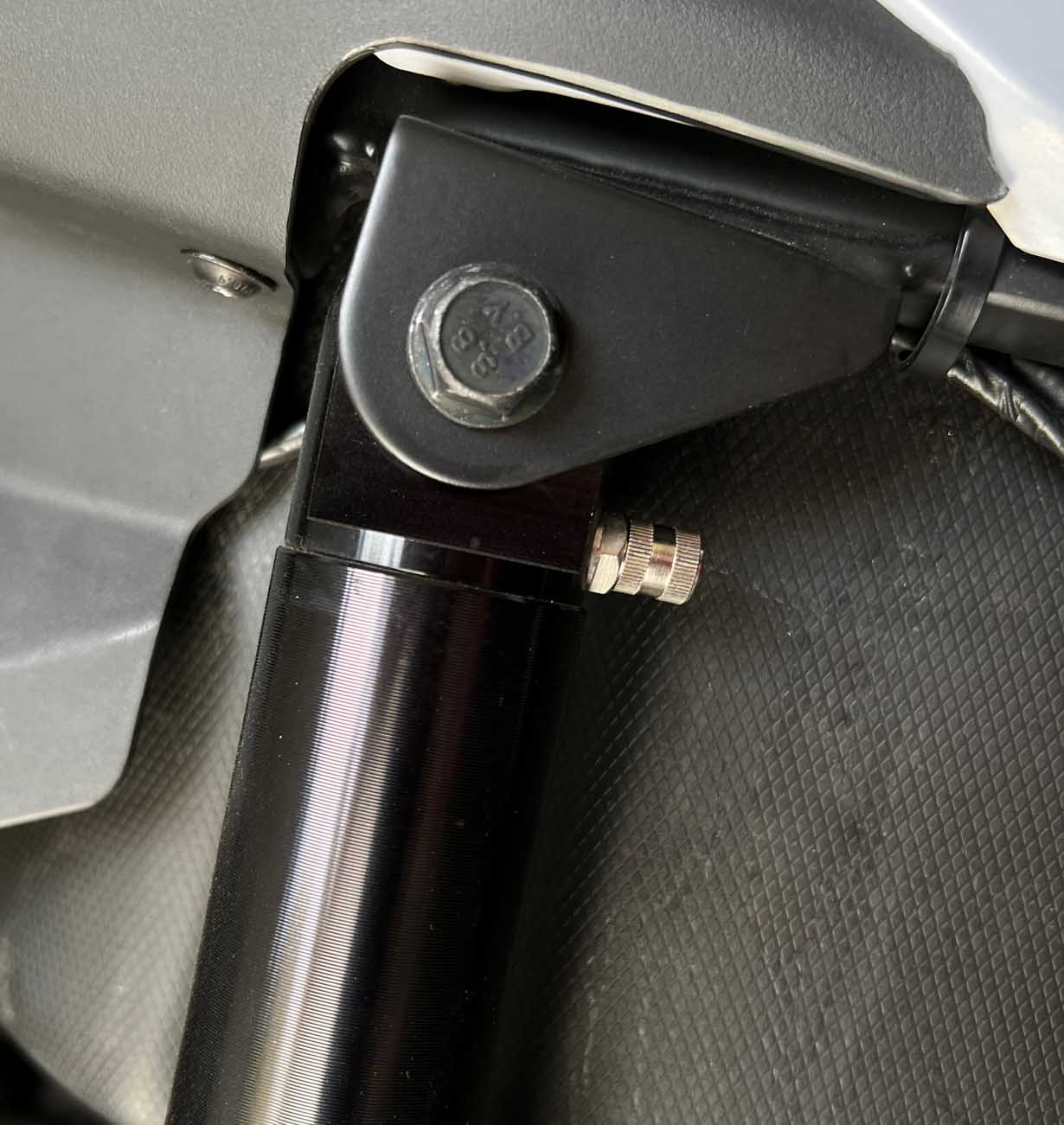

aus dem Stoßdämpfer. Dieser hat ein Autoreifenventil

Sag ich doch.Ralf Kellermann hat geschrieben: ↑Di 2. Aug 2022, 22:01aus dem Stoßdämpfer. Dieser hat ein Autoreifenventil
Der auf ajax28s Foto ist der Originale vom S01+ (das steht auch direkt unter dem Foto), z.B.Ralf Kellermann hat geschrieben: ↑Di 2. Aug 2022, 22:03wo bekomme ich den Dämpfer und was kostete er?![]()
https://www.outdoordreams.eu/original-- ... -S01-.html
Die sind allerdings anscheinend sogar sowas von nicht lieferbar, dass sogar schon S01+ mit anderen Dämpfern ausgeliefert wurden und später (kostenlos) nachgerüstet werden sollen, wenn ich mich hier recht erinnere.

Falls ihr am Roller bereits den neuen Dämpfer mit Luft-Pömpel habt, stellt dort mal den Luftdruck ein. Lt. Angaben hier im Forum sind 6 Bar 'normal'.
Habe mir von Amz eine 16 Eur Luftpumpe mit Eindrehventil und Manometer gekauft (ASIN B009EQKGZK) und den Luftdruck im Dämpfer auf 2 Bar eingestellt. Hatte zuerst auf 4, dann 3, dann 2 Bar reduziert. Zwei Bar (~78 kg netto Fahrergewicht) waren so overall das angenehmste für den Allerwertesten und auch der Roller reagiert mit spürbarem Einfedern, wenn man steht und sich auf die Sitzbank plumpsen lässt.
Netter Nebeneffekt dabei - die brettharte Front-Federung schlägt nicht mehr so brutal durch, es fühlt sich etwas smoother an.
Hinweis: Das Luftreservoir im Dämpfer ist sehr klein und mit wenigen Pumpenstössen auf Wert gepumpt. Pumpt etwa ein halbes Bar mehr über dem gewünschten Wert hinein, dann passt es nach dem Ausschrauben des Ventilstiftes und Abrehen der Pumpe.
Pumpen mit dieser Doppelverschraubung verfügen über fast verluft-freies ;o) Anbringen und Öffnen des Ventils mittels Verschraubung und extra Ventilöffnungsstift. Zudem ist die Pumpe nicht sehr gross, die könnte man fast immer als Notluftspender mitführen.
