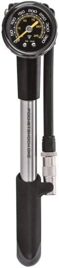

Hi!
Du brauchst eine solche Pumpe dafür! Lg Manfred

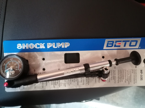

Die Pumpe war mir für die drei/vier Mal Benutzung bzw. als mögliche Not-Pumpe zu teuer. Deswegen wurde es die reduzierte zum halben Preis, dafür Faktor 25 mehr Bewertungen mit 4 Sternen oder höher. Bei so vielen fällt das Fälschen derer schwerer

Gammelte bei mir seit Jahren im Schrank rum.Durch Zufall wieder gefunden.
Funktioniert super am hinteren Dämpfer.Roter Knopf am Manometer zum Ablassen/Korrigieren der Druckluft.
Ralph
