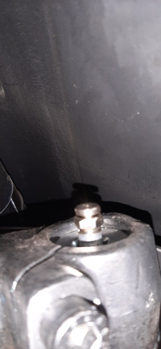

Also, bei mir ist jetzt die Luft raus :D
WARNUNG: Finger weg von Gabelentlüftern, das ist nichts für all jene, die eine top funkionierende Vordergabel wollen.
Aber wer es macht, wird belohnt mit einer Federung, so wie es die Ingenieure und Techniker erdacht haben. Nur eben nicht nur die ersten 100 Kilometer, sondern immer wieder aufs neue.
Wer lieber seine Gabel zerlegt, Löcher aufbohrt und anderes Öl einfüllt, und noch Scheiben belegt.....da stellts mir die Haare auf.
Fazit: Gabelentlüfter sind nicht das richtige für Jeden.....
Werde mal nach Barcelona fahren und denen das zeigen
Alois
Beiträge: 4
Registriert: Mo 12. Jun 2023, 15:09
Roller: Seat Mo Performance
PLZ: 5020
Re: Zu harte Stoßdämpfer beim Seat MO 125 / Silence S01
Beitrag von Alois »
Auf die Fragen: Foto ist da..Oben auf den Knopf drücken, Luft geht raus und Öl bleibt drin, da es unten ist.
Jetzt hält die Federung was sie verspricht, funktioniert sicher bei allen Silence und Mo Rollern
Schöne Grüße aus Salzburg

klingt nach einem unding, daß ich einbauen will :lol:

Alois hat geschrieben:
Do 15. Jun 2023, 12:31
Klingt wirklich sensationell. Musst du die Dämpfer ab und zu manuell entlüften oder funktioniert das Teil wie ein Überdruckventil?

Ich habe jetzt auch neues Gabelöl eingefüllt, 140ml 7,5er pro Holm. Ich hatte ein 7,5 zuhause rumliegen. Zusätzlich Vorspannung habe ich keine eingebaut. Der Effekt? Naja, die Erleuchtung blieb aus, aber ich bilde mir ein, dass es nicht mehr so rattert beim Überfahren von Kanaldeckeln. Es ist etwas besser als vorher.
Wie bei allen anderen hier war original eine grün- schwarze Plörre drinnen, aber es waren 125ml pro Holm, bei 2.200km Fahrleistung.
Und ohne eine gute Werzeugausstattung kann ich diese Arbeit keinem empfehlen. 12er Inbus? Ist nicht üblich, musste ich für die Knarre kaufen. Die Verschlussschrauben oben waren dann so fest, dass es nur mit einem Schraubstock mit Schonbacken aufging.
Die hier neu diskutierten Gabelentlüfter einbauen? 1. hats nicht Pfft gemacht beim Öffnen, da war also nach 2.200km eigentlich keine Luft drinnen und 2. ist dazu mindestens eine gute Ständerbohrmaschine nötig oder gleich eine Drehmaschine, diese Deckel sind gut 30mm dick. Und wie soll man dann die Deckel mit dem Ventil wieder mit dem vorgegebenen Drehmoment einschrauben? Dann also auch noch 2 kleine Löcher anbringen, damit man mit einem Stiftschlüssel schliessen kann. Wenn es sowas fertig gebaut geben würde, dann kaufe ich das gerne, um es mal auszuprobieren- aber selbst bauen: nein danke!
