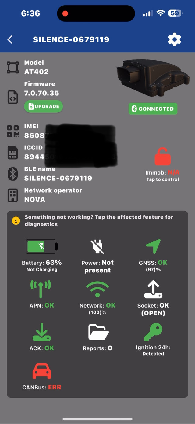

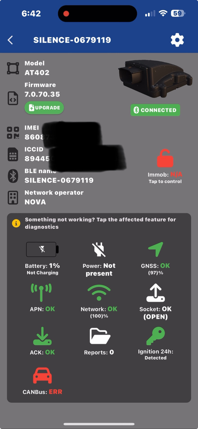

Ich werde versuchen, in deutscher Sprache zu schreiben, sorry, wenn ich Fehler mache.
Hier ist ein Foto von der Batterieentladung des Astra-Moduls in 6 Minuten.

Von 63% auf 1% in 6 Minuten. Das ist viel zu schnell.
Wie sind die Zeiten wenn geladen wird? Bei einem defekten Akku mit stark verringerter Kapazität ist zu erwarten, dass die Ladung deutlich schneller geht als üblich. 60-75 Minuten müssen vergehen, und der Anstieg der Prozente sollte relativ gleichmäßig sein.
Es ist denkbar, dass der Akku des Astra-Moduls mit einer älteren Firmware zu oft gefährlich tiefentladen und deswegen beschädigt wurde.
