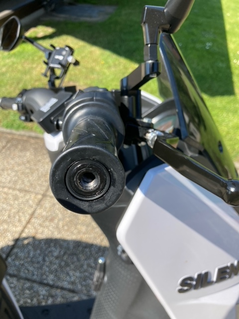

wackeliger Gasgriff

Re: wackeliger Gasgriff
Hi!
Hab bei meinem Novum77 auch einmal das Problem gehabt und mittels Silberfolie (siehe Bild) tadellos gelöst! Um den Lenker geklebt ein wenig gefettet und Gasgriff hinaufgeschoben und wiedermontiert! Danach kein wackeln mehr!
Wenn das bei meinem Neuen Silence S01 auch sein sollte, werde ich das Problem wieder so lösen!
Ich weiß nicht wie die Verkabelung beim Silence S01 ist, aber wird wahrscheinlich auch ein Kabel mit Stecker sein. Montage - Demontage des Gasgriffes, wird nicht alle Welt sein ist , ja zusammengebaut auch worden!
Lg Manfred77
Hi!
Hab einen Versuch gestartet Betreff wackeliger Gasgriff.
Einfachere Variante als alles abzubauen!
Lenkerende heruntergeschraubt - Gummischeibe 15,0x23,0x1,9mm zwischen Gasgriff und Lenker geschoben mit Vaseline eingeschmiert und das Lenkerende wieder angeschraubt.
Gasgriff Befestigungsschraube aufgeschraubt - Richtung Lenkerende geschoben und wieder angeschraubt.
Gasgriff lässt sich nun nicht mehr so leicht drehen, ist am hinteren Ende stabil und man hat viel mehr Gefühl beim Gas geben, und es ist nicht mehr so zappelig.
Manfred77
Manfred77
Klingt so, als würde der Gasgriff sich evtl. nicht mehr von alleine zurück stellen. Ist das so?Manfred 77 hat geschrieben: ↑Di 4. Mai 2021, 20:23... Gasgriff lässt sich nun nicht mehr so leicht drehen ...
Hi!
Der stellt sich schon selbst zurück , ansonsten wäre das fahrlässig und zu gefährlich!
Ich bin nicht lebensmüde!
Nur das Ansprechverhalten - das heißt, er ist nicht so leichtgängig und er lässt sich leichter dosieren.
Lg Manfred
Lg Manfred
Danke für den Tipp. das Alu-Klebeband hatte ich noch im Keller, jetzt wackelt es nicht mehr so dolleManfred 77 hat geschrieben: ↑Di 16. Feb 2021, 12:55Hi!
Hab bei meinem Novum77 auch einmal das Problem gehabt und mittels Silberfolie (siehe Bild) tadellos gelöst! Um den Lenker geklebt ein wenig gefettet und Gasgriff hinaufgeschoben und wiedermontiert! Danach kein wackeln mehr!.....
Lg Manfred77
Die Teflon scheiben vom Louis sollten ohne Demontage des Griffs rein gehen, dazu einfach das Lenkerende abschrauben und die Teflon Scheiben reinschieben.Heinkel21919 hat geschrieben: ↑Mi 9. Sep 2020, 23:35Ich würde auch gern das Teflonband einbauen.
Kan mir jemand beschreiben wie man den Gasgriff abmontiert ohne was zu beschädigen.
Gruß Thomas
Für die Alufolie aufzukleben muss der Griff und damit die vordere Verkleidung runter.
- Scheibe abschrauben (4x 4er Inbus)
- vordere Verkleidung entfernen (6x 25er Torx-TR von hinten, 2x 15er Torx-TR oben, Achtung Torx-TR mit Sicherheits-Pin)
- Kabel von Scheinwerfer und Blinker trennen
- 2 Kabelbinder oben vom Hauptkabelstrang entfernen und Stecker vom Gasgriff ausstecken
danach sollte das Kabel weit genug rausgehen um den Gasgriff abzunehmen
- Gasgriff von unten lösen (3er Inbus) und abziehen.
Montage in umgekehrter Reihenfolge
Udo
Ich habe das probiert und es hat leider nicht funktioniert. Der Gasgriff drehte leider nicht mehr in seine Ruhestellung zurück.davidflorian hat geschrieben: ↑Do 3. Sep 2020, 14:29Gute Idee!? Wer hat es bereits ausprobiert?
