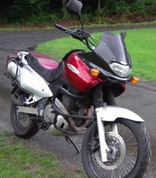

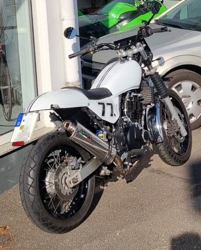

Leider hat man bei uns im Betrieb eine Messmaschine verkauft, die Federn messen konnte. Wäre ein einfaches gewesen, die gesamte Kurve Kraft/Weg Diagramm der Feder aufzuzeichnen und dann neu auszulegen. Ich werde es dann wohl Mal manuell mit Kraftmessdose versuchen. Wird nicht so genau, sollte aber auch gehen.
Ich habe für hinten spontan ein Paar Stoßdämpfer gekauft. Einzeln wollte der Händler sie nicht abgeben. Ich muss für oben neue Hülsen für die Befestigung anfertigen. M8 ist wohl die original Schraube. Die Größe hat aber keiner. Die sind eher 12 oder 14mm.
Unten lasse ich ein neues U passend zur Schwinge anfertigen. Der Dämpfer hat eine einstellbare Federvorspannung, sowie einstellbare Druckstufe. Ob die Zugstufe einstellbar ist??? Bin Mal gespannt, wann die Teile aus dem fernen Osten kommen.
Der Abstand der Befestigungslöcher wird wahrscheinlich auf 420 - 430 mm gehen. Ich meine 415mm ist original. Kommt der Roller hinten halt ein bisschen höher. Kann vielleicht durch die Federvorspannung ausgeglichen werden.
Hoffentlich reicht der Stoßdämpfer hinsichtlich sein Gesamtkraft.
Er hat natürlich keine ABE. Ist mir erst Mal egal. Als ob das jemand prüft.
Ich habe ein komplettes Motorrad umgebaut. Das ist schön das dritte Mal ohne irgendwelche Beanstandungen durch den TÜV gegangen.
Wenn das keiner merkt, dann mit Sicherheit niemand, dass ein anderer Stoßdämpfer drin ist.

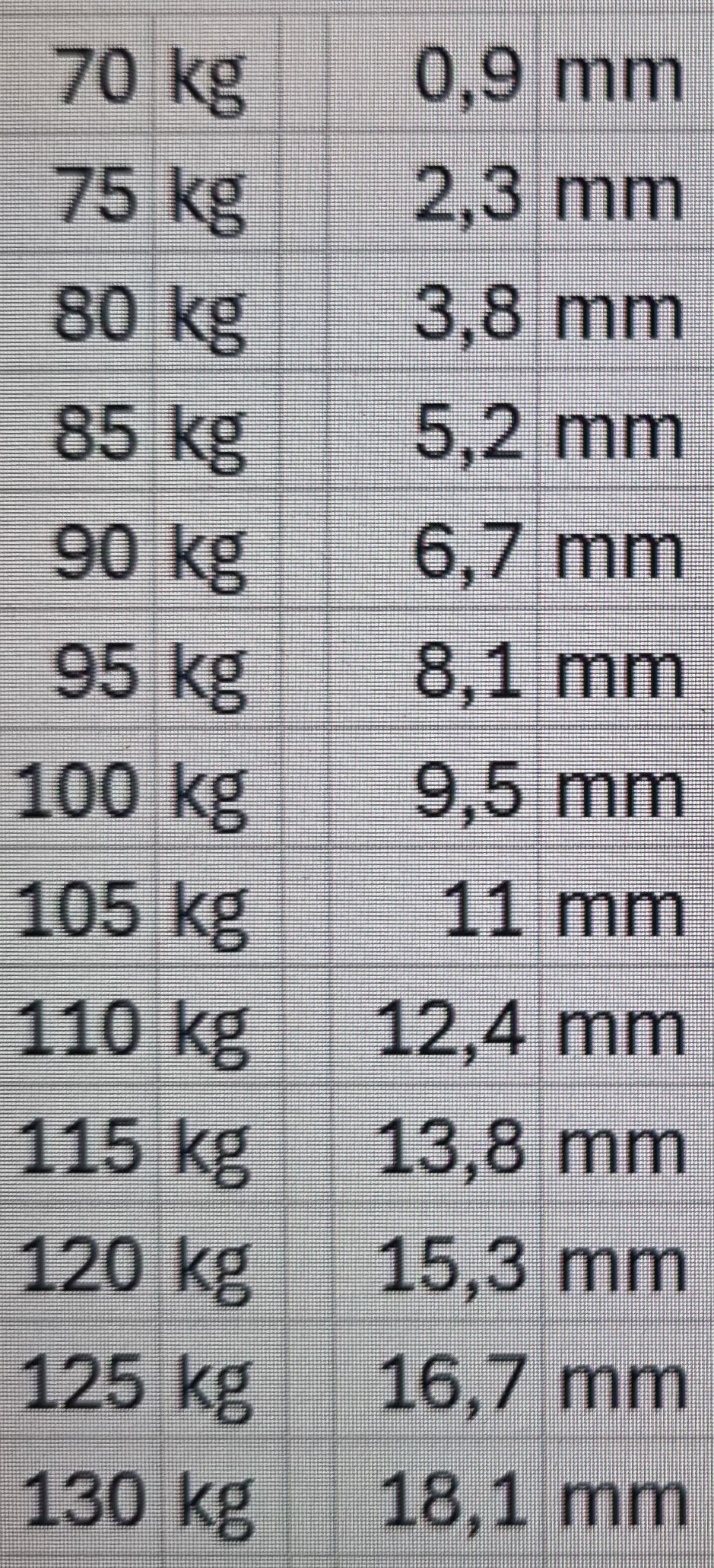

Ich habe mal ein bisschen gemessen und gerechnet. Grundlage ist mein Roller und mein Gewicht. Ich habe das Vorderrad auf eine Wage gestellt um die statische Last auf das Vorderrad zu ermitteln.
Um eine ideale Vorspannung der Federn für das entsprechende Körpergewicht zu bekommen, habe ich ein SAG von 30% genommen. Das entspricht 24mm einfedern. Zu berücksichtigen ist die Vorspannung durch die Gabeldeckel oben, was weitere 20mm sind, sowie die Neigung der Federgabel.
Ich habe von der Gesamtlast das untere Gewicht von Gabel, Rad und Bremsanlage auf 15kg geschätzt und auch abgezogen.
Ich konnte natürlich nicht alles rechnerisch berücksichtigen.
!!Das gilt nur als Anhaltswert und jeder Eingriff erfolgt auf eigene Gefahr!!
Es muss dann über jede Feder eine entsprechend dicke Scheibe eingelegt werden. Wichtig ist das die Scheiben über jeder Feder ungefähr gleich dick sind. Evtl. mit geringerer Dicke anfangen und wenn es nicht reicht weitere Scheiben einlegen, oder sich mehrere Dicken anfertigen lassen.
!! Der progressive Teil der Feder wird dadurch reduziert, oder fällt sogar weg, die Feder wird härter und mehr beansprucht!!
!! Die Berechnung gilt nicht für Soziusbetrieb!!
