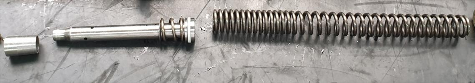

Hi Frank!
Wenn dir das vielleicht ein wenig hilft ein Foto was verbaut ist! Lg Manfred77

Re: Zu harte Stoßdämpfer beim Seat Silence S01
Nachsatz:
Also progressive Federn sin verbaut!
Hi Patrick!
Die Federung ist straff und das finde ich auch nicht schlecht, bei guten Straßenverhältnissen gibt’s eigentlich nichts zu meckern, aber bei schlechten wird’s dann unangenehm!
Das heißt es müsste an der Dämpfung gearbeitet werden!
Mehr Öl?
Größere Bohrungen?
Öl dicker -dünner?
Ich weiß es nicht. Experten gefragt!
Lg Manfred77

- Beiträge: 1080
- Roller: Silence S01
- PLZ: 93***
Ich denke, gemeint ist ein Stapel Scheiben von 10-12mm Dicke und mit geeignetem Durchmesser (etwas kleiner als das Standrohr innen).
Damit erhöht man die Federvorspannung (nicht die Federhärte).
Das erhöht den Positivfederweg und erniedrigt den Negativfederweg. Man bekommt damit N2 in den von mir genannten Idealbereich.
Also das, was ich oben auch angedeutet habe. Bringt sicher was, vorausgesetzt, der Federweg wird nicht durch die Feder selbst begrenzt.
Zum Öl: man müsste nach wie vor noch wissen/es wäre interessant, welche Viskosität das originale Öl hat. Einfach um zu verstehen, ob der Mod Richtung härter oder weicher geht (ich vermute ja, weicher, wg. der Löcher). Hast Du ein Viskosimeter zur Verfügung? Notfalls könnte man ein einfaches Kugelfall- oder Auslauf-Viskosimeter leicht selber basteln, um zumindest qualitativ zu vergleichen, ob originale Öl dünner oder dicker ist. (Wikipedia: Viskosimeter).
Patrick
