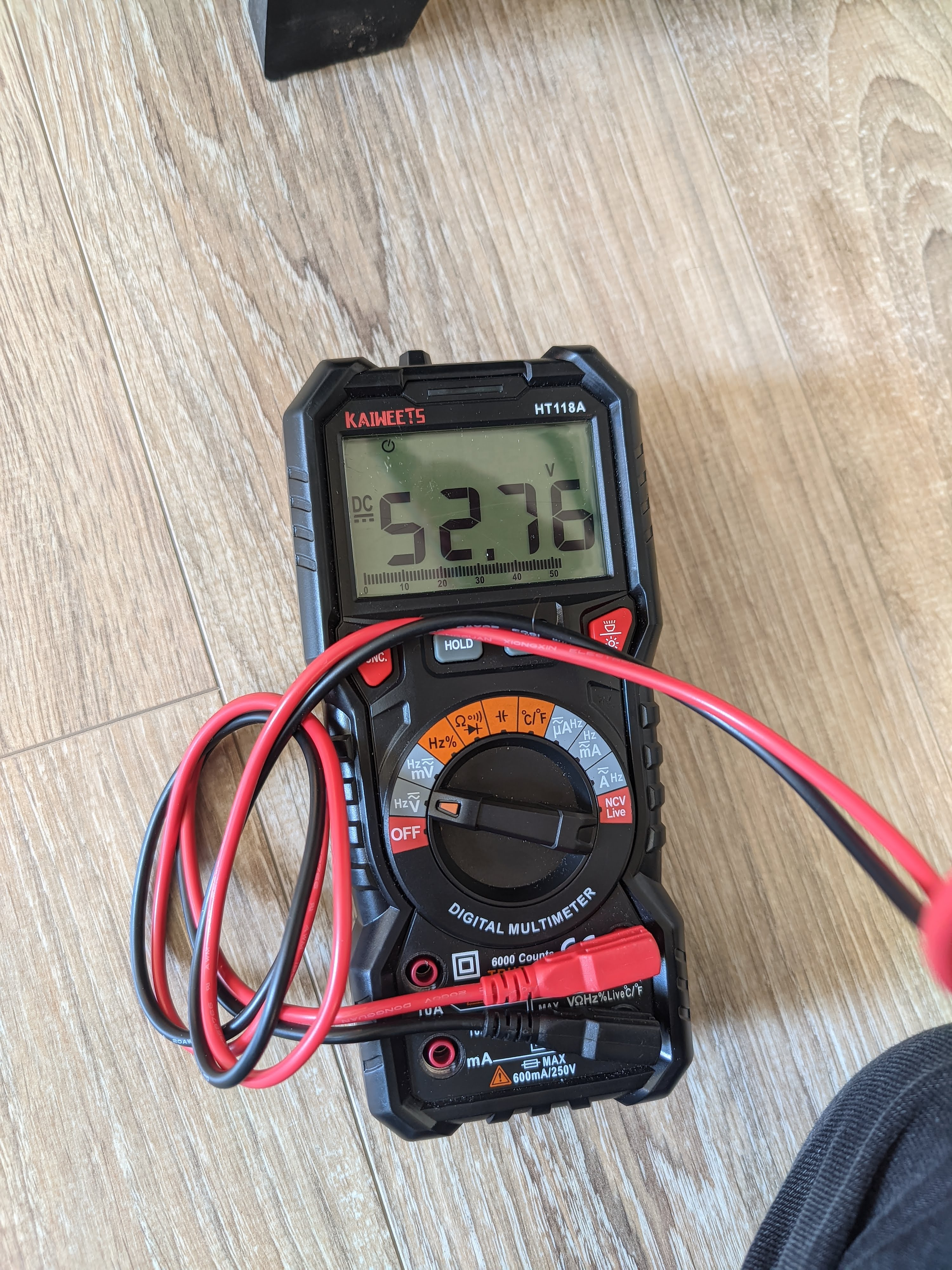

Also noch schnell den Stecker getestet, Ausgangsspannung des Akkus gemessen und das ganze wie in der Anleitung des Ladegeräts beschrieben zusammengesteckt - zuerst das Ladegerät ans Netz, dann den Stecker in den Akku rein und... es passiert nix. Nochmal alles ausgesteckt, neu probiert - wieder nix. LED2 bleibt grün, kein Stromfluss vom Ladegerät in den Akku.
Irgendwann ist mir dann aufgefallen, dass das Relais im Akku, welches mit den beiden gebügelten Pins am Stecker aktiviert wird, nur einschaltet bzw. hörbar klackt, wenn der Akkustecker eingesteckt wird BEVOR das Ladegerät am Netz hängt! Der Akku dürfte also eine Überwachung eingebaut haben, die das Schalten des Lastausgangs verhindert, solange außen an den Leistungskontakten noch eine Spannung anliegt.
Im Anschluss hab ich dann mal probiert, zuerst den Akku und dann das Ladegerät ans Netz anzuschließen - und es hat auf Anhieb geklappt! Um dieses Problem zu umgehen, werde ich nun doch noch einen Anderson-Zwischenstecker einbauen. Damit wird das Relais dann vorher schon geschalten, bevor die Ladespannung angelegt wird.
Die erste Ladung war recht kurz, ungefähr 12min - musste danach leider los.
Spannung vor Start: 52,76V (52% SOC) / Spannung am Ende: 53,78V (62% SOC).
Soweit alles sehr vielversprechend!
Grüße
Sebastian

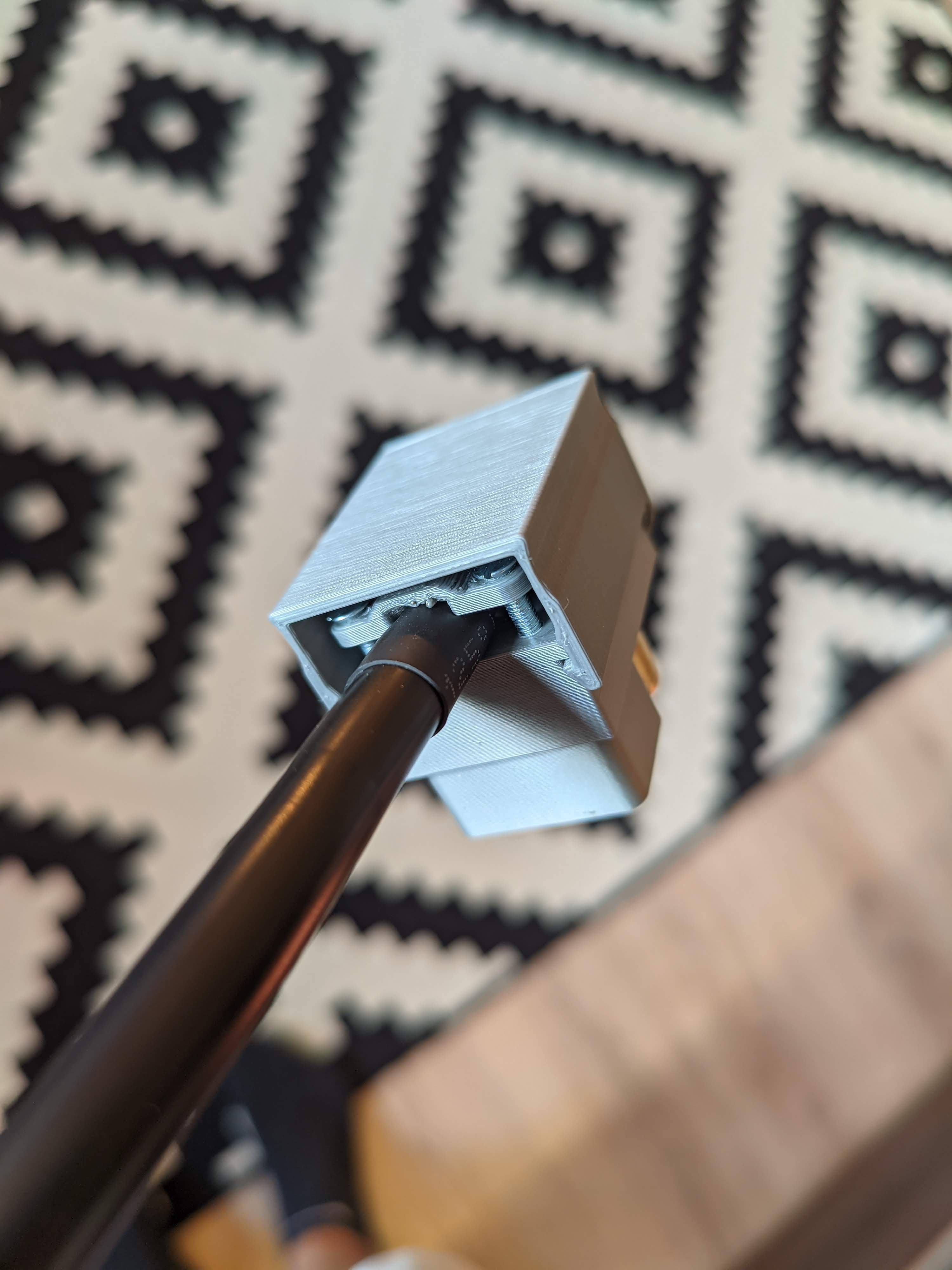

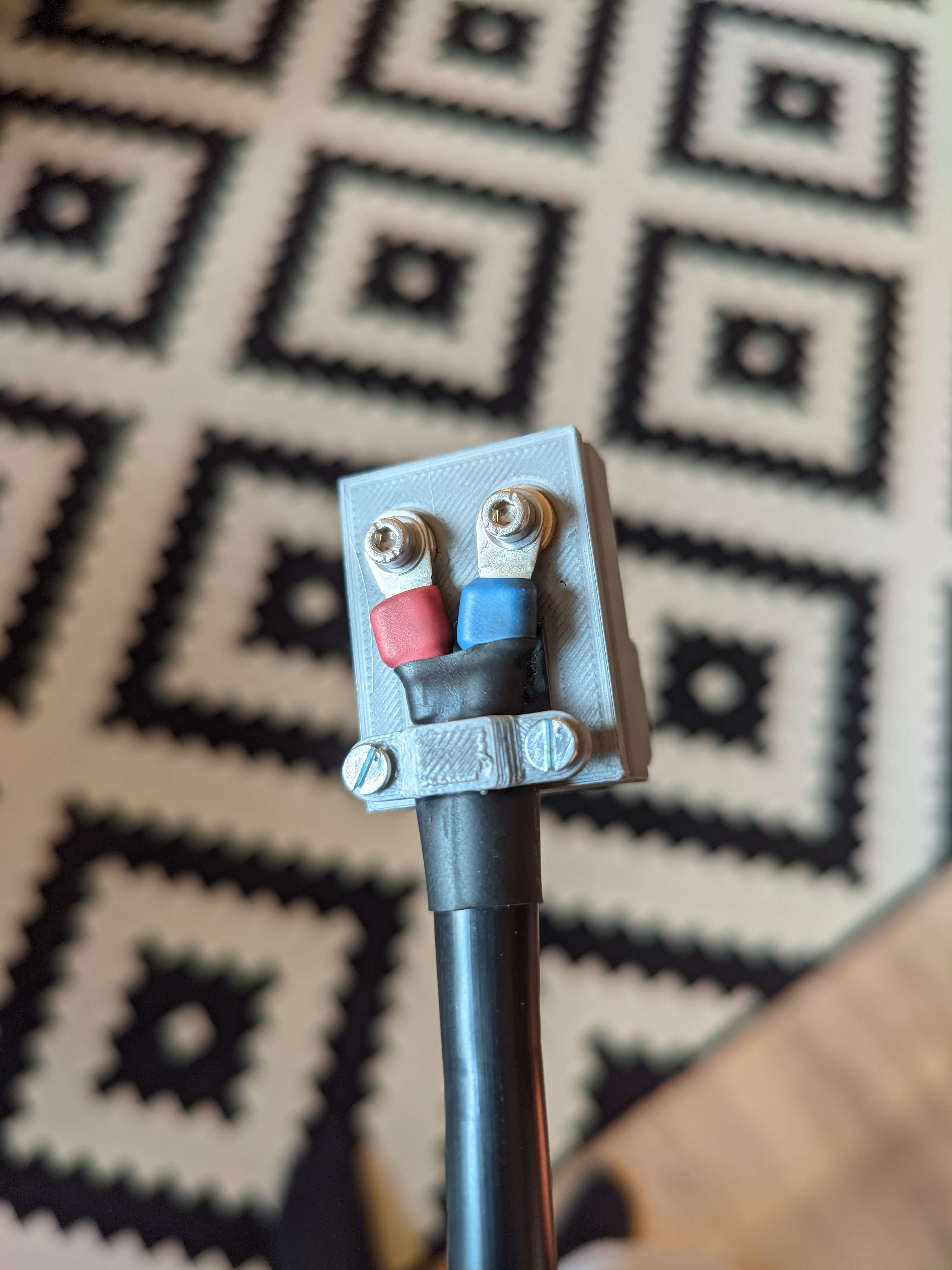

Come posso avere questo cavo stampato in 3D per il mio SEAT mó?
deepl sagt:
Wie kann ich dieses 3D-gedruckte Kabel für meinen SEAT mó bekommen?

Den Stecker fertigt unser User Norbert auf Anfrage, laut diesem Forenbeitrag. Den Text kannst Du Dir selbst mit DeepL übersetzen ...

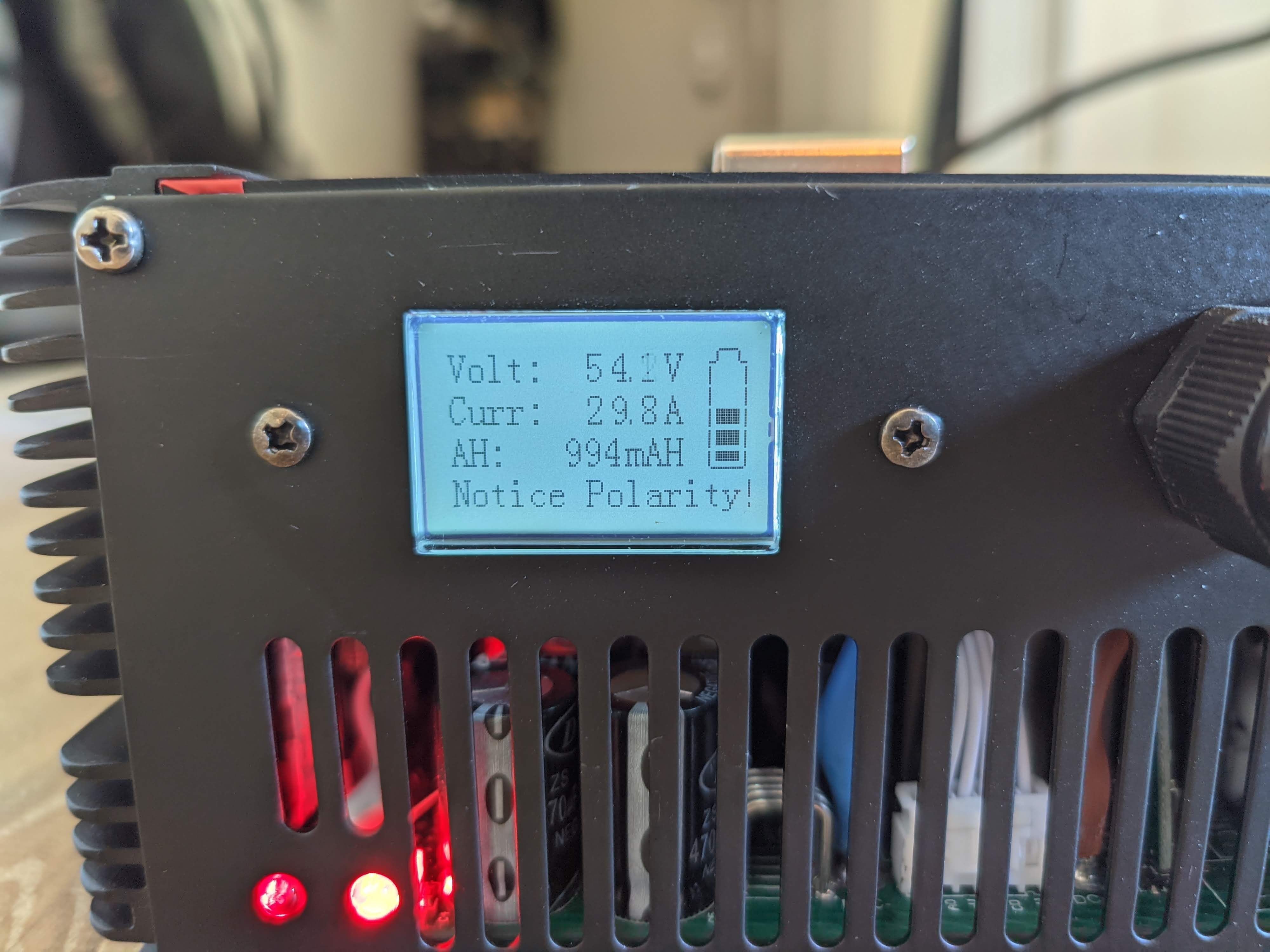

Musst Du nicht haben, der Lader liefert unter Vollast am Silence gerade mal 50V x 30A, also 1500W. Mit 10% Verlust zieht er also 1650 W aus der Steckdose. Weniger als die meisten Föns und Heizlüfter. Die HauPtsicherung hat meistens 64A, also ca 15kW.
Und die einzelnen Stromkreise sind zusätzlich mit 16 A abgesichert, also 3,5 kW.

und ja! Nach meiner Berechnung zieht mein oben vorgestelltes Ladegerät bei angegebenen 2000 W und ac-seitig 230 V gerade mal mit knapp 8,7 A Strom. Auch mit lediglich 10 A abgesicherte Leitungen kriegen da keine Probleme, wenn nicht noch gleichzeitig andere Verbraucher die Leitung erhitzen.
