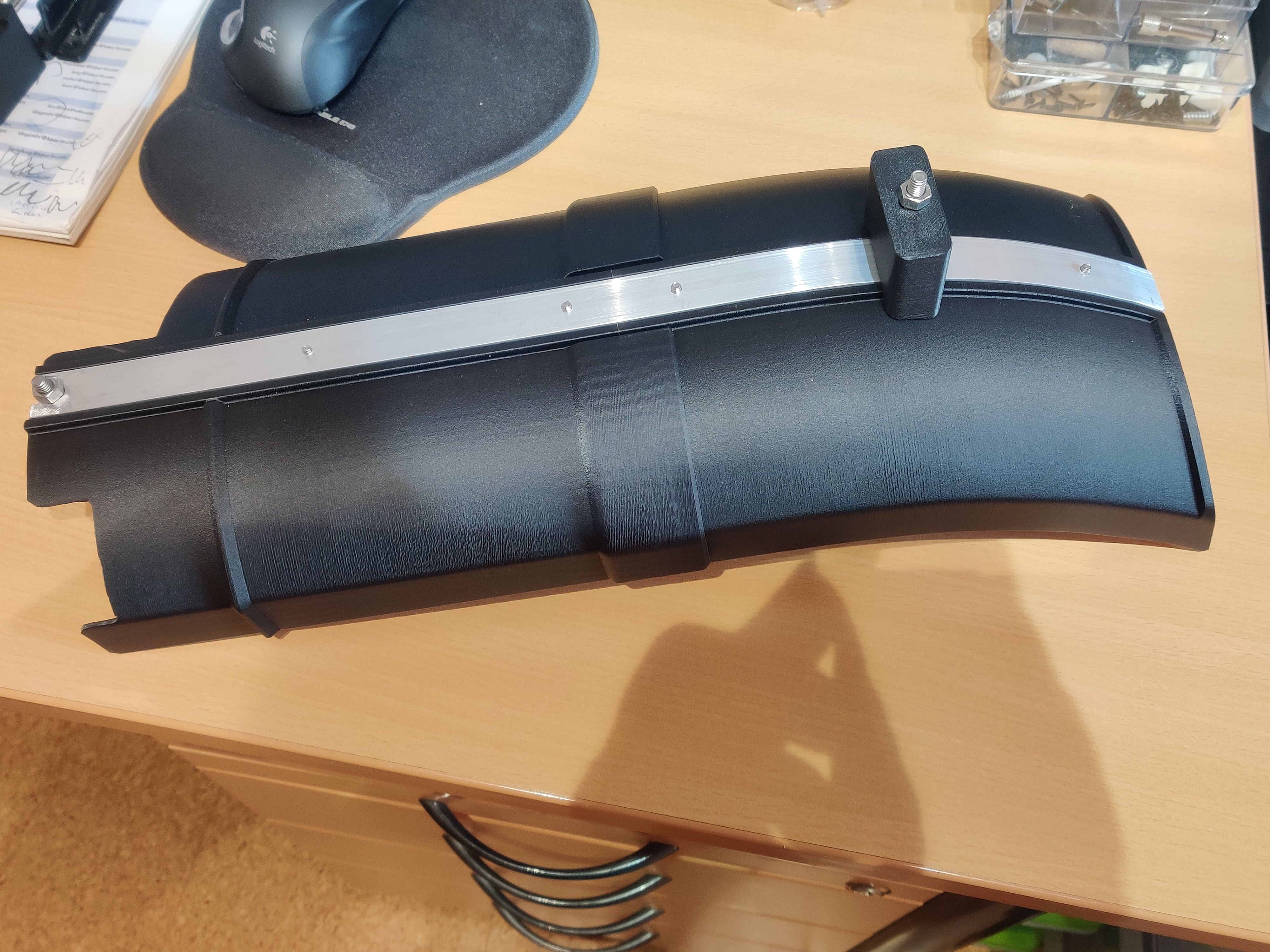

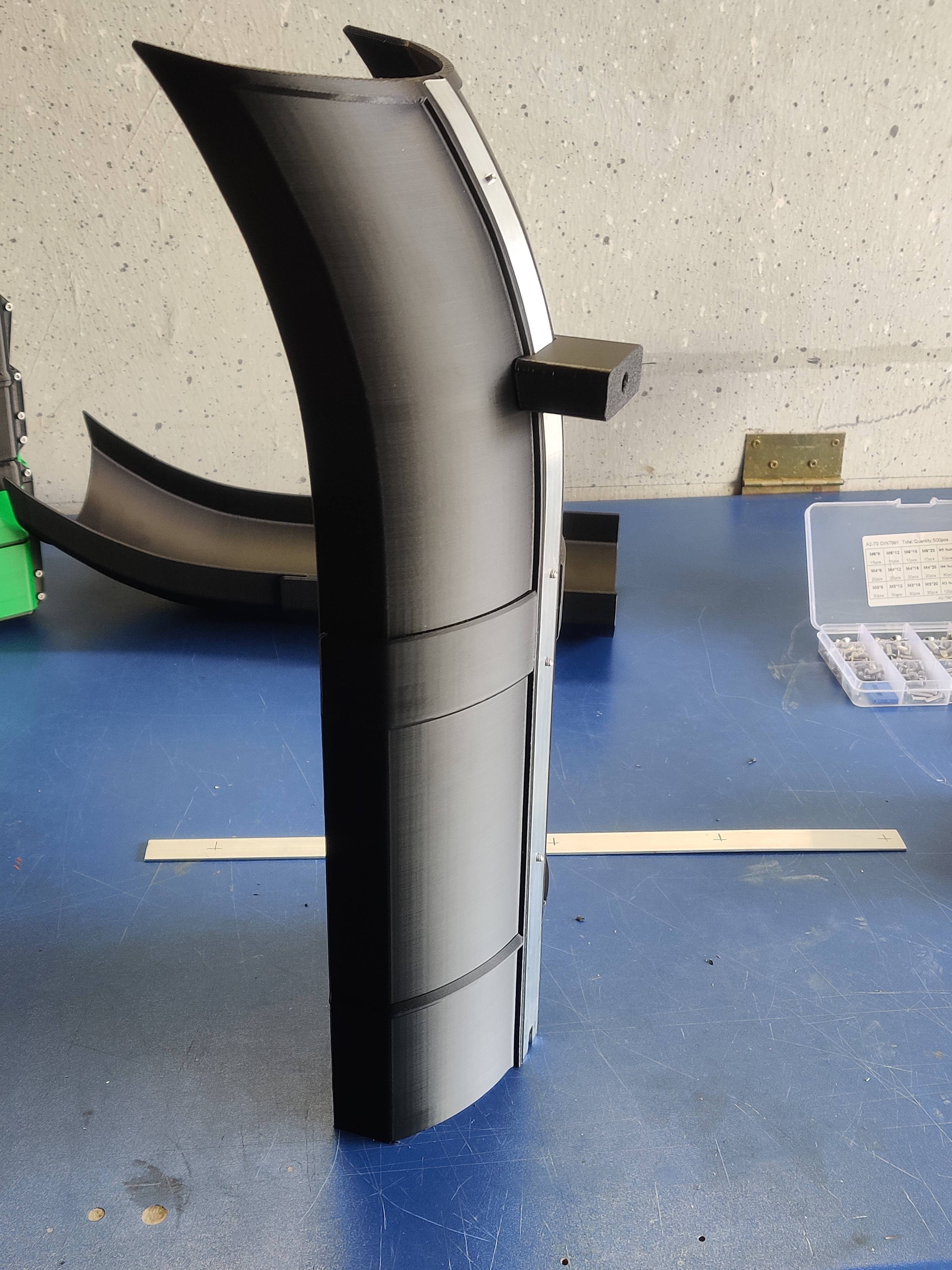

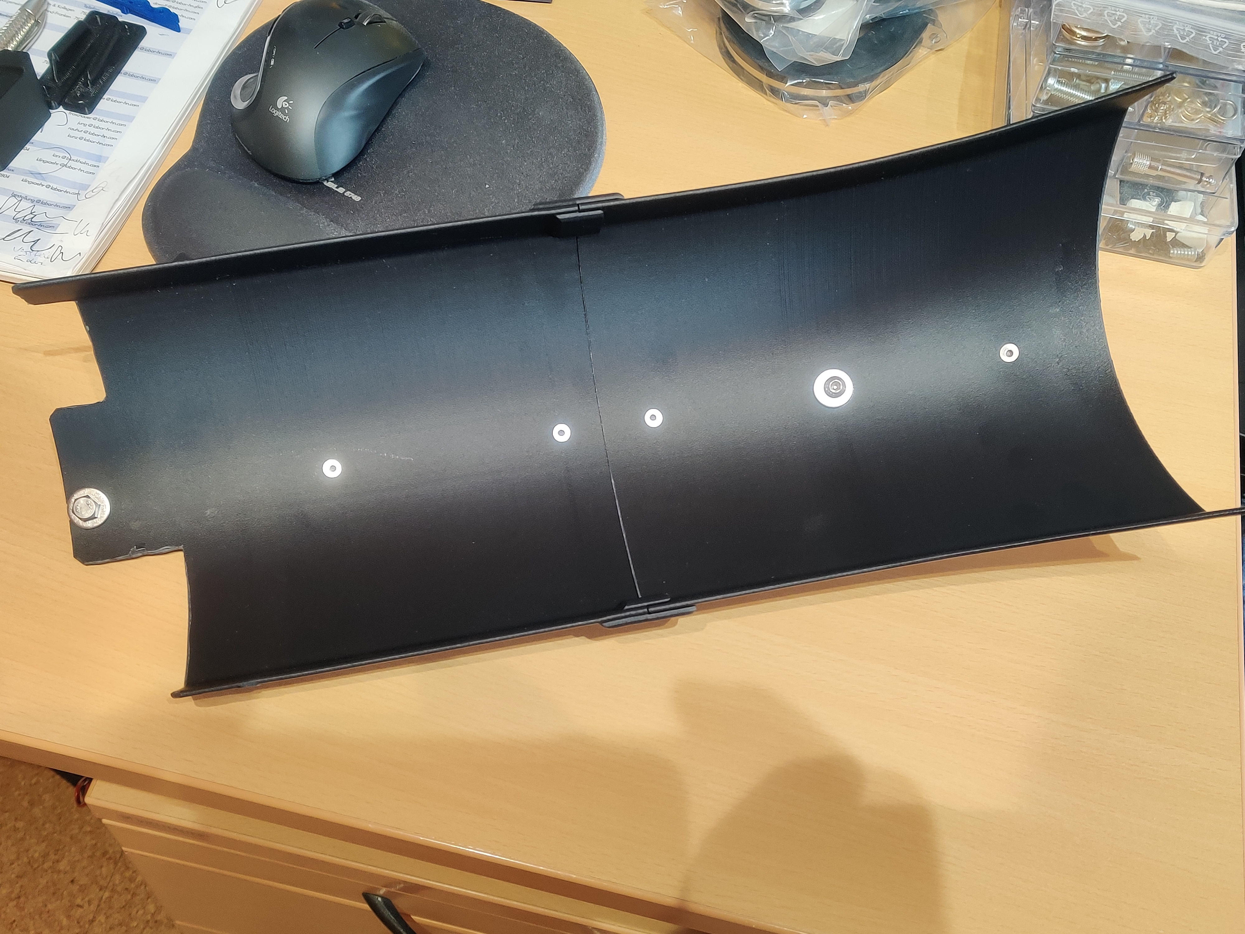

ich habe diese Woche mal an meiner Version Spritzschutz Hinterrad weitergearbeitet.
Den Metallsteifen habe ich etwas verbreitert (2x20x450 mm) und auch den Fender selbst auf 3mm verstärkt.
Dann habe ich den Fender an den Metallsteifen mit vier Senkschrauben M4 verschraubt.
Das Ganze wird so vormontiert bei ausgebauten Hinterrad (16 Stück M5x25 Schrauben) dann unten mit einer Senkkantschraube M6x16 und oben mit einen Abstandshalter und einer Linsenkopfschraube M6x50 an den beiden vorhanden Gewinden verschraubt. Die beiden originalen Schrauben müssen natürlich vorher entfernt werden.
Bei meinem Roller läuft das Hinterrad nicht ganz zentrisch zu den beiden vorhandenen Befestigungsgewinden. D.h. auf der rechten Seite zur Schwinge wird es ganz schäng eng. Das Rad läuft aber in jeder Position frei.
Ich habe ein zweites Set gedruckt und mit Metallstreifen vormontiert.
Dieses würde ich gern für einen Prototypentest zur Verfügung stellen. Wenn das dann an einem zweiten Roller funktioniert, kann man das dann für die Allgemeinheit freigeben. Wer hat Interesse? Wer hat Lust?
Grüße Wolf-Rainer

Wow!
das sieht super aus!
Ich wäre dabei, kann aber nach meiner Bauch OP derzeit nix reißen.
Wenn sich keiner findet, darf ich in ca. 2 Wochen wieder körperlich was tun.
Ich würde es sehr gerne testen!

Würd ich gern testen. Sieht für mich einfach zu montieren aus.

Guten Abend,
sieht mega aus. Einbau werde ich es Garantiert. Egal ob vorversion oder wenn es final ist.
Falls ich den Zuschlag bekomme bezahle ich die Kosten wenn es funktioniert.
