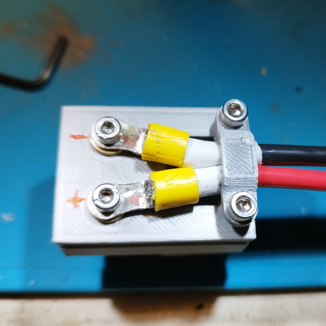

um mal zum Ursprungsthema zurückzukommen:
Kann mal bitte irgendwer nachschauen bzw. einfach schreiben, wo an dem Stecker Plus und Minus sind?
Klingt blöd aber ich habe ja seit fast einem Jahr keinen Silence mehr und werde immer wieder gefragt. Dabei weiß ich das selbst nicht und finde auch in meinen Fotos nichts.
Wobei ich eigentlich der Meinung wäre, daß derjenige, der das nicht eben selbst am Stecker mit Multimeter nachmessen kann, besser die Finger von der Nummer lassen sollte. Wie soll man sowas hinfrickeln, wenn man nichtmal ein Multimeter hat?

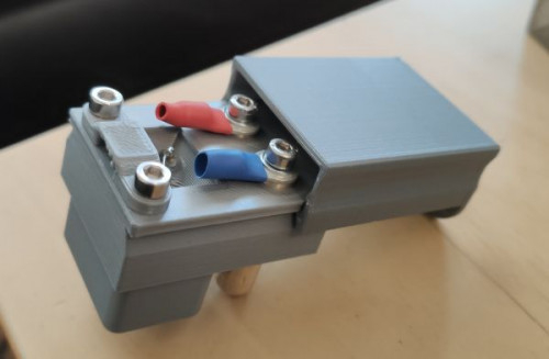

Dein Foto im Fred auf der zweiten Seite;)
LG aus dem Ländle der Tüftler
YOLO
Kommando zurück, habe gerade gesehen, dass Du Dir bei der Polung nicht sicher warst;)
Ich gehe mal davon aus, dass Du damals Plus rot gemacht hast und Minus blau;)LG aus dem Ländle der Tüftler

genau, schon damals wusste ich das nicht. "Nicht sicher" ist krass geschönt, zu 50% sicher könnte man auch sagen
Dazu habe ich Bilder von dem Schnelllader aus Spanien gefunden. Ich hatte gehofft, da die Kabelfarben am Stecker sehen zu können. Kann man, sind beide rot und wohl nur am Ende (unsichtbar im Stecker) ist Minus schwarz markiert.
Also: Ich weiß es einfach nicht.
Etliche von Euch haben das Ding doch schon angeschlossen, hat das keiner im Kopf?
Wobei wie gesagt, wer das nicht selbst eben mal messen kann, sollte die Finger davon lassen.

Ich würde sagen, das Foto von Norbert ist schon richtig...

Und ich sage, Du hättest längst Post von mir bekommen, wenn es nicht gestimmt hätte ...

Foto passt so, heute vm das erste Mal Norbert' s Stecker angeschlossen, mich über das Klack gefreut und mit dem Multimeter nachgemessen. Leider haben meine Kabelschuhe SC6-6 für die 6mm2 Kabel zu grosse Ohren- somit muss der Victron Phoenix 500W Inverter weiter warten.
Hättet ihr einen link für die Kabelschuhe am Foto mit dem gelben Kragen?
Gruss Gerald

ich hatte zu dem Bild geschrieben, daß ich die gelbe Isolierung der Kabelschuhe kürzen musste.
Oder was meinst Du?
