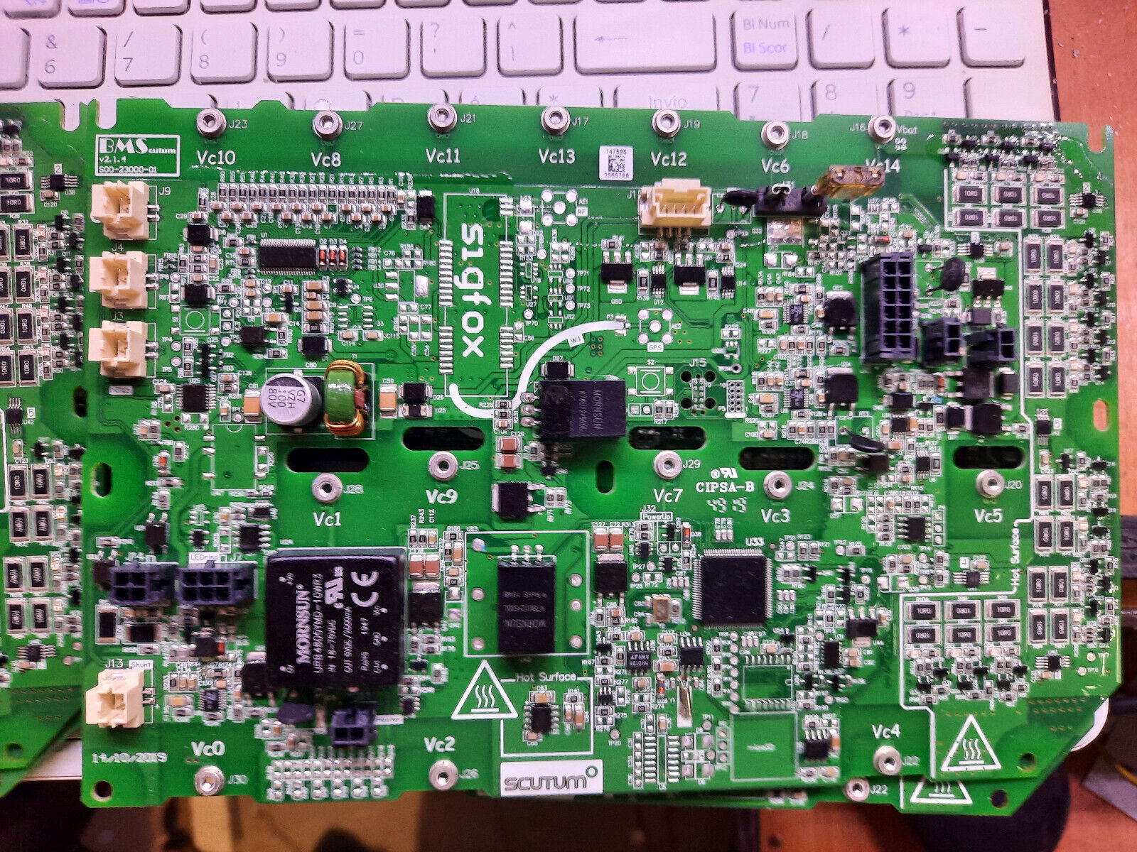

Mein BMS hatte ich ja schon 2 mal per CAN-Bus "abgeschossen" und per Sicherungsreset wieder aktiviert. No Biggie. Hat dem BMS offensichtlich nicht geschadet. Immerhin gab es einen nachvollziehbaren Grund für die "Hänger": meine Dummheit :?
Inzwischen gehören laut Silence Händlermanual Arbeiten am Akkuinnenleben auch zum Aufgabenbereich des (entsprechend ausgerüsteten) Händlers. Leider kann ich das entsprechende Rundschreiben nicht posten.
Pfriemler hat geschrieben:
Fr 27. Sep 2024, 14:49
Ich habe das Zutrauen in die Sache jetzt trotzdem verloren: Dieses Akkupack hat einen Schuss weg und ich sollte es schleunigst ersetzen.
Das ist maximal die BMS-Platine. Mehr werden die auch bei Silence nicht tauschen. Ausserhalb der Garantie gäbe es immer noch Ersatz für 150 Öcken bei ebay.

Das BMS schreibt ein Log mit, dass sich über die Händlersoftware auslesen läst. Solch gravierende Fehler wie ein "Impact" sollten darin mit Timestamp gespeichert werden. Das Log gehört mit zu dem, was Silence bei der Garantieabwicklung "sehen" möchte.
patba hat geschrieben:
Sa 28. Sep 2024, 18:55
Sie spannende Frage ist, ob es ggf. eine bestimmte Firmware braucht, damit der Akku im Zielroller funktioniert. Nachdem aber ja ein Verleih- und Wechselsystem angedacht ist, wäre es nicht äußerst schlau, so was zu machen. Aber schlau und Silence ...?
Das Verleih-BMS lässt sich aufgrund von GPS und eigener Telemetrie leicht unterscheiden. Die Teile von ebay sind definitv nicht aus Verleihbatterien.
Die Firmware lässt sich meines Wissens nur über die Silence Händlersoftware aufspielen. Dabei muss die Software online gehen. Man braucht also neben dem Ixxat Can auch einen registrierten Händlerzugang.
Allerdings gibt es nicht so viele verschiedene Versionen und diese lassen sich in vielen Dingen anpassen. Wie viele Hardwareversionen es gibt, kann ich leider nicht sagen. Ich wollte meinen Akku nicht weiter zerlegen und konnte deshalb nicht unter die Plastikabdeckung des BMS schauen.
Wenn die PN Funktion wieder funktioniert kann ich gern ein paar Screenshots über die auslesbaren und testbaren Flags liefern.
Ich mag das nur nicht offen posten.
BTW: ich habe bei mir noch eine alte Firmware drauf. Beim Auslesen war ich anscheinend zu ungeduldig und hatte das Programm neu gestartet. Danach war mein Akku das erste Mal tot. Das deckt sich vielleicht mit den Erfahrungen von @Pfriemlers Händler.
Auf jeden Fall habe ich danach alles so gelassen, weil die Karre rennt wie blöd und es keine vernünftige Doku gibt, was sich nun wirklich geändert hat.
