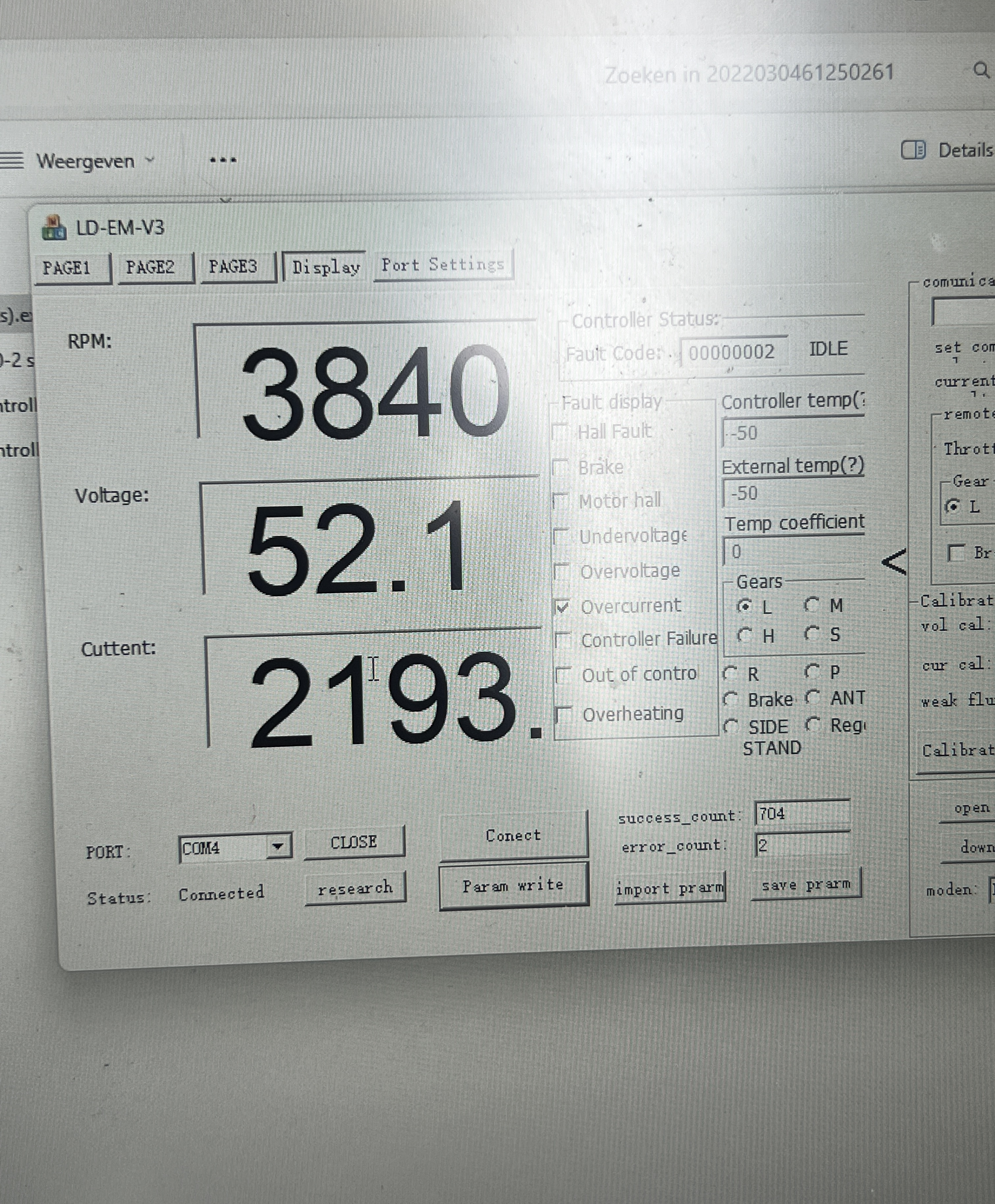

Hallo Rudi, danke für deine Antwort.
Ich glaube allerdings, dass ich etwas kaputt gemacht habe.
Mein S04 fährt jetzt nicht mehr, wenn ich das Gaspedal drücke, und in der Software sehe ich ständig Werte, die sich verändern und blinken.
Ich weiß nicht genau, was ich falsch gemacht habe, aber es sieht so aus, als hätte ich tatsächlich etwas beschädigt. Natürlich war mir bewusst, dass dieses Risiko bei meinen Versuchen bestand.
Ist meine Vermutung richtig, dass ich den Motorcontroller beschädigt habe?

Re: Seat Mo mit Votol EM150/2 die Einstellungen
Merde.
Ach ... so schnell geht das nicht, wenn nicht gleichzeitig andere Werte ungesund verändert wurden.
Ich hoffe Du hast Backups der Einstellungen vor dem Verändern gemacht.
Lies die aktuellen Einstellungen nochmal aus beiden Controllern aus und stelle default- und eigene Ändeurngen (also vier Dateien) hier mal zum Download ein (ändere den Dateinamen am End in .txt, damit die Forensoftware nicht meckert). Wir können die Dateien in unsere Software laden und die Einstellungen vergleichen und kontrollieren, das geht besser als Screenshots oder Fotos.
Die Stromwerte ("cuttent") sehen in der Tat seltsam aus, da sind Werte von maximal 280 zu erwarten. Und RPM von >3800 finde ich auch sehr merkwürdig.
Gibt es sonst keine Fehlermeldungen?
Edith meinte gerade noch, ich solle nach dem lauten Einschalt-Geräusch aus den Akkus fragen.
Und die Ergebnisse von Rudis Test-Vorschlag interessieren mich auch.
Wenn der S04 immer nur mit einem Akku fahren würde, müsste der ja doppelt so viel Leistung liefern. Und es müsste eine Umschaltung der beiden Akkuausgänge auf die Controller geben. Die Wahrscheinlichkeit, dass zwei getrennte Akku- und Motorsysteme eingebaut sind, ist doch größer.
Wenn der eine Akk nicht entladen wird, läuft oder lief der andere Motor nur ohne Last mit?

Okay, hoffentlich ist es nichts Schlimmes.Pfriemler hat geschrieben: ↑So 27. Apr 2025, 15:22Merde.
Ja, die Werte, die man im Display sieht, springen die ganze Zeit hin und her – also wirklich sehr merkwürdig.
Ich habe gerade den Akku 1 (den linken) aus dem S04 herausgenommen und nur den Akku 2 (den rechten) drinnen gelassen.
Akku 1 war auf etwa 50 % Entladung, während Akku 2 noch bei 100 % war.
Nach dem Entfernen von Akku 1 funktioniert der S04 zum Glück wieder!
Vielleicht war der Unterschied im Ladezustand der beiden Akkus zu groß und hat das Problem verursacht?
Ich lade Akku 1 jetzt gerade wieder auf und werde es später noch einmal testen, wenn er voll ist.
Außerdem habe ich die Standardwerte als Backup gespeichert und hier als TXT-Datei angehängt.
Ich vermute, dass die Werte von Controller 1 und 2 identisch sind, aber ich habe sie zur Sicherheit trotzdem hochgeladen.
Vielen Dank schon einmal für eure Hilfe!
Ich werde später noch berichten, sobald Akku 1 wieder voll ist.
Guuut. (schweißvonderstirnwischend).
Interessante Daten.
ACHTUNG: Die Configdaten sind NICHT gleich. Neben den (immer anderen) Kalibrierdaten ist im Controller 2 die Drehrichtung des Motors reversiert (was bei der Konstruktion des Fahrzeugs ja auch erforderlich ist). Also niemals die Settings verwechseln, sonst geht es nur noch rückwärts!
PAGE2: sport mode 220, HDC lowerst speed 800, entsprechend Max-Werte für threespeed-setting anders.
PAGE3: motor setting: exchange hall wire color // exchange phase wire mal gesetzt, mal nicht gesetzt!
Spannende Sache, das mit den Akkus. Teste doch bitte vor allem mal jetzt mit den Standardsettings, ob da nicht auch die Akkus sequentiell leergefahren werden!**
Übrigens spannend: Mit den Settings könnte der an einer Batterie mit bis zu 440 Ampere saugen, wenn da nicht noch eine andere Instanz mildernd eingreift. Praktisch wird das bei den Speeds bis 50 kaum passieren, ich bekomme ja beim S01 Ströme an die 200 Ampere erst >60 km/h.
**Nachtrag: Parallelbetrieb zweier solcher Packs dürfte an viele Voraussetzungen gebunden sein, so dürfen die Akkus nur bei gleicher Spannung gekoppelt werden. Bei einem frei wechselbaren Akkusystem wie im S04 bedarf es da einiger Kniffe, weil die Zusammenschaltung von Akkus mit unterschiedlichen Pegeln praktisch immer vorkommen wird. In Rollern wie der Supersoco CPX werden die beiden Akkus ja auch sequentiell leer gefahren.

Omg, Bro, du bist ein Lebensretter!Pfriemler hat geschrieben: ↑So 27. Apr 2025, 17:15Guuut. (schweißvonderstirnwischend).
Interessante Daten.
Ich fühle mich echt wie ein Idiot...
Was, glaube ich, passiert ist: Ich habe aus Versehen die Werte von Controller 1 in Controller 2 importiert – wie dumm kann man sein!
Jetzt habe ich bei beiden Controllern wieder die Originalwerte eingespielt und alles funktioniert wieder wie vorher!
Zum Glück ist die ganze Stress-Situation jetzt vorbei.
Ich möchte aber trotzdem noch ein bisschen experimentieren, um die Geschwindigkeit etwas zu erhöhen, damit ich besser mit dem restlichen Verkehr mithalten kann.
Auch das Problem, dass sich bei höheren Geschwindigkeiten die Batterien nicht gleichmäßig entladen, möchte ich später noch angehen – aber das ist ein Projekt für einen anderen Tag.
Meine Frage:
Wie kann ich in Zukunft besser darauf achten, bei welchem Controller ich gerade arbeite?
Auf welchen Wert sollte ich am besten schauen, um sicherzugehen?
