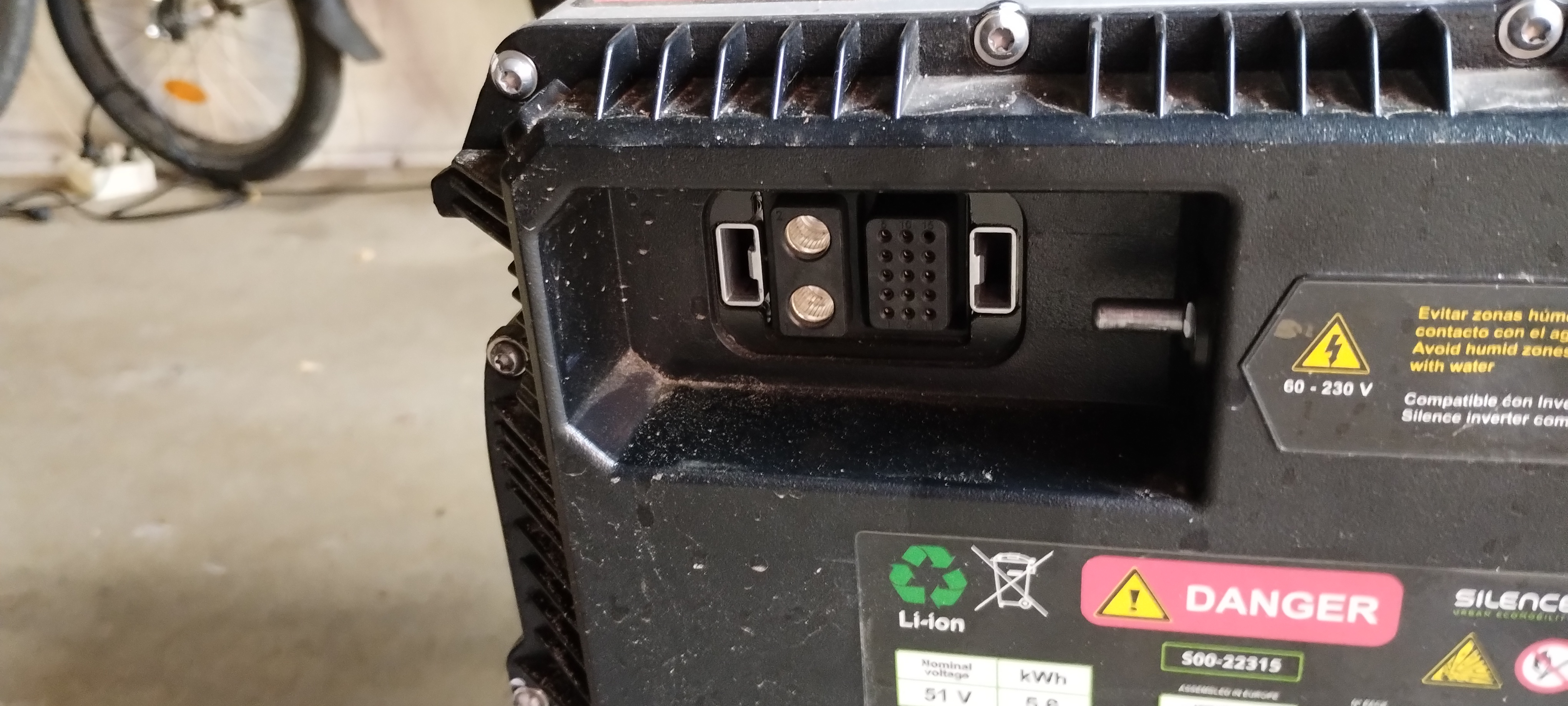

Bei so etwas nimmt man Hirschmann Polklemmen in Rot und Schwarz für mind. 10mm2....bandit6401 hat geschrieben: ↑Mo 21. Jul 2025, 12:05Habe jetzt mal etwas abgebaut und auf euren Wunsch auch den verpolten WR fotografiert .
Bei WR habe ich die Splitkabel schon rausgeschnitten ... auf der Platine sieht man dann auf an 2 Spulen die Schmorspuren...
Die Splitkabel hingen dann innen auf den Polen zum Außerbereich an dem die Batterie dann angeschlossen war.
Vorher hat das gut funktionier .. hatte dummerweise aber den Stecker von Norbert noch nicht .. und meine Bastelllösung war nicht drehsicher.
Die sind verpolungssicher, haben ausreichend Abstand (wegen Kriechströmen) und da kann kein Strom von + auf - "springen"
(mittleres Bild"
Gruss Helmut

kenne die Dinger nicht ... bin aber der Meinung, dass das nicht geht .. wüsste nicht wie man bei 2 Polen eine 180° Verdrehung verhindern kann .
Übergesprungen ist da auch nichts.
Freue mich aber gern über eine bebilderte Lösung !

Wüsste nicht was ich mit den Dingern beim Akku Stecker anfangen sollte und warum die verpolsicher sein sollten ?? . aber danke für die Info

Was mir aber nicht klar ist, warum die Batterie nicht geladen wird .-- habe ja 58,4 V im Ausgang Lader ... oder tut Sie das jetzt schon wieder ?
Der Lader scheint ja keine Kommunikation mit dem BMS zu haben .. oder sehe ich da was falsch ?
Wenn ich mit eingestecktem Ladestecker 57,3 V vor dem Schütz habe sollte doch dazwischen die Batterie geladen werden .. oder wird da noch irgendwie Masse geschaltet und wo ?

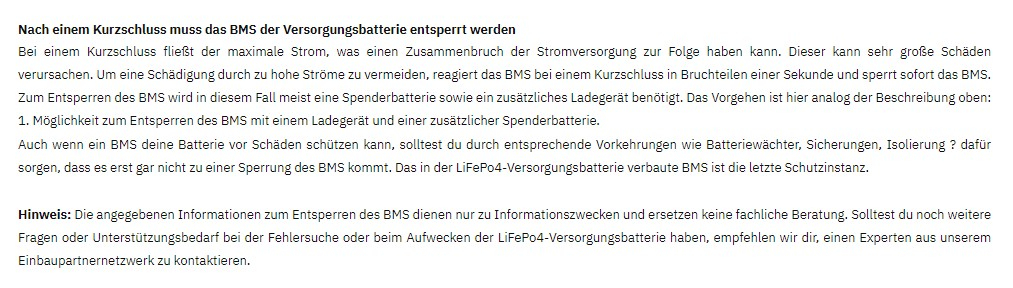

Ein BMS sollte idealerweise einen Kurzschluss abkönnen.
Die Praxis sieht leider so aus, dass ein BMS es gerade so schafft sicher zu trennen und nicht in Flammen aufzugehen.
Einige BMS haben Grenzen hinterlegt bis zu welcher Stromstärke und Zeitdauer sie hinterher wieder arbeiten als ob nichts wäre, wenn die Grenzen aber überschritten werden, schalten sie mit oder ohne sterben von Bauteilen, für immer aus.

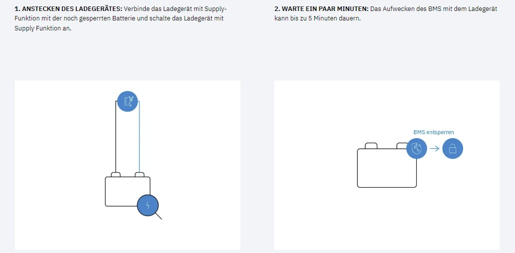

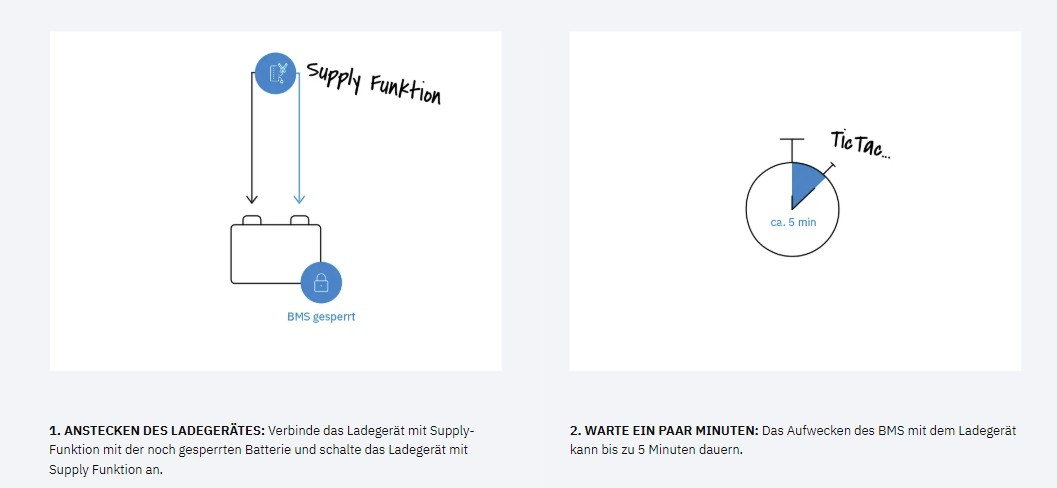

Dann hilft nur noch Wechsel ?
Oder geht sowas wie im Bilder Anhang auch hier?
