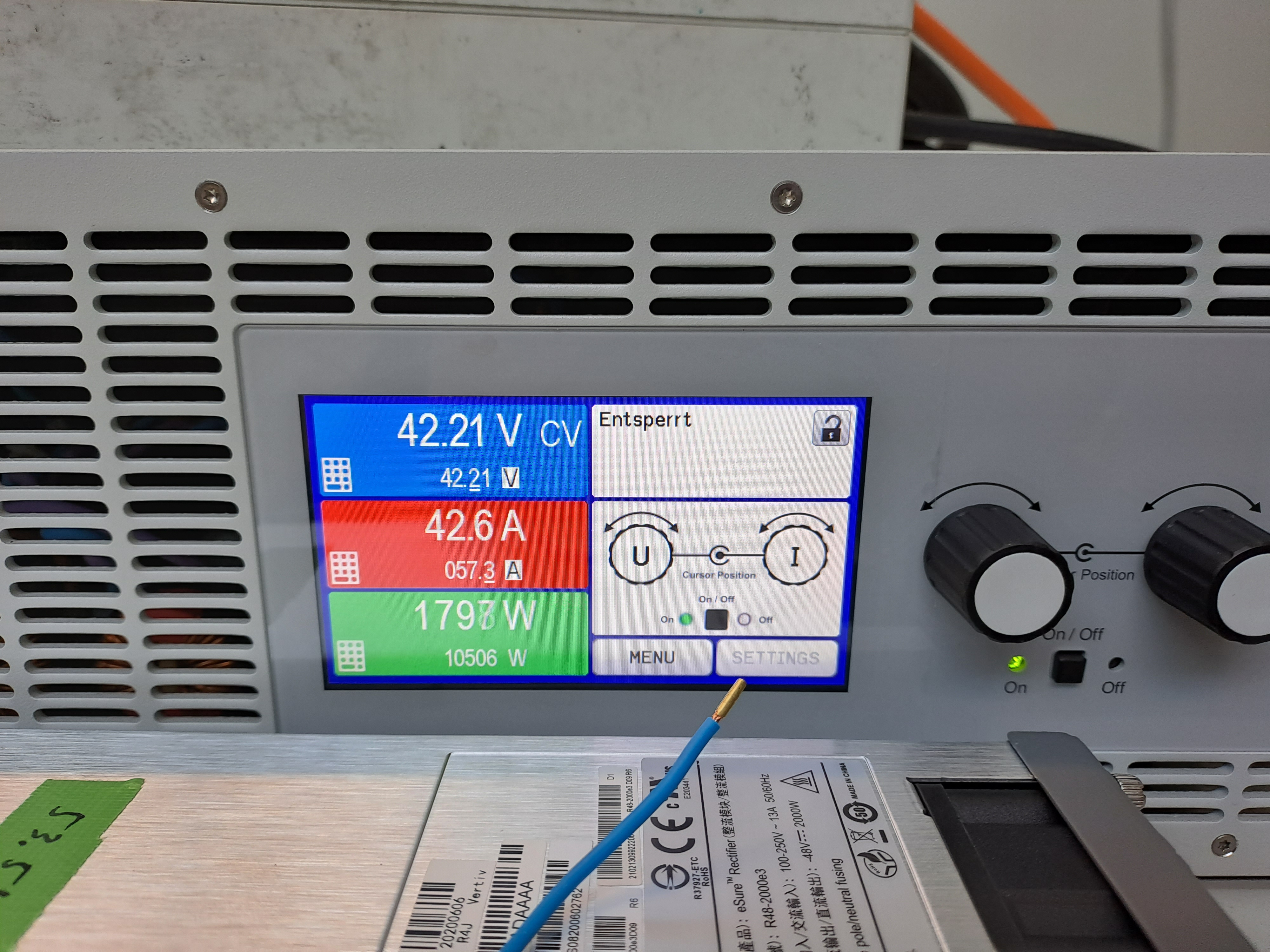

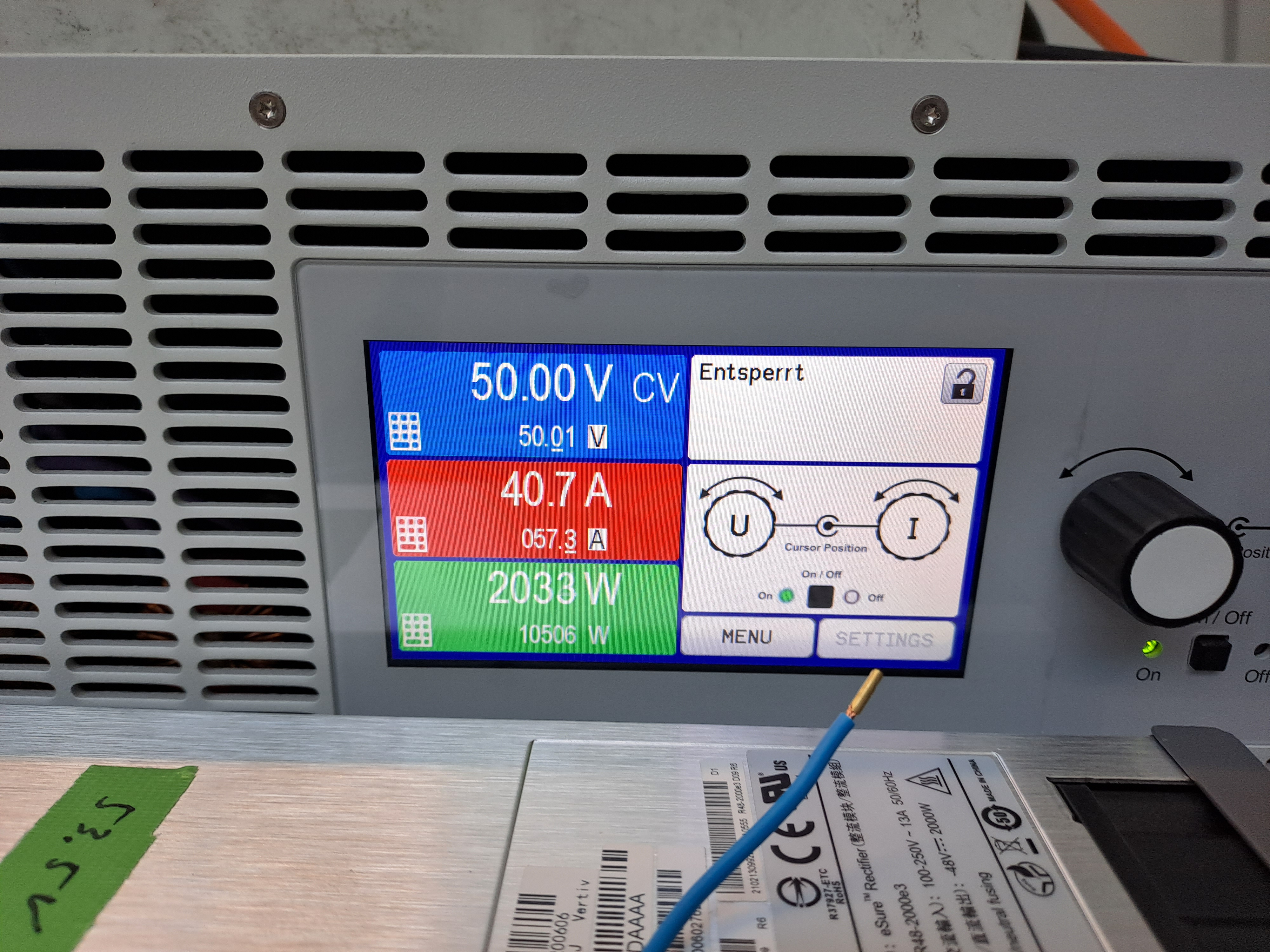

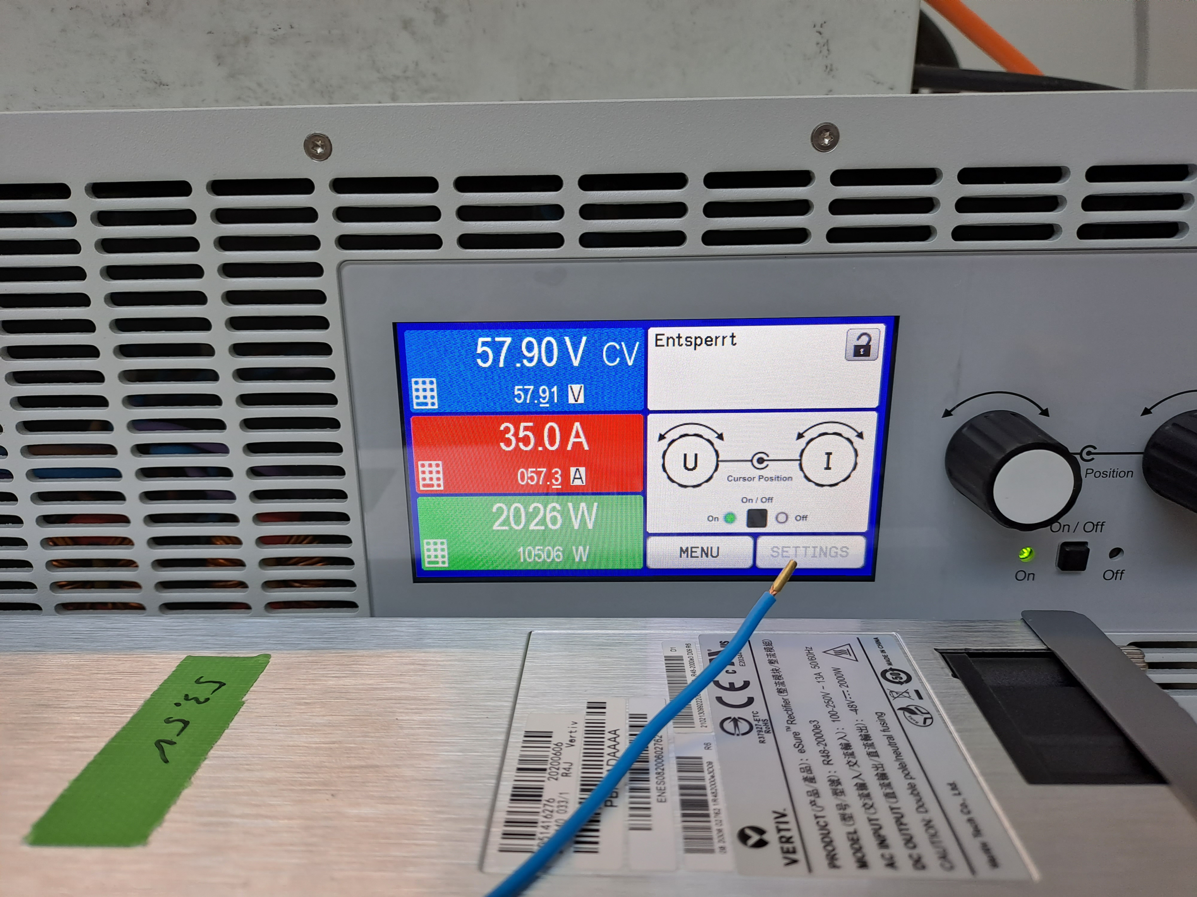

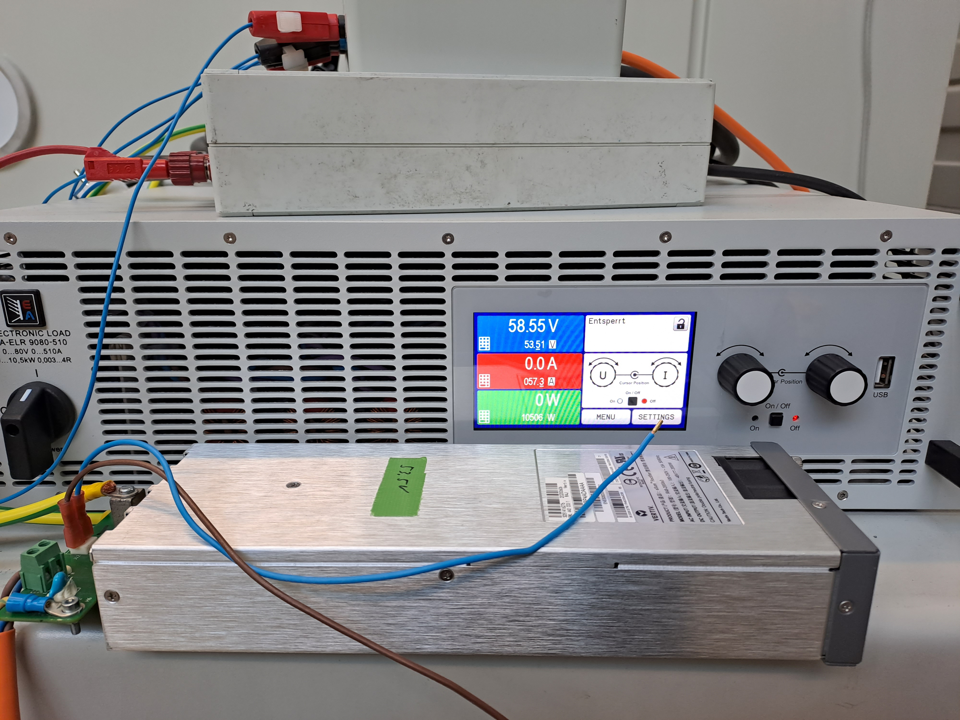

Für die bastelfreudigen unter euch.
Ich kann jetzt das Vertiv 2kW Netzteil permanent in Ausgangsspannung und AC-Aufnahmestrom einstellen.
Somit können entweder volle 2kW Ladeleistung abgerufen oder auch auf einen beliebige Wert gedrosselt werden.
Die Einstellung gehen nur über CAN-Bus und ich habe den notwendige Befehlssatz dazu von einem Emerson 820 Controller "abgegriffen" und einen Teil per try and error herausgefunden.
Anbei der Link zu meinen Erkenntnissen. https://endless-sphere.com/forums/viewt ... #p1747656
Wer von ESP oder Arduino einen Plan hat kann das Netzteil auch damit per Handy oder auch mit Potis einstellen. Zum Thema ESP oder Arduino kann ich bislang leider wenig dazu beitragen, da ich mich noch gar nicht damit befasst habe, das steht als nächstes auf meiner ToDo Liste.
Gewicht 1,13kg Wirkungsgrad max 96% max Ladestrom 43A.
Abmessungen 41x82x252mm in der Länge kommt noch die Anschlussplatine hinzu.
Arbeitet bis 65Grad Umgebungstemperatur ohne Leistungsreduktion und kann bis 80Grad mit automatischer Leistungsreduktion betrieben werden.

Ein parametrierbarer Lader wäre eine echte Wucht. Man könnte einfach Ladeziel und -Leistung einstellen und das eingebaute BMS am langen Arm zappeln lassen
Genau sowas fehlt mir eigentlich für das (in Planung befindliche) Balkonkraftwerk (oder vll. doch mehr): Überschussladen in den Roller-Akku. An der Steckdose muss ich ja minimal 670 Watt liefern, damit das Laden darüber funktioniert.
Was mir auf den Zeiger geht bei allen Überlegungen: das Gestöpsele. Mein Akku residiert im Roller, und ich habe keine Lust, für ein paar Ladeextrawürste ihn ständig rauszuzerren und reinzuschieben. Auch deswegen ist bei mir bisher alles Theorie.
Eine extra Buchse am Roller wäre toll. Aber Zugangsschutz, Sicherheit, Nässeschutz ... ausgeträumt...
übrigens: Das ist doch mal eine E-Last auf dem Foto, da geht doch das Herzl auf... oder isses gar ne 2-Quadranten-PSU?

Aktuell sind bei meinem Brötchengeber die Netzteile und Lasten noch sortenrein und getrennt, aber zumindest ist das Ding Rückspeisefähig. Der Vorgänger der nur verheizt hat war doch recht laut.
Zu Hause mit Gitterwiderständen kann ich nur 0,4 - 3,6Ohm abbilden und bei 2kW Dauer wird es da auch ganz schön warm.
