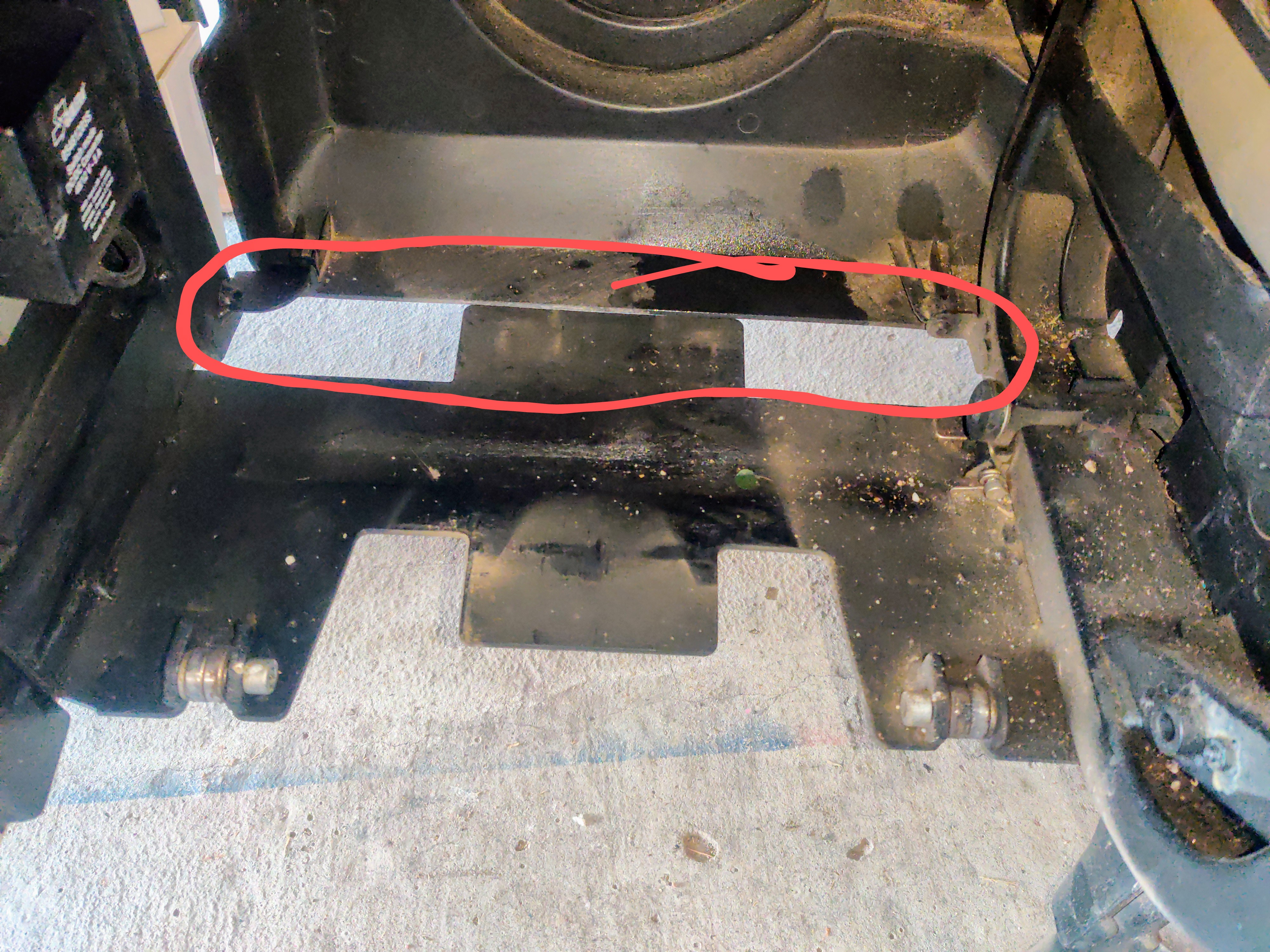

Hallo Zusammen,
da wir jetzt eine funktionierende Lösung für den hinteren Bereich des Akkufachs haben, habe ich mir mal Gedanken gemacht wie man die Unterseite des Bateriefach noch etwas abdichten kann. Auf der linken Seite wird nicht viel möglich sein da die Ausschnitte für den Klappmechanismus am Akku benötigt werden. Aber die rechte Seite kann man auf jeden Fall noch verschließen. Ich denke da an eine Kunstoffplatte. Wenn man die genau reinpasst sollte das auch den Bereich des Multisteckers schützen. Ich mache mich mal an die Arbeit und werde berichten.
Grüße WR

m···@wrmueller.de hat geschrieben:
Mi 20. Mär 2024, 22:07
Hallo Zusammen,
Großartig !!!
Würde gerne den Betatester machen !!! *drängel ganz nach vorne* und *wegduck*

Auf der Seite liegt die Elektronik des Akku's. Ich weiß nicht, ob man da ggf. die natürliche Konvektion beeinflusst und das Ladegerät, zumindest im eingebautem Zustand, überhitzt.
Marc
m···@wrmueller.de
Beiträge: 45
Registriert: Mi 19. Jul 2023, 22:10
Roller: Silence S01
PLZ: 74336
Wohnort: Brackenheim
Tätigkeit: Techniker Maschinenbau
Re: Neue Ideen?: Spritzschutz Akkufach
Beitrag von m···@wrmueller.de »
Hallo Marc,
danke für den Hinweis, habe ich auch schon daran gedacht und werde es testen.
Das Ladegerät sitzt allerdings Fahrtrichtung links, hochkant zwischen den Handgriffstreben.
Grüße Wolf-Rainer
