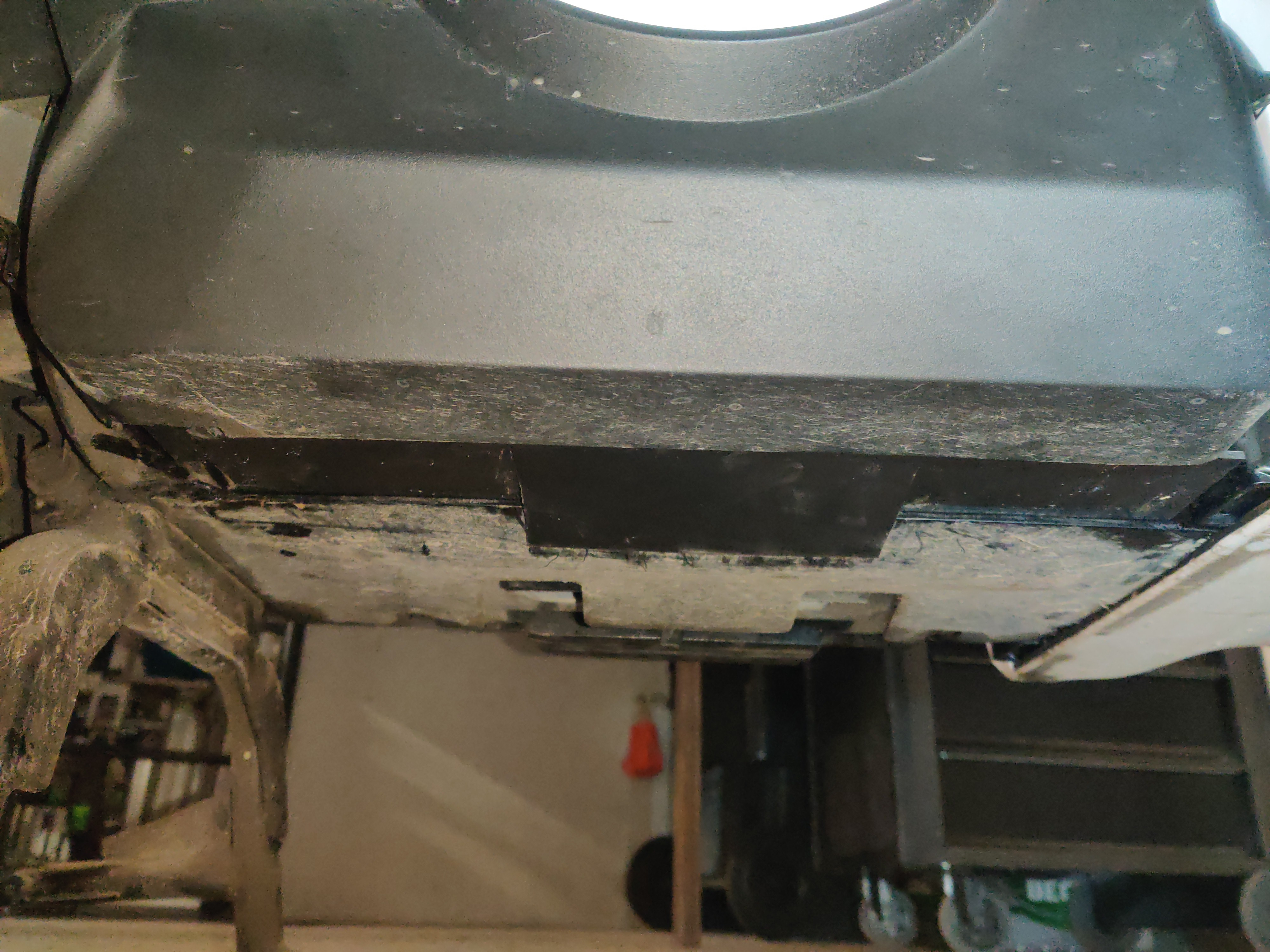

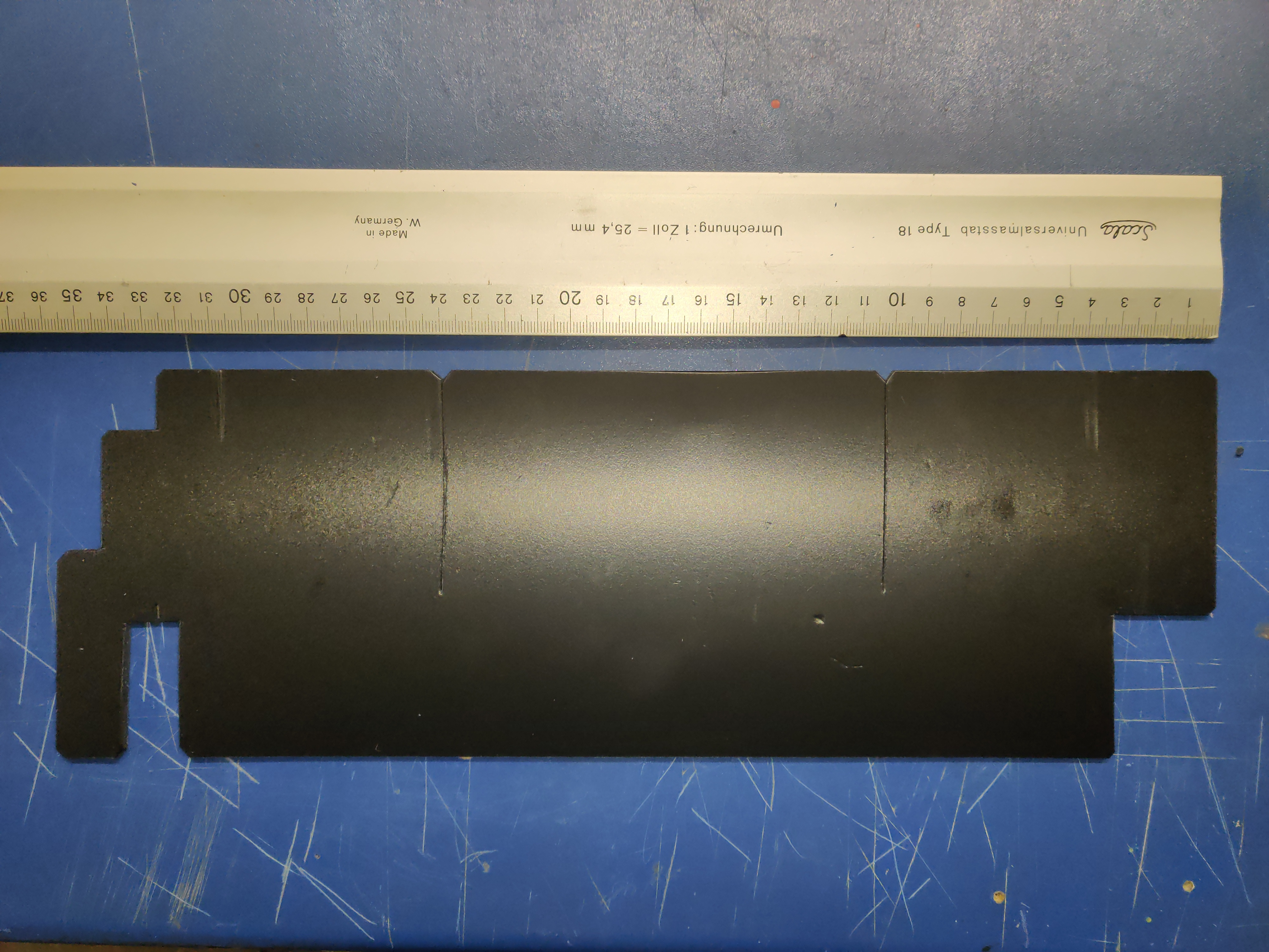

Raus kam eine einfach zuerstellende untere Abdeckung des Batteriefachs:

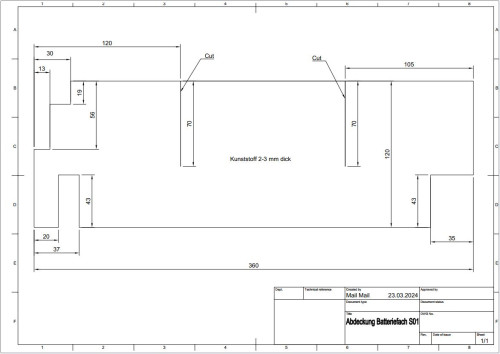

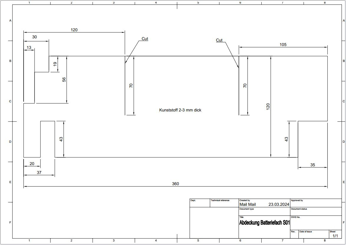

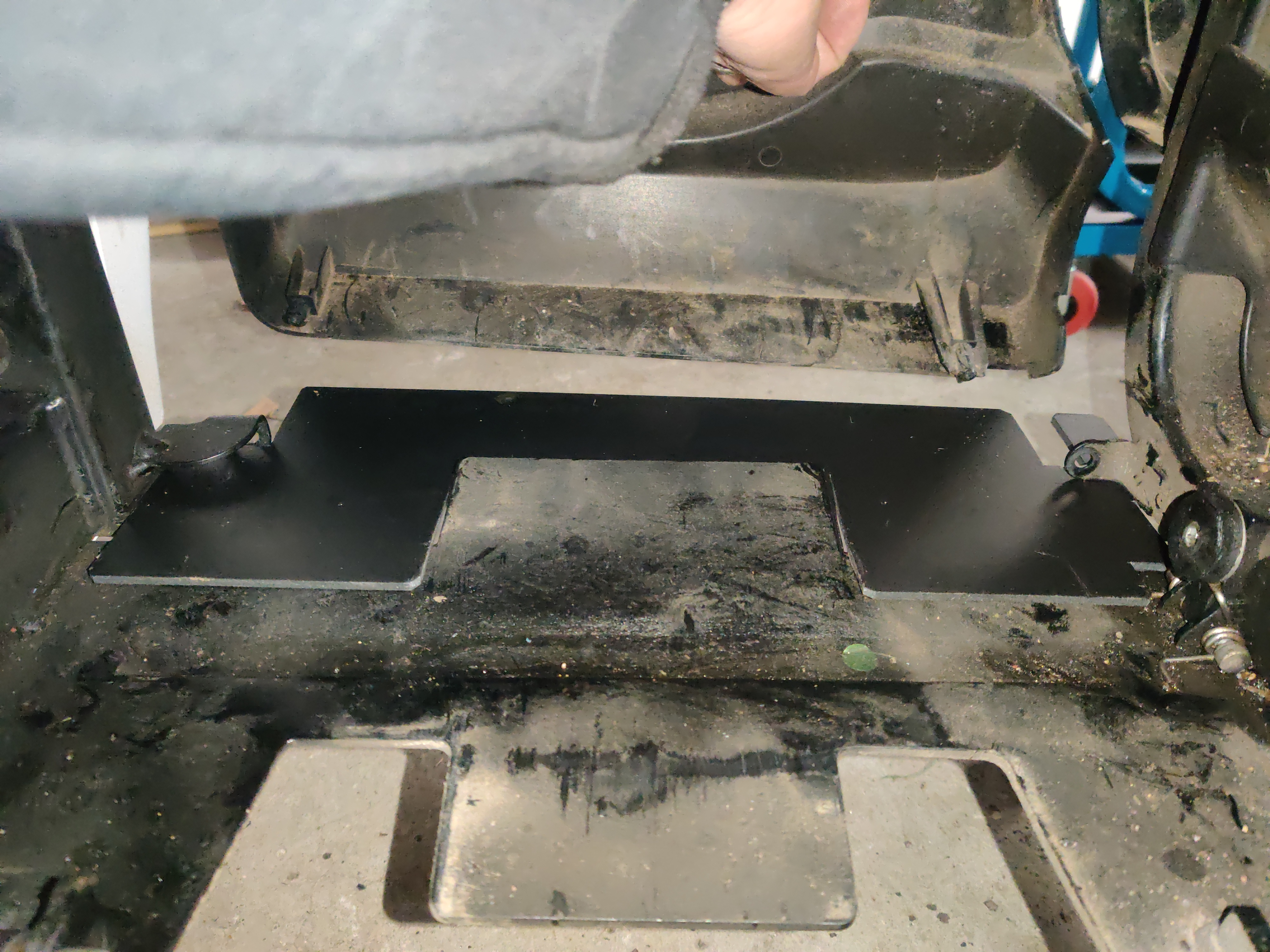

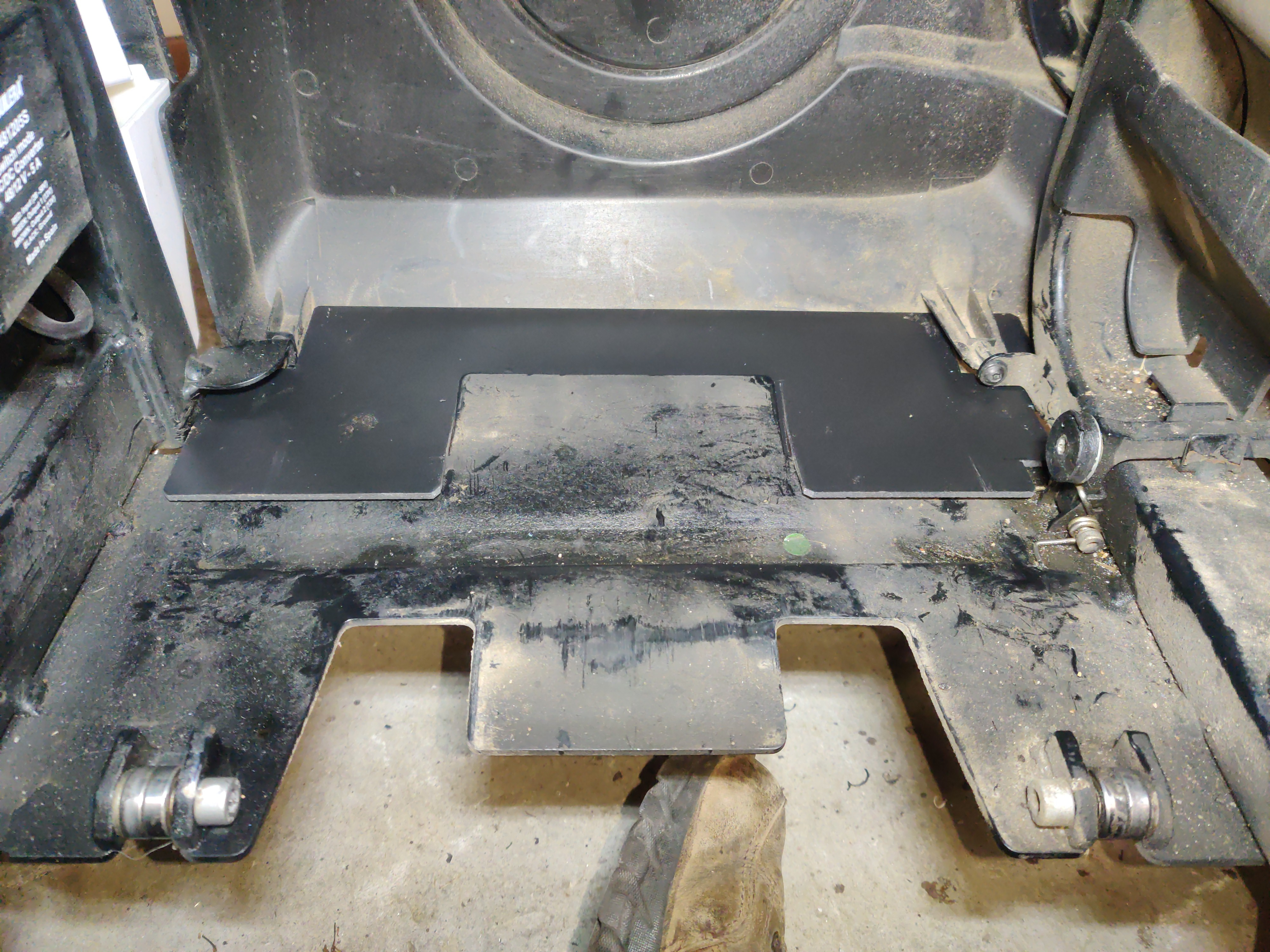

Das Ganze besteht aus einer Kunstoffplatte 3mm dick (bin im Baumarkt fündig geworden), lies sich problemlos mit dem Cuttermesser schneiden. Habe auch eine kleine Zeichnung gemacht damit sich das jeder selbst nachbauen kann. Zum Einbau muss man nur die beiden Schrauben (TX25 mit Stift) der rechten Batteriebachabdeckung lösen und die Abdeckung etwas aufdrücken.
Die Abdeckung auf das Bodenblech aufstecken und dann die rechte Abdeckung wieder festschrauben. Von unten schaut das so aus: Ich denke damit hat man auch dort wieder einen Schritt in Richtung trockenes/sauberes Batteriefach gemacht.

Wie ist die Gesamttiefe ?

Gute und einfache Lösung. Eine Kunststoffplatte von 360 mm x 120 mm (?)
sollte sich ja finden lassen.

ja ich habe ein Maß vergessen, wird heute noch nachgearbeitet.
Die Tiefe ist 120 mm.

Habs gerade eingebaut.
Mein Plastikplatte war 3mm.
Ich denke 2mm (bei entsprechender Stabilität) wäre besser.
Da meine Platte etwas "weich" ist, geht der Akku nun schwerer raus als ohnehin schon.
Das Schnittmuster passt aber perfekt, war sogar für mich als Laien mit 2 linken Händen gut machbar.
Unten ist der hintere Teil nun perfekt dicht!
Danke für deine Arbeit!

Bei mir schrammt der Akku nur ganz leicht an der unteren Seite, ich habe auch 3mm verbaut.
Vielleicht kannst du da wo der Akku klemmt noch ein wenig Material wegnehmen.
Andererseits ist das gar nicht so schlecht wenn der Akku weniger rum wackelt. Was ist aus deinem Fehler "Verlust der Fahrstufe" geworden?

Solange ich die Kraft habe, das Ding da herauszubekommen, wenn noch etwas Dreck dazukommt ...m···@wrmueller.de hat geschrieben: ↑Mo 25. Mär 2024, 19:29Andererseits ist das gar nicht so schlecht wenn der Akku weniger rum wackelt.
Dein Schutz"blech" nach hinten hat aber schon zu merklich weniger Dreck und Siffe im Akkufach geführt.
