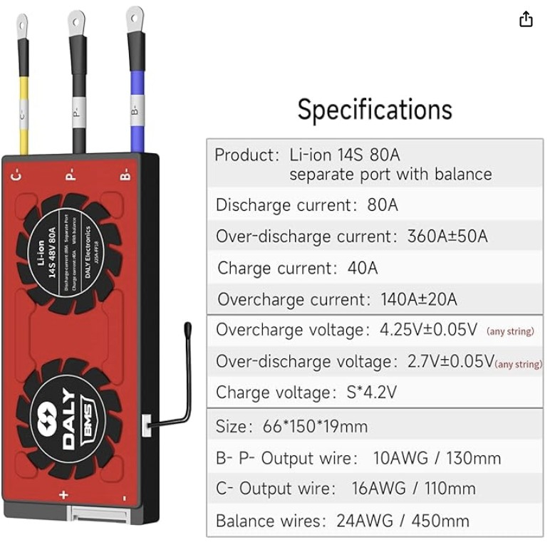

Werde um das ganze Silence BMS umgehen und wohl ein China BMS 14s mit BT drübersetzen und unter die Schrauben mit Kabelschuhen verbinden .. das sollte zur Ladung der Zellen ausreichen .. an + am Schütz und unten an das grosse Minus kommt mal ja recht gut ran.
Hat wer besseren Vorschlag oder ein Original BMS oder einen Tip wo man das herkriegt .. beim Holländer ?

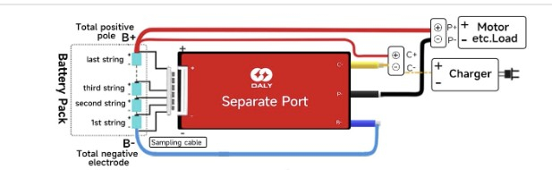

Morgen bis übermorgen kommen die Stecker von Norbert und werden dann an den Schnelllader und den Wechselrichter verbaut . Wird zwar nicht so elegant wie eine Integration, aber sollte funktionieren .
Der alte Akku bekommt ein BMS was Laden und Entladen getrennt regelt . und wird sich obiger Komponenten bedienen.

Wenn du einen Powerpack bauen willst, bist du ja auch nicht mehr an das 600W Ladegerät gebunden. Hast du eigentlich auch eine PV im WoMo? Ich frag nur weil:
bandit6401 hat geschrieben: ↑Di 22. Jul 2025, 20:50Der alte Akku bekommt ein BMS was Laden und Entladen getrennt regelt . und wird sich obiger Komponenten bedienen.
