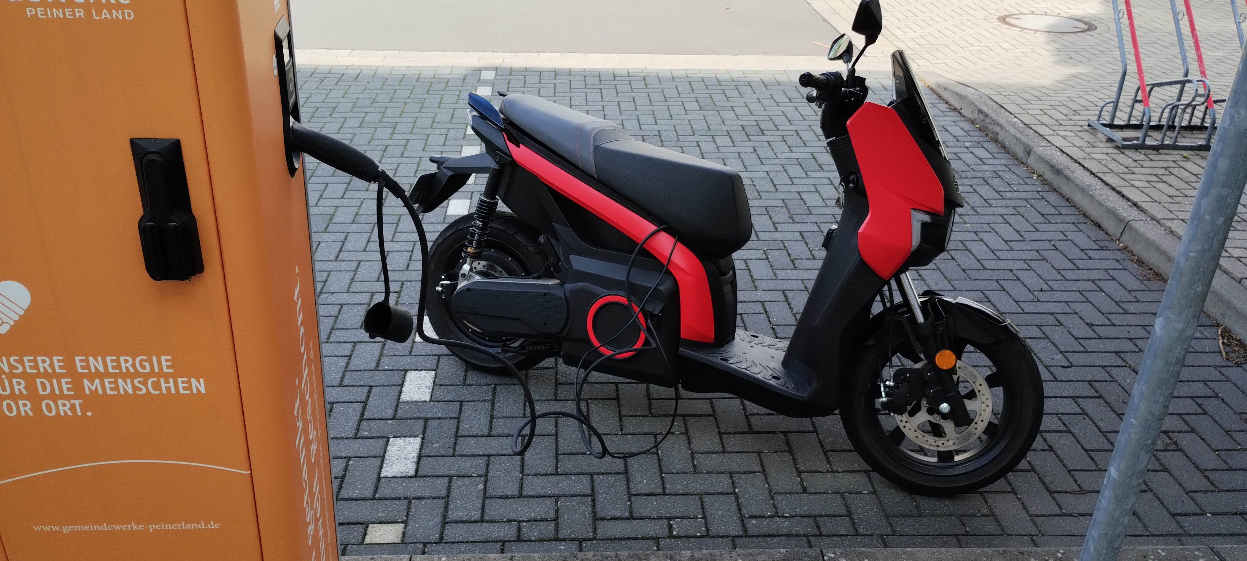

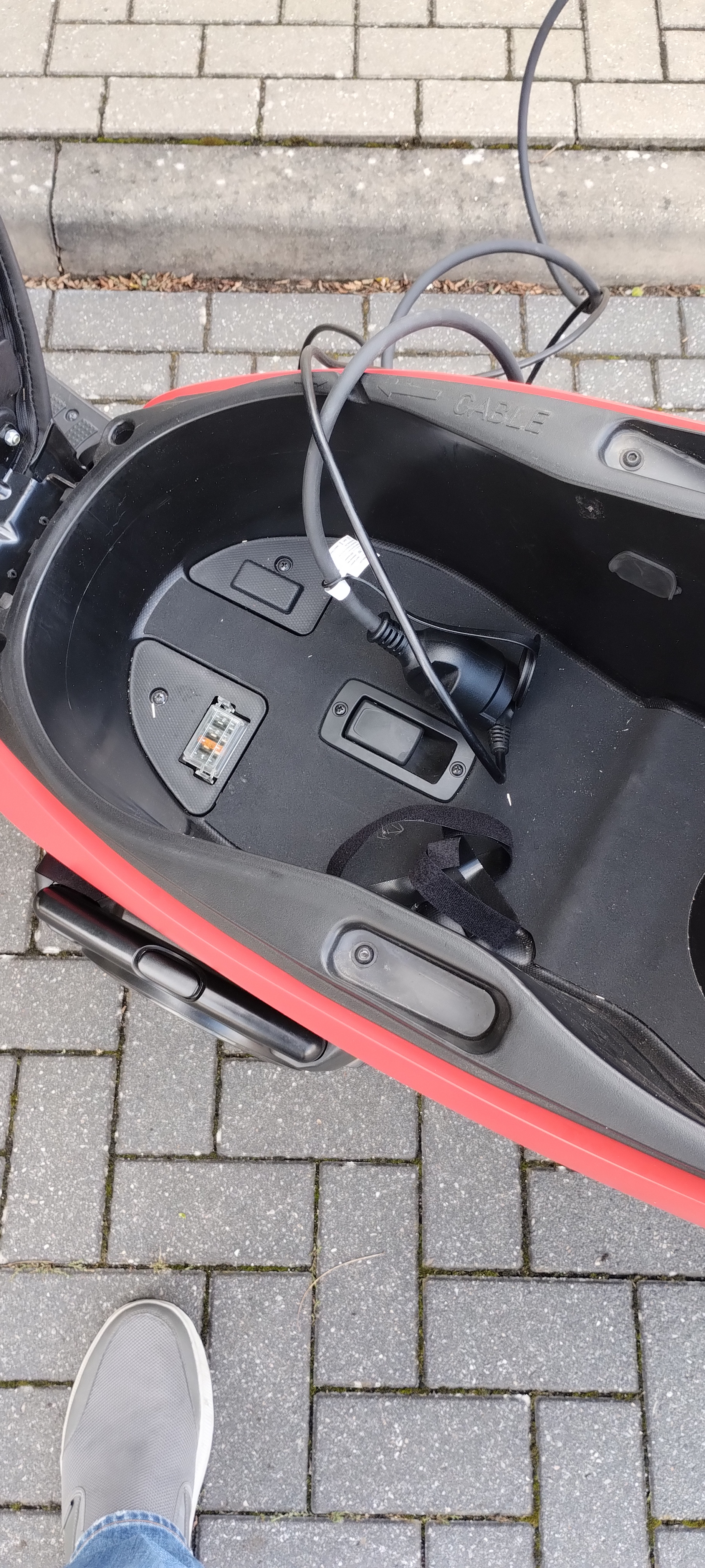

Habe heute mal ne Runde gedreht und versucht an Typ2 zu tanken .. hat geklappt .. ALLE 4 Min 1 % ungefähr ..
Das schmerzt schon .
Wenn die Sitzbank geschlossen ist kann man keine Ladekabel mitnehmen!!! Typ2 konnte ich deshalb ohne Verriegelung kaufen . Das hat den grßen Vorteil, dass es trotz Verriegelung von der Säule entfernt werden kann, falls mal das Abbruchsignal für das Ladeende nicht durchgestellt werden kann.

Das Laden an Haushaltssteckdosen wird für Mo-Fahrer einfacher, wenn sie sich die Buchse unter der Sitzbank nachrüsten (wie es Silence hat).

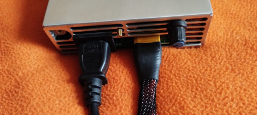

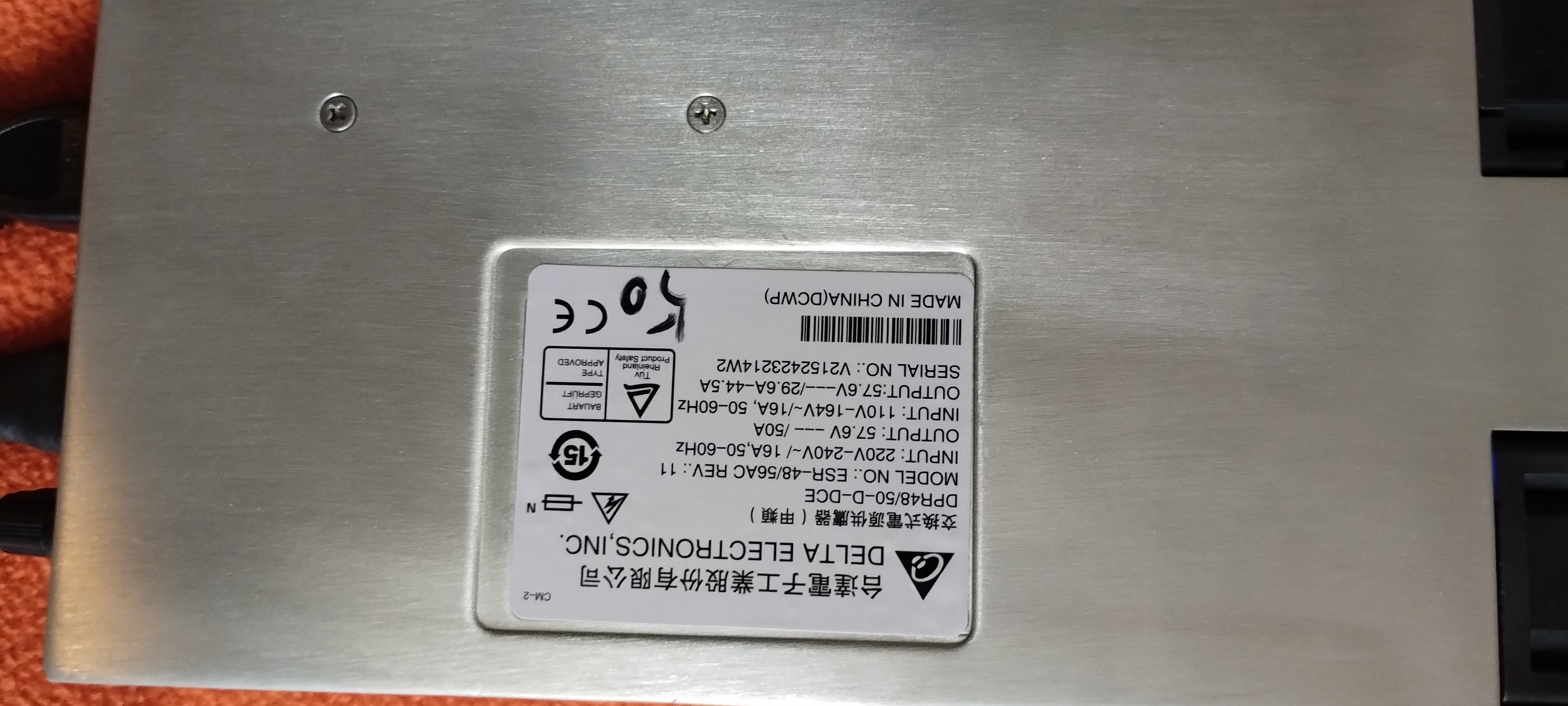

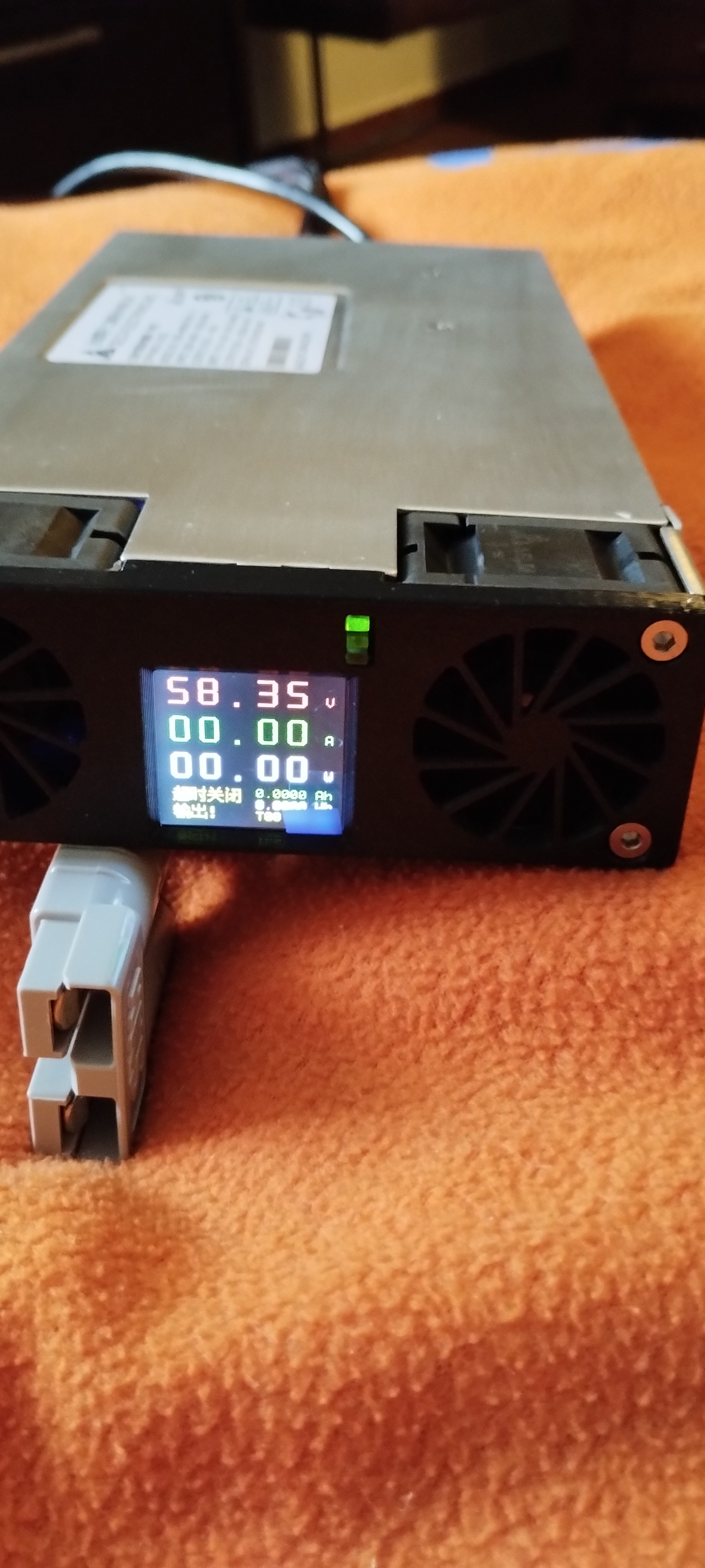

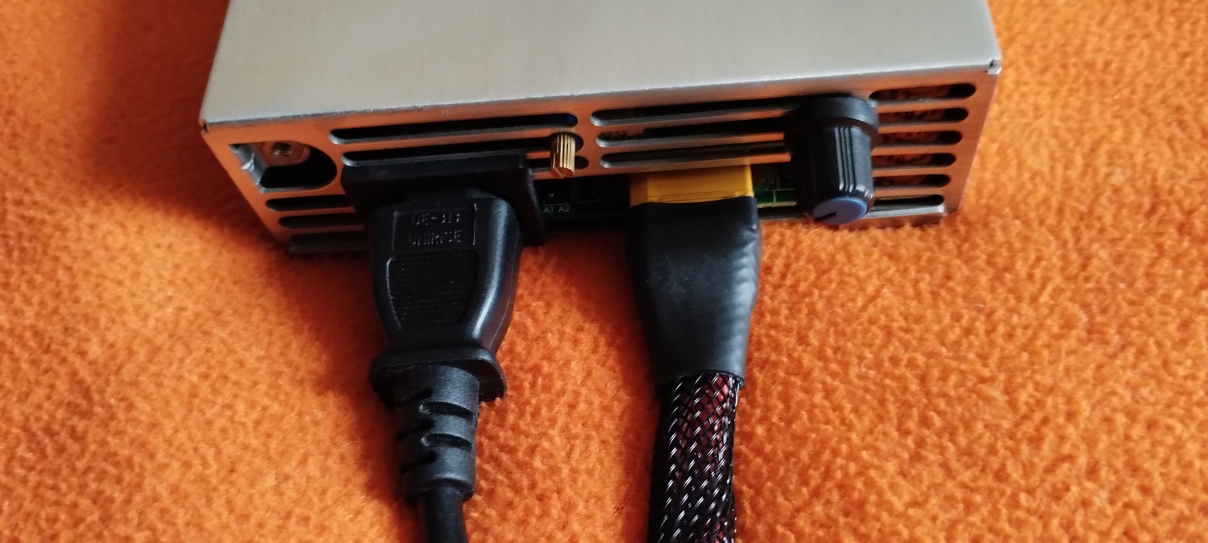

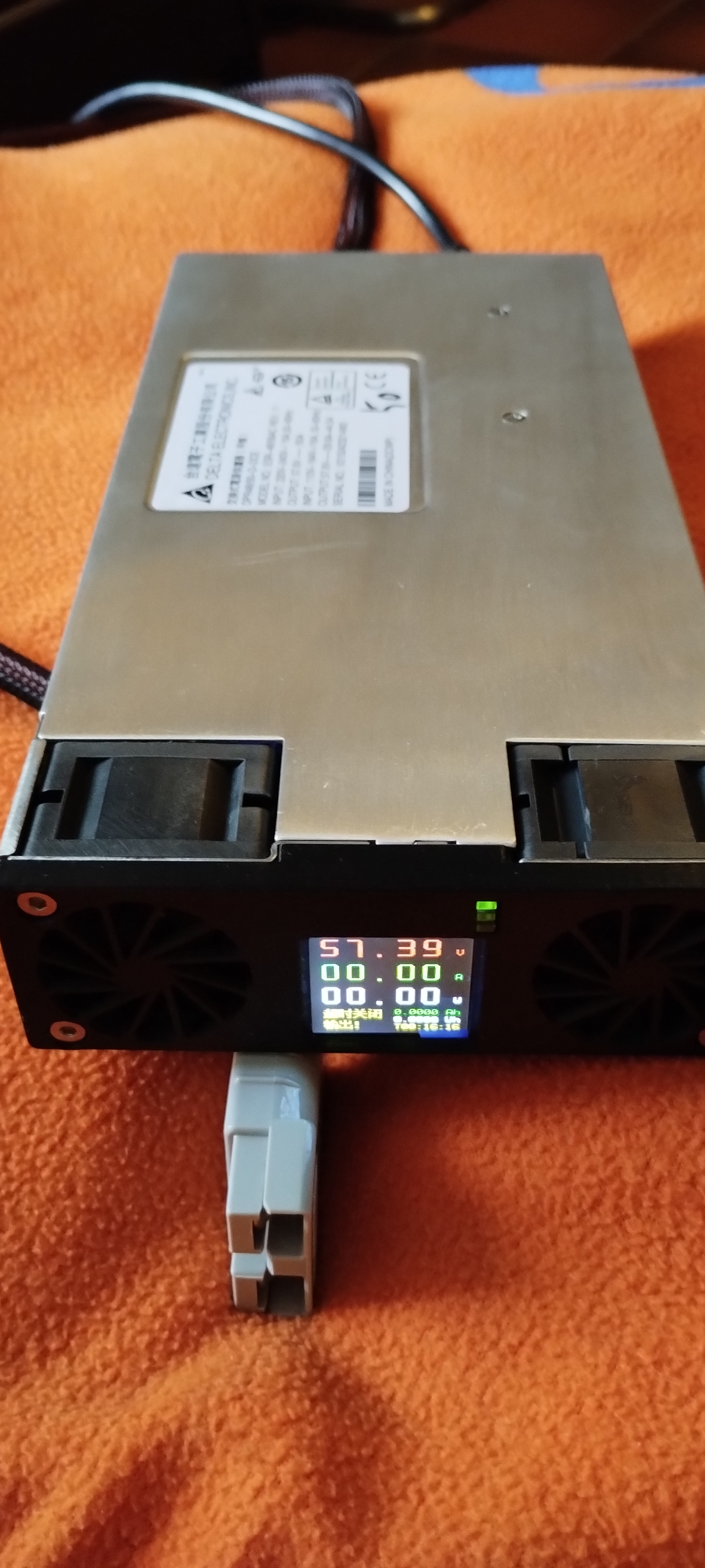

Na ja .. heute hat der andere Chinese geliefert -- den Schnellader .. bissel laut, aber das war der an der ZERO SRF auch ..
Die Einstellung erfolgt an den Drehrädern .. der kleine ist für die Spannung ... diese bleibt auch nach dem Ausstecken des Netzschalters bestehen .
Mit dem großen Drehregler lassen sich dann die A hochdimmen -- bis 50 A .
Größe ist ähnlich dem Serienlader. In Display wird auch die Leistung dargestellt .. Temperatur wird überwacht .
Schön ist, dass er das gleiche Anschlusskabel wie die Serie verwendet .. Direkt im Lader gesteckt. Die Ausgänge sind massiv .. die werden durch Norberts Stecker ersetzt .
Später mal geht die Masse vom Stecker dann an das BMS und der + Pol an den Schütz. Die Durchgänge sind ja vom Serienlader, der auch außen sitzt , schon da . Der Lader wird dann im trockenen Verbaut -- aber geht nicht mehr außen an den HV Stecker sondern von innen. Finde, dass es auf Dauer nervt, wenn man zum Laden immer das Hochvoltkabel an die Batterie frickeln muss und dann die Batterie auch noch extra am Roller befestigen muss um das gute Stück für die Langfinger schwerer entnehmbar zu machen . Viele setzen Sie ja auch daneben .. geht sicher auch .. aber irgendwann ist E-Mobilität dann aber auch an der Akzeptanzgrenze angelangt.
