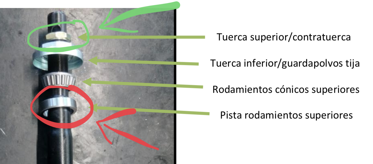

Ich zitiere Norbert: „ Ich denke es ist das "Pistas rodamientos superiores", die äussere Lagerschale des Lenkkopflagers. Die steckt im Rahmenrohr und ich denke da bewegt sie sich. Solche Lagerschalen sind einzeln nicht so stabil, die sind dafür gemacht irgendwo fest drin zu stecken und nicht da rumzuwandern. Es könnte auch die innere Schale sein, die auf dem Lenkrohr klappert.“
Ich zitiere eine weitere Person: „...das Spiel in den Lagern wird erst beseitigt durch kontern sprich zwei Schrägrollen Lager werden gegen einander gezogen was in der Regel durch einen Anschlag begrenzt ist. Hier könnte der Fehler liegen das dieser Anschlag nicht richtig berechnet wurde, so das die Lager nicht weit genug zusammen gezogen werden können. Zweite Möglichkeit der Sitz für die Lagerschalen ist zu groß , die Schale kann man mit einem Spezial Kleber für Lagerschalen einkleben sollte bei einem neuem Fahrzeug aber auch nicht sein.

Norbert hat das Lager nachgestellt. Das reduziert bei ihm die Häufigkeit des Auftretens des Geräusches. Es ist aber nicht die Lösung!

„Das Lenkkopflager hat etwas Spiel, im Regelfall sollte die obere Mutter nachgezogen werden, dann klackt es nicht mehr.“
„Hast du das schon Mal repariert? Ist das aufwendig ? Demontage der Verkleidung u.s.w.“
„frontverkleidung muss runter. Dann kommst du von vorne gut dran. Du benötigst aber einen großen Schlüssel. Glaube 32er.“
Mein Einwand: „Das ist nicht die Lösung! Siehe viewtopic.php?t=15253
„sehe ich etwas anders. Die Obere Mutter ist in Einzelfällen nicht fest gezogen was zum Spiel im lenkkopflager führt. Wir überprüfen vor Auslieferung immer den Sitz. Sollte es im Einzelfall eine andere Ursache geben, muss diese behoben werden..“
Ist nicht ein 46er Maulschlüssel notwendig (@Norbert) oder hat der woanders festgedreht?

Man braucht einen 46er und 32er Maulschlüssel. Das sind zwei Muttern, die gekontert werden.
Mit Wasserpumpenzange kommt man da nicht vernünftig ran!
Wer das live sieht/hört/fühlt und nur etwas Ahnung hat, wird nicht auf die Idee kommen, daß da im Lager selbst Spiel ist.
Das würde schon mit wenig Kraft etwas klappern und wenn man was hört, dann klappert es bei wenig Kraft leise, bei mehr eben lauter.
Das hier hat eigentlich immer den selben Ton und man braucht eine bestimmte Kraft um das auszulösen.
Nadja hat schon lange Kenntnis von dem Problem und der Händler will das Lager nur nachziehen.
Das habe ich bereits selbst gemacht und das ziemlich grenzwertig fest. Eigentlich zu stramm. Nur eine Spur fester und der Roller ist unfahrbar. Dafür ist bei mir das Knacken fast komplett weg. Wenn es aber selten mal kommt, ist der Ton wieder gleiche. Vielleicht liege ich mit meiner Vermutung nicht 100% auf dem Punkt aber Spiel in den Schrägrollen ist das zu 100% NICHT!

Hatte auch Probleme mit Lenkkopflagern. Einmal durch mangelnde Abdichtungen, Feuchtigkeitseintritt und folgliche Korrosion, wodurch das Lager schwergängiger wurde und ausgetauscht werden musste.
Im anderen Fall nach einem Stoppie-fast-Überschlag-Versuch. Danach eindeutiges Rasten in Geradeausstellung. Vermutung oberes Lager bestätigte sich beim Ausbau. Problem kam vom Lager nicht von der Schale, bestätigte sich durch Verdrehen des Lagers und wieder Zusammenschrauben. Danach war der Rastpunkt seitlich. Das Lager ließ sich zwar anschließend spielfrei und rastfrei einstellen. Setzte sich aber nach wenigen hundert Kilometern und hat nun zu viel Spiel wodurch die Gabel klappert bei Unebenheiten. Haben jetzt ein SKF Lager das qualitativ präzise gefertigt und härter sein soll besorgt für rund 20 € bei einem Kugellager-Spezialisten. Lagerschale ist dabei. Muss aber meines Erachtens nach nicht zwingend mit getauscht werden sofern ein Defekt nicht durch Langzeit Abnutzung entstanden ist kann sich die Rollen in die Schale eingearbeitet haben.
Beim Zusammenbau hatte ich eine Idee, weiß aber nicht ob sie sich auf andere Modelle übertragen lässt da ich deren Bauart und -weise nicht kenne.
Man könnte bei der oberen Druckplatte eine Art breite Unterlegscheibe auflegen, wodurch sich der Druck möglicherweise besser auf das Lager verteilt, das Spiel sich feinfühliger einstellen lässt, als wenn die Lenkkopfmutter direkt auf den relativ dünnen Blechkäfig einwirkt, wodurch sich dieser sicherlich ungleichmäßig verformt. Dadurch könnte auch das Spiel bei harten Schlägen auf die Vorderradachse reduziert werden.
