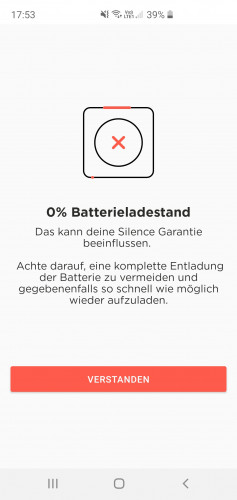

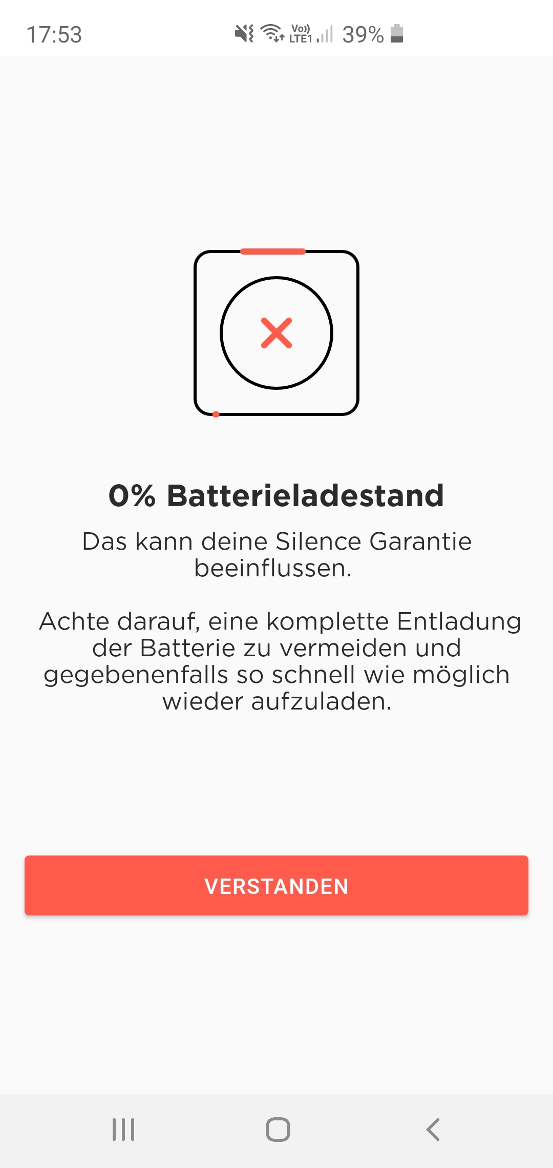

Re: geringere Leistung bei SoC < xx% ?
Moin
Bin sogar 4 km mit 0% gefahren
ging nur noch ECO
