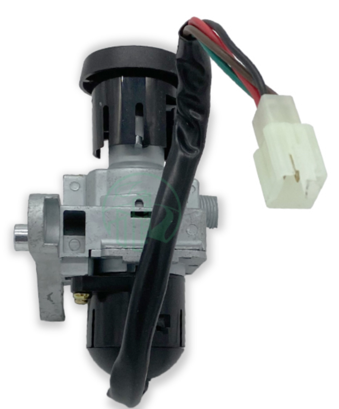

Heute habe ich das Zündschloss von außen gereinigt, jedoch ist die Funktion des Schlosses weiterhin nur sporadisch gegeben.
Da ein Ausbau des Schlosses nicht so trivial zu sein scheint und ein neues Schloss €100 plus Versand kosten würde hab ich mir überlegt, ein zweites einfaches Schlüsselschloss zu montieren um damit den „Zündkontakt“ zu schalten. Das alte Schloss bliebe dann weiterhin zuständig für Sitzbank und Lenkrad.
Meine Frage an Euch ist nun, was für ein weißer Stecker ist das in der Abbildung, und wo könnte ich den erwerben?
