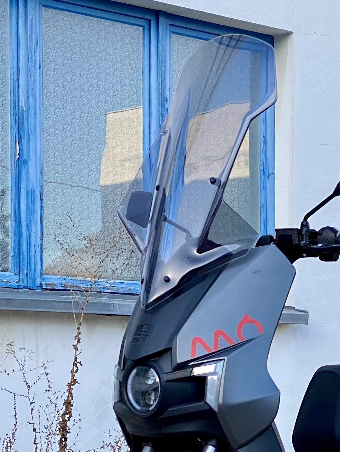

Re: Seat Mo 125 Windschild
danke nochmal für die Tipps!
Ich habe heute das (Silence-) Windschild bekommen und eben montiert. Zuvor hatte ich mir die längeren Schrauben besorgt. Musste nur am Windschild die beiden unteren Löcher minimal aufbohren damit die Schrauben durchgehen. Dann noch jeweils eine Unterlegscheibe benutzt und alles montiert. Jetzt passt alles wunderbar
Freue mich auf die erste Fahrt damit und ob es wirklich so einen großen Unterschied macht.

@Kleona: guter Preis? ist doch was anders? ich kann mit den Rändern auf dem Foto nix anfangen.
Da wir m.W. hier noch keine Seat-Schilde abgelichtet haben, wären ggf ein paar mehr Fotos höchst willkommen.
Ich versuch mal am Wochenende ein paar Fotos zu machen. Preis ob gut oder schlecht ist ja immer Ansichtssache. Bei den 2 Stück gab es noch etwas Rabatt und die Schilde waren eben sofort Lieferbar, das war uns in diesem Fall besonders wichtig.
Das originale SEAT-Schild kostet aktuell 289 (man kann es auch montieren lassen und zahlt dann 425 Euro), den Preis nannte man mir im Mai in der Filiale auch. Kurz danach kaufte ich bei MobileStromer (MOST) ein Silence-Schild für 167 all incl. weil es (nach telefonischer Nachfrage) überraschend gerade vorrätig war. 3 oder 4 Tage später hatte ich es.
Findest Du bei Dir auch irgendwo Hinweise auf den Hersteller PUIG? Bei mir war's auf dem Karton ja nicht zu übersehen...
