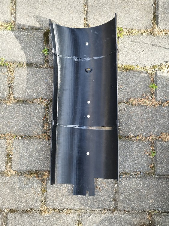

Ich drucke für meinen E-Roller alles, was als 3D Druck auch sinnvoll und haltbar ist. Arbeite ja im Prototyping.
Entweder direkt das Fahrzeug her oder eine technische Zeichnung von den Teilen- dann mache ich ein Muster zur Anprobe

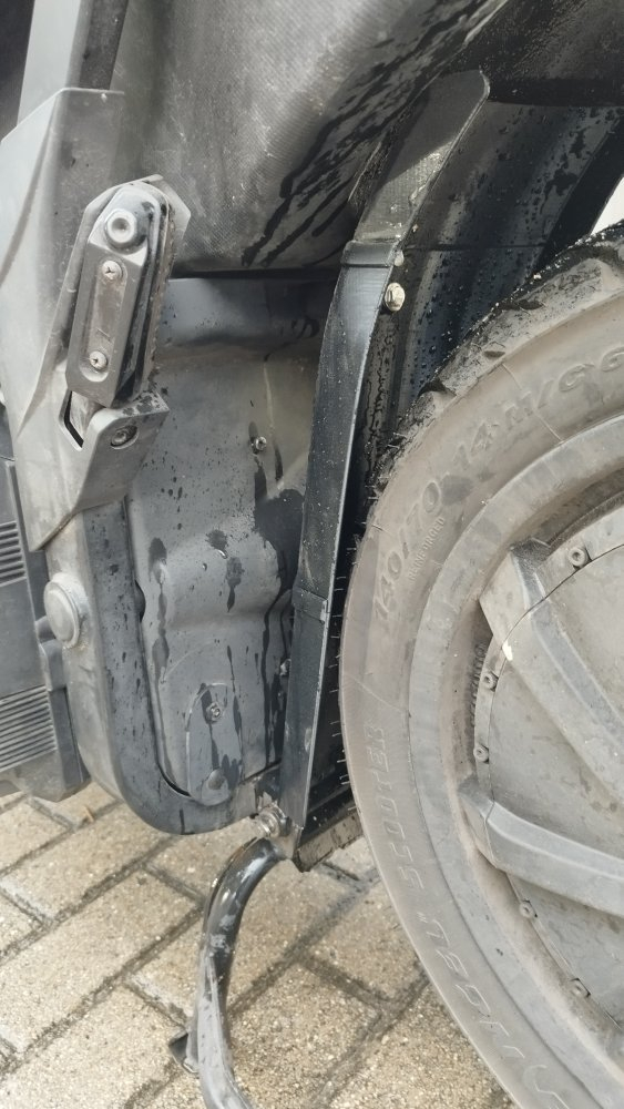

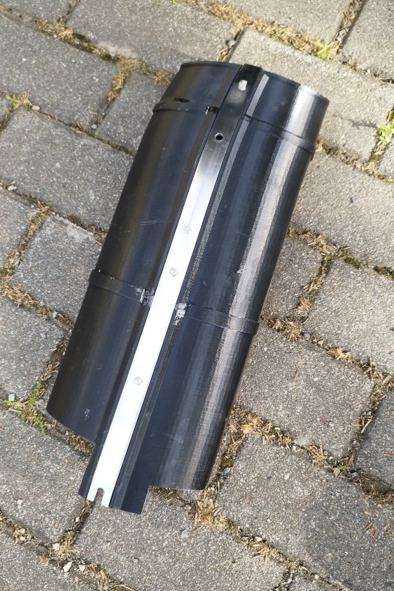

Moin habt ihr schon ein Muster für das Hinterrad?
Ich habe heute die Verlängerung für das Vorderrad bekommen. Vom Radius und Form passt es auch gut zum Hinterrad, es müsste nur ca doppelt so lang sein und an eine Seite muss eine Art Flansch parallel zum Reifen konstruiert werden. Mit Hilfe eines Aluwinkels kann man den Fender an der Schwinge befestigen.
Dann hätte man den Batteriekasten zumindest von hinten sauber gehalten.

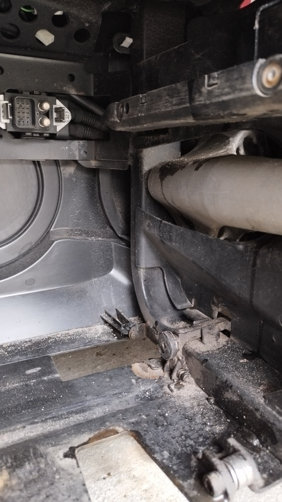

Auch ich habe Interesse. Eigentlich habe ich vor mit wärme formbarem Kunststoff eine Abdeckung anzupassen.
Ich befürchte eine CAD Zeichnung vom Rahmen wird niemand haben, ausmessen wohl die einzige Möglichkeit.
Was müsste eine Ausmessung denn beinhalten? Den Platz vor dem Hinterrad oder auch bis komplett unter dem Akkufach? Wären dann auch Lüftungsschlitze notwendig? Der Akku hat ja nicht umsonst Kühlrippen.

Das ist eine interessante Frage, die ich mir auch schon gestellt habe. Wenn man das Akkufach von unten zu macht, schränkt das definitiv den Luftaustausch ein, und bei längeren Fahrten kommt der Akku ja durchaus an das Temperaturlimit (wobei bei mir die Motortemp. normalerweise zuerst kritisch wird). Andererseits sind auch rund um den Akku noch genug "Undichtigkeiten" für einen Luftaustausch durch Fahrtwind.phantomlake hat geschrieben: ↑Di 30. Jan 2024, 20:28Wären dann auch Lüftungsschlitze notwendig? Der Akku hat ja nicht umsonst Kühlrippen.
Ob das am Akku wirklich Kühlrippen sind, die bewusst aus thermischen Gründen so designt sind? Dafür kommen sie mir im Verhältnis zur gesamten Akku-Oberfläche recht klein vor. Die Rippen könnten auch nur Design- oder Stabilitätsgründe haben.
Wenn man die wenigen Bilder vom offenen Akku anschaut (z.B. https://img1.motorradonline.de/Seat-E-S ... 654748.jpg), sieht es auch nicht gerade so aus, als ob man sich über die Wärmeableitung von den Zellen zum Gehäuse hin konkret Gedanken gemacht hätte.
Wahrscheinlich hilft da nur ausprobieren...
