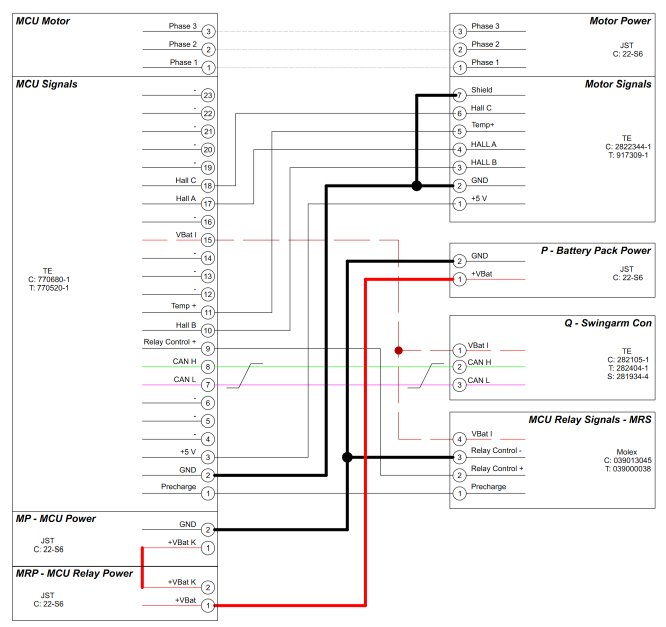

Edith hat das Orakel nochmal gefüttert und das hat daraufhin folgendes gerülpst:
In einem "powertrain scheme" gibt es die Schiene "V Bat K", nämlich den Ausgang des Motorschützes zum MC (quasi der Hauptschalter). Allerdings bekommt die MC-Feinelektronik ihren Strom eigentlich über V Bat I und sollte in diesem Zustand aber auch Datenanfragen vom CAN reagieren, also auch Inverter- und Motortemperatur liefern. Insofern steht die Vermutung, dass der Schütz noch immer unrund läuft, nicht gerade auf soliden Beinen.

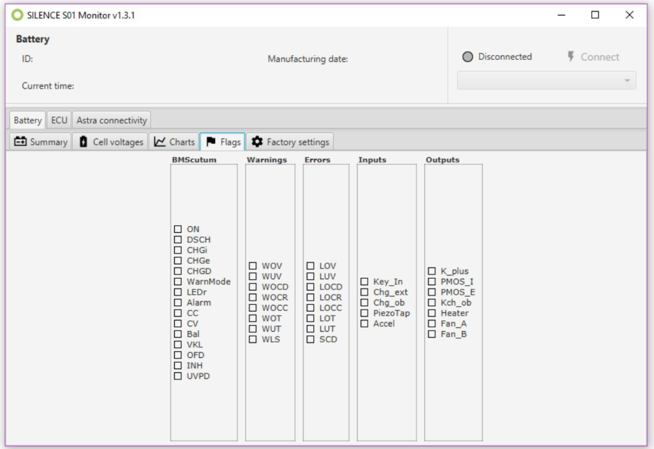

In der hier schon mehrfach erwähnten Bachelorarbeit https://upcommons.upc.edu/bitstream/han ... sAllowed=y zur Erstellung einer Monitorsoftware findet man folgenden Screenshot zu diversen Akku-Flags:
Die in dem Screenshot dargestellten den Outputflags werden über den CAN-Bus mit der Id 0x184 übertragen und können auch mit einem Arduino oder ESP ausgelesen werden. In den Flags gibt es ein K_plus Flag, das unter den Outputflags des Akkus gelistet wird. Die genaue Bedeutung ist mir nicht bekannt. Wird der Roller gestartet, ist das Flag gesetzt, lädt man dagegen den Akku im Roller auf, wird es nicht gesetzt. In letzterem Fall ist der Controller nicht eingeschaltet, und die Motor und Controllertemperaturen werden auf 0°C gesetzt.
Ich vermute mal, dass das Problem im Bereich BMS/Sicherung/Schütz angesiedelt ist und evtl. durch die "Wackelkontakt-Behebung" ausgelöst wurde.
