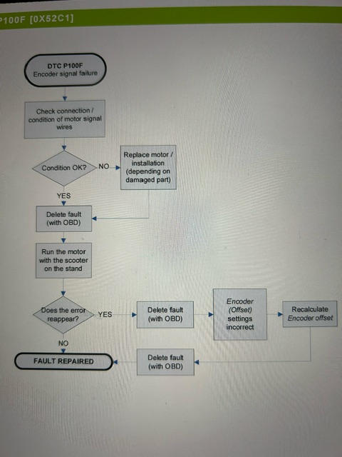

- Manfred 77
- Beiträge: 365
- Registriert: Fr 8. Mär 2013, 08:55
- Roller: Silence S01
- PLZ: 8380
Re: Fehler 0X52C1 nach Bodenwelle
Hi! Vielleicht kannst du hiermit was anfangen!
Lg Manfred 77- error
