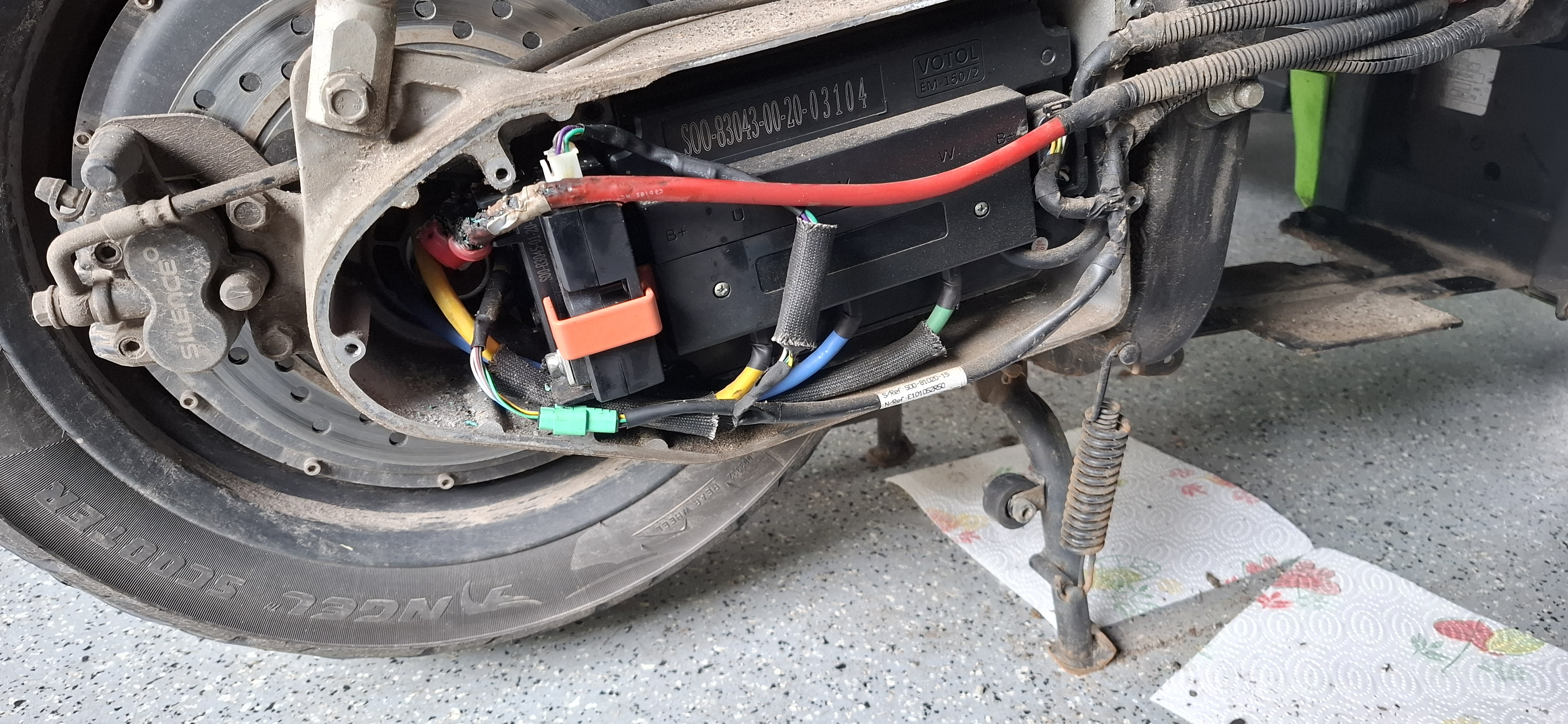

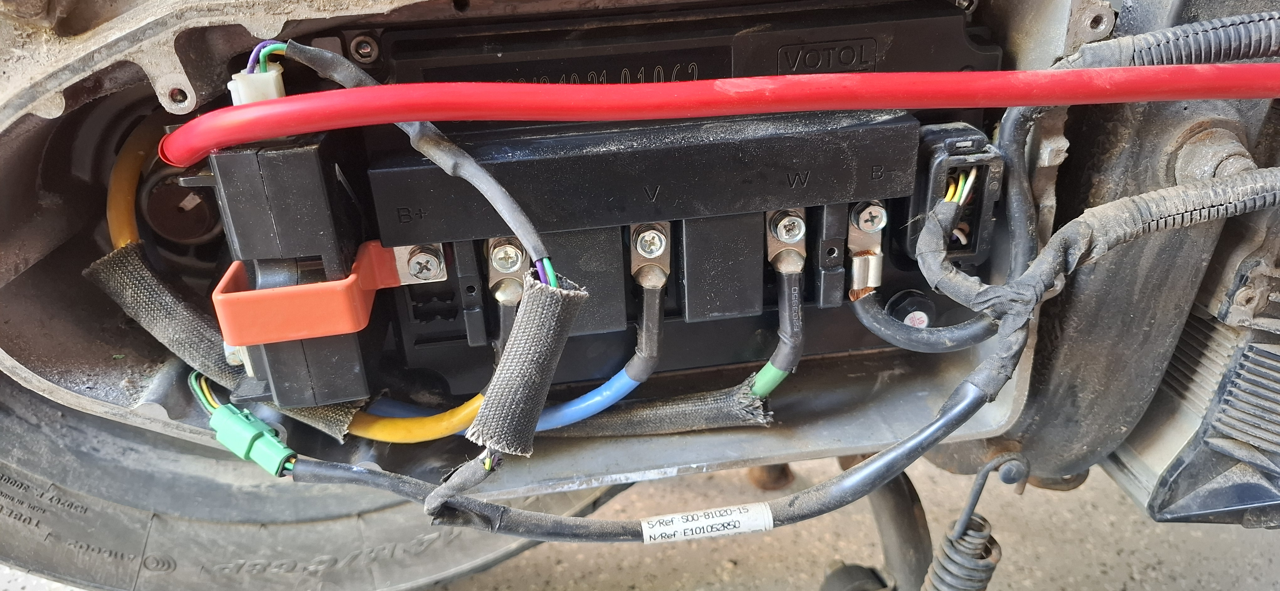

Hallo an die Profis, mein Steuergerät Votol war wahrscheinlich defekt. Jetzt habe ich mir ein neues bestellt und auch eingebaut. Die Verkabelung wieder zurück gebaut und beim starten leuchtet lediglich das Display.
Was habe ich falsch gemacht oder nicht beachtet?

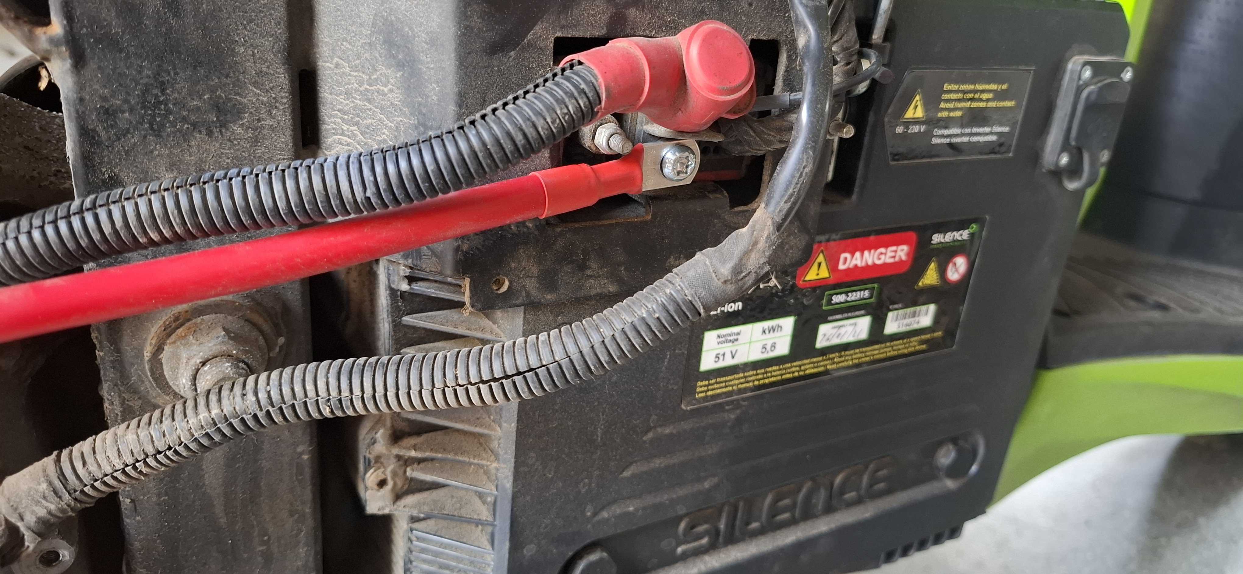

Ich hab den Controller bei einem Händler aus Barcelona für 400 Euro gebraucht gekauft. Gem. Beschreibung ist er funktionstüchtig.
Was mich dazu bewegt hat einen neuen zu kaufen ? Hier das Foto - außerdem hatte ich den schon in der Werkstatt, welche meinte, dass er den Controller vermutet, jedoch derzeitig nicht an Ersatzteile kommt.
Den alten habe ich noch - jetzt habe ich noch eine Sicherung getauscht und die ENG Temperatur wird mit 200 Grad ausgegeben. INV und BAT sind auf Umgebungstemeratur.
Was das wieder bedeutet? Doch auch noch der Motor?

Das Wichtigste scheint mir jetzt erstmal zu sein, dass du mit dem Controller kommunizieren kannst - am Besten mit dem Alten und dem Neuen. Hast du denn einen passenden CAN-Adapter dafür? Oder zumindest einen OBD-Adapter, um am CAN-Bus zu lauschen?

Ich hatte eigentlich gehofft, es wäre offensichtlich, dass diese Antwort etwas Ironie beinhaltet, und mir (leider) damals einen weiteren Kommentar erspart. Es ist eben leider nicht mit einem bloßen Tausch getan, sehr wahrscheinlich auch wenn der Controller schon mal in einem S01 verbaut war.
Z.B. muss i.d.R. der Controller auf den jeweiligen Motor individuell eingelernt werden (Kalibrierung der Sensorik). Für den Sevcon gibt es dazu eine extra Anleitung von Silence, nach der das nicht ohne Spezialsoftware geht, und entspr. steht es auch in der Anleitung von Sevcon zum Controller selbst (Silence-eigene Software bzw. Sevcon DVT). Beim Votol - keine Ahnung.
Am besten kann hier wahrscheinlich tatsächlich @error helfen... Ich habe keine dieser Softwares.
Das + - Kabel vom Akku zum Schütz war übrigens hier auch verkokelt. Das erste Mal glaube ich, das wir das bei einem Votol sehen.

Der Controller auf dem Bild sollte ein Votol sein. Damit wäre es @Pfriemlers "Baustelle". Ich glaube er hatte bereits erfolgreich Votols ohne die Händlertools programmiert.
Ich weiß allerdings nicht, ob es vielleicht schlauer wäre mit den Basics zu beginnen und den alten Controller vorher durchzumessen bzw. die ursprünglichen Symptome genau auszuwerten.
Es ist letztendlich das Batteriekabel geschmolzen. Ursache muss dafür nicht zwingend ein Controllerdefekt sein.
patba hat geschrieben:
Di 13. Mai 2025, 17:27
Das meine ich auch. Ein seltenes Fehlerbild. Ursache kann auch eine gelockerte Verschraubung oder ähnliches sein.
