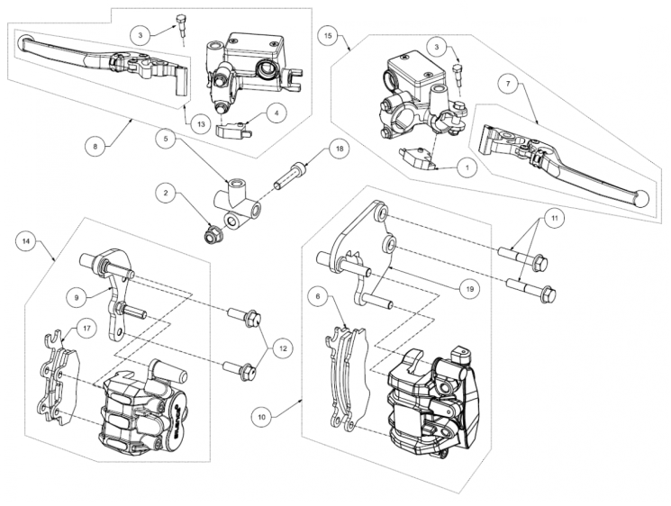

vorne ist da ja ein CBS-Bremssattel drin, wo einer von drei Kolben mit am Bremshebel Links (auch für Hinten) und zwei am Bremshebel Rechts hängen.
Als typisches Verschleißteil darf so etwas von Zubehörfirmen, wie z. B. TRW/LUCAS angeboten werden und es werden in der Regel gängige Belagformen genutzt, die auch bei anderen Hersteller vorkommen. Oft ist bei den CBS-Bremsen HONDA die Ursprungsfirma, die die Belagform einst ersonnen hat. Man muss aber trotzdem vorsichtig sein, weil es spiegelverkehrte Beläge für Bremsscheibe rechts am Rad und links am Rad gibt und auch die Stärke der Belagschicht variieren kann. Dickere Belagschicht hält zwar länger, aber wenn auch eine dickere Bremsscheibe am Roller ist, als beim Ursprungs-Fahrzeug, wird es mit dem Platz eng. Es schadet jedenfalls nicht, mal nachzuschauen, was aktuell drin steckt. Kann ja auch nach Baujahr variieren.

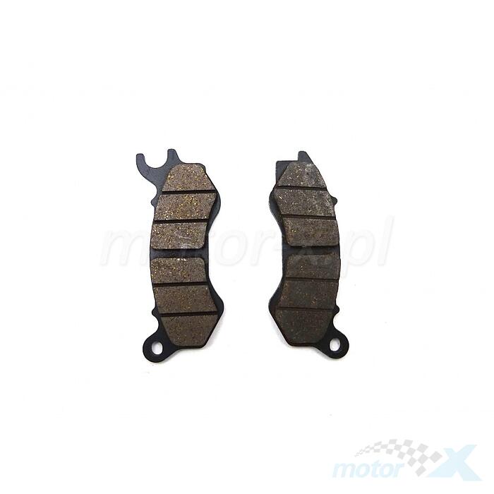

Auf den ersten Blick wäre ich jetzt auch von der Bremsbelagform des HONDA PCX125 ausgegangen:
Die wäre aber für die Scheibe links am Rad:

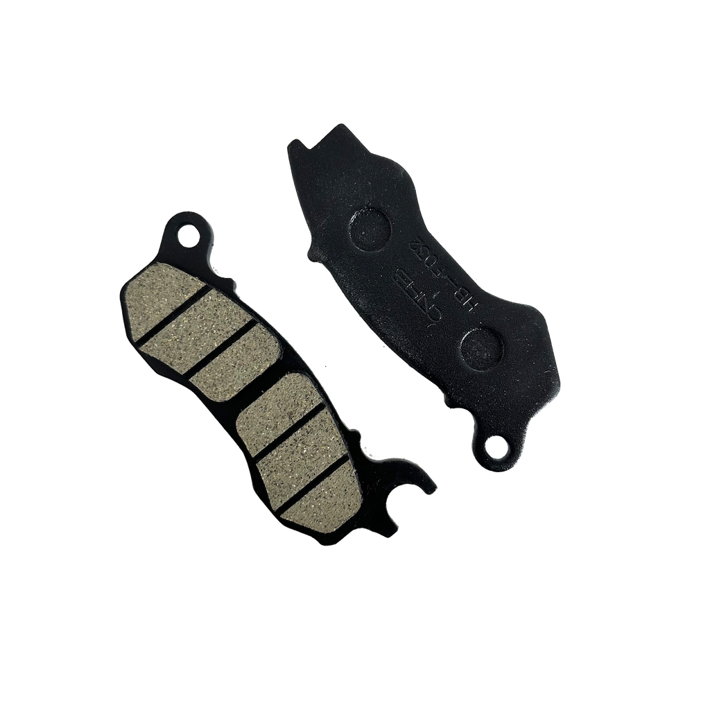

Allerdings hat der SILENCE S01 / SEAT MO doch die Bremsscheibe Rechts am Rad und auch von der Grafik oben her, sieht es ganz so aus, dass hier genau die spiegelverkehrte Version sein muss.
Und hier bei den Originalbelägen wird das auch deutlich, das die anders sind:
Hier gibt es trotz Auslandsporto günstigen Ersatz:
https://www.motor-x.de/p/bremsbelage-vo ... -vorne-cbs
Und hier eine Version in Sintermetall:
https://www.heavy-tuned.de/bremsbelaege ... 629_427231

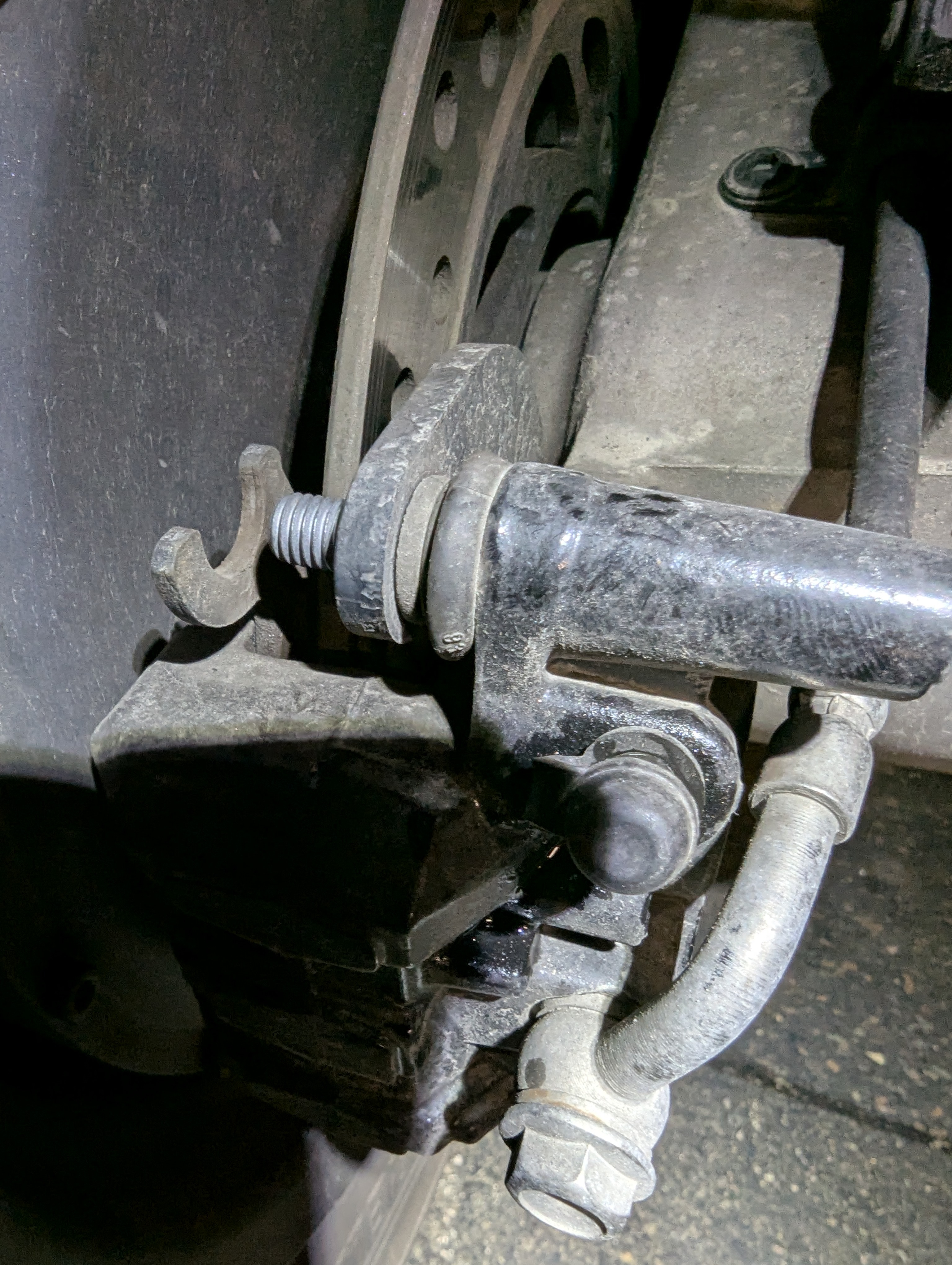

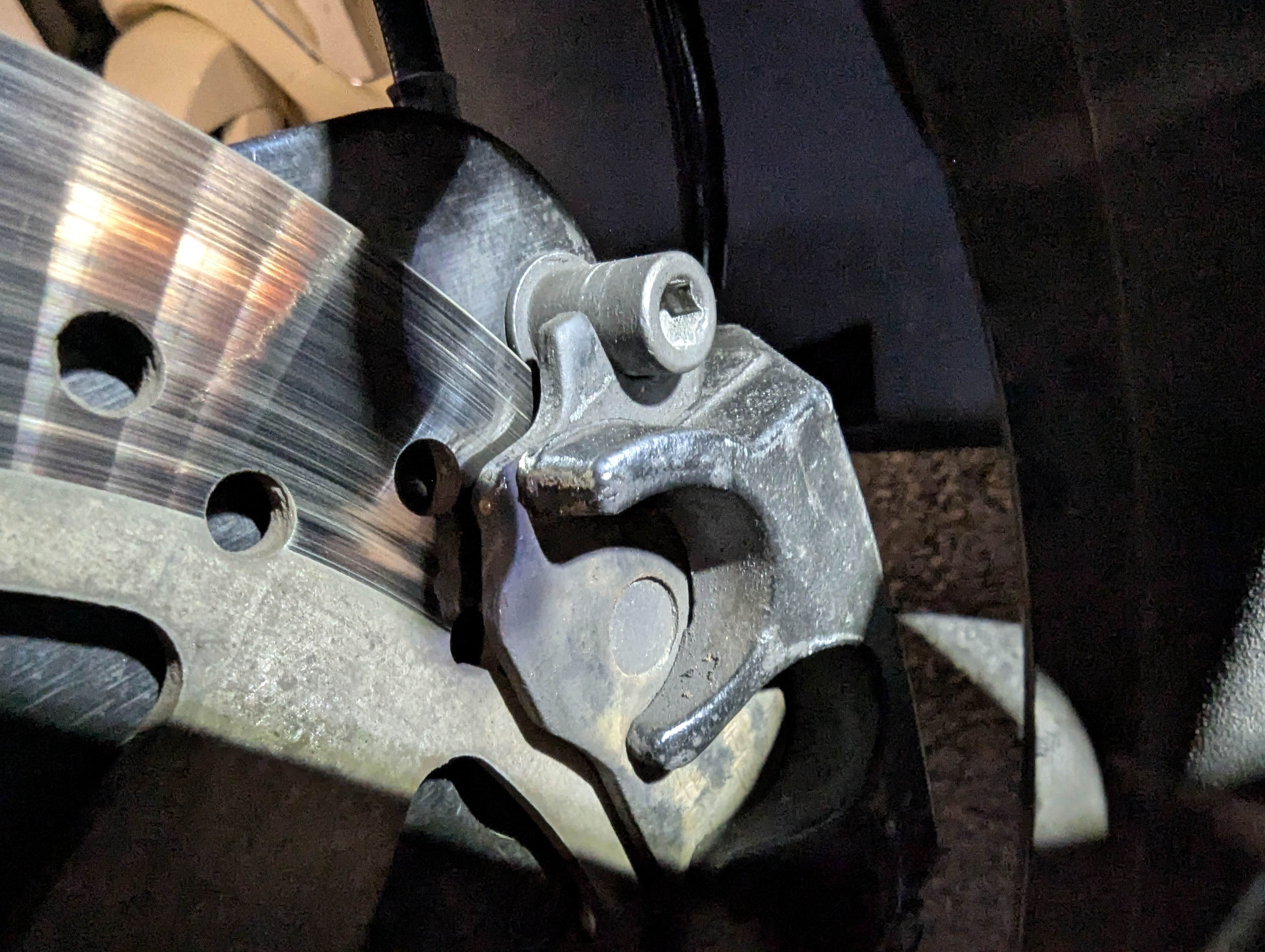

Wie ich bei der Hinterbremse wegen den Bremsbeläge geschaut habe, ist mir aufgefallen, dass bei der Bremsbacke, bei der so ein Halbkreis ausgeschnitten ist, bei mir nur ein Schrauben ist, der in diese Richtung steht. Bei der Vordbremse ist über den Schrauben eine Hülse drübergeschraubt, die die Bremsbacke führt. Kann es sein, dass die aufgeschraubte Hülse bei mir einfach fehlt oder ist das bei euch auch so?

Da fehlt definitiv die Schraubhülse! Entweder hat jemand beim Wechsel der Beläge vergessen, die wieder anzuschrauben oder sie fehlte schon immer.
Bei mir konnte ich auf dem Gewinde sehen, dass da auch Schraubensicherung benutzt wurde, aber auf deinem Gewinde sieht man davon nichts. Verlieren kann man die eigentlich nicht, also muss sie schon länger fehlen. Da solltest du auf jeden Fall etwas tun, da diese Hülse als Führung für den Belag dient.

Danke für die Info! Bin mittlerweile auch davon überzeugt, dass da was fehlt
Eigentlich wurden die Beläge hinten noch nie getauscht. Sie war nur zur Reparatur nach einem Unfall in der Werkstatt. Dort wurde das Hinterrad erneuert. Keine Ahnung, ob die da auch was bei der Bremse herumgeschraubt haben.
Habt ihr eine Ahnung, ob man so eine Schraube auch einzeln bekommt?
