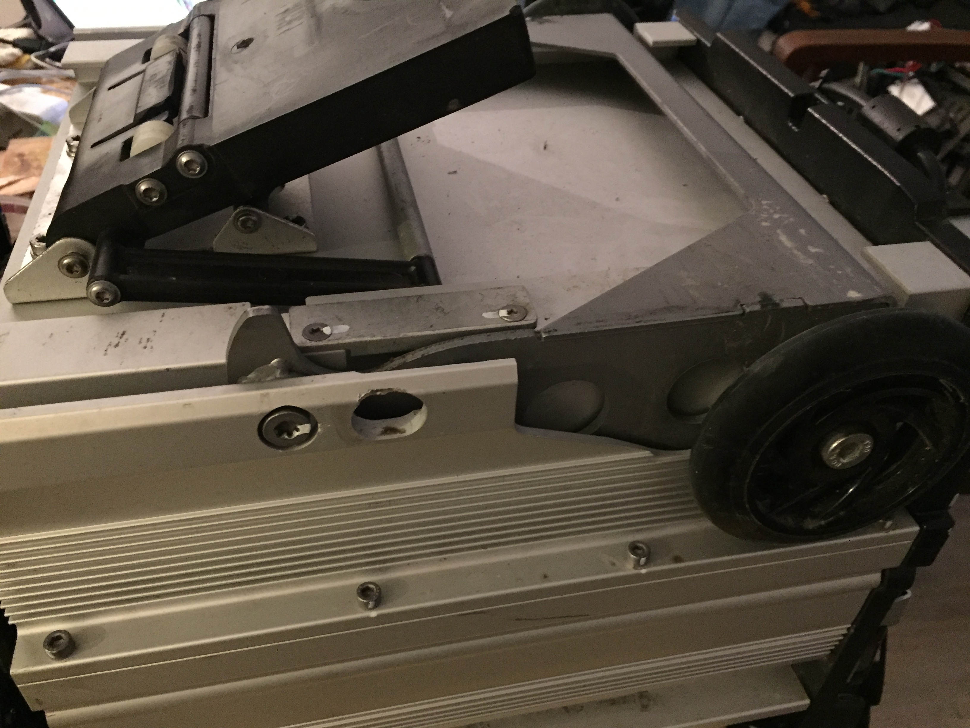

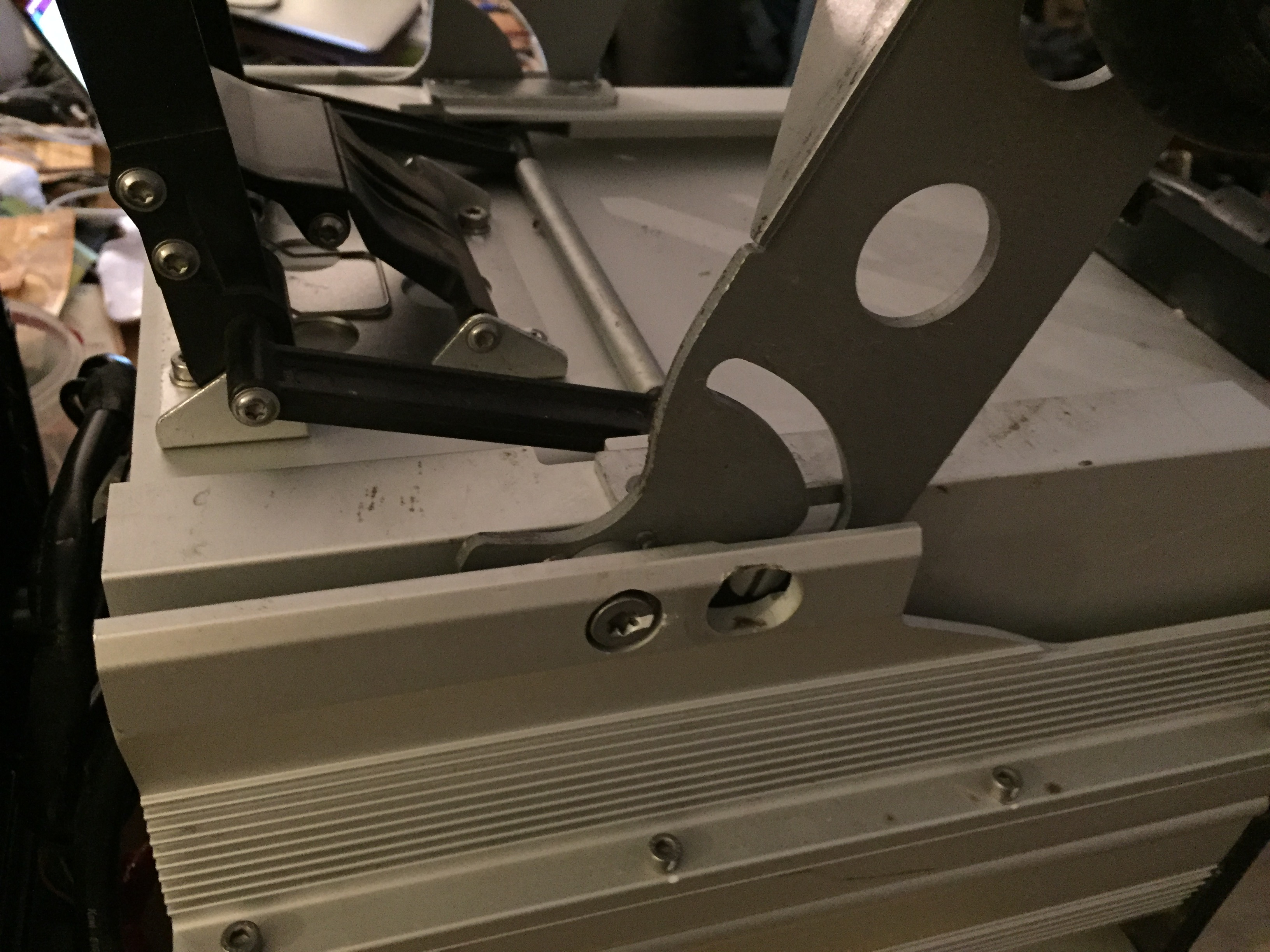

Normalerweise gibt es nix was richtig klemmen kann. Da gebe ich dir recht. Bei meiner alten Silence "rutscht" der entriegelte Akku nur auf Schienen.
Die neueren Akkus sehen so aus (upside down!). Keine Ahnung ob sich da was verklemmt hat. Ich habe eigentlich jeden Akku losgerüttelt bekommen.
