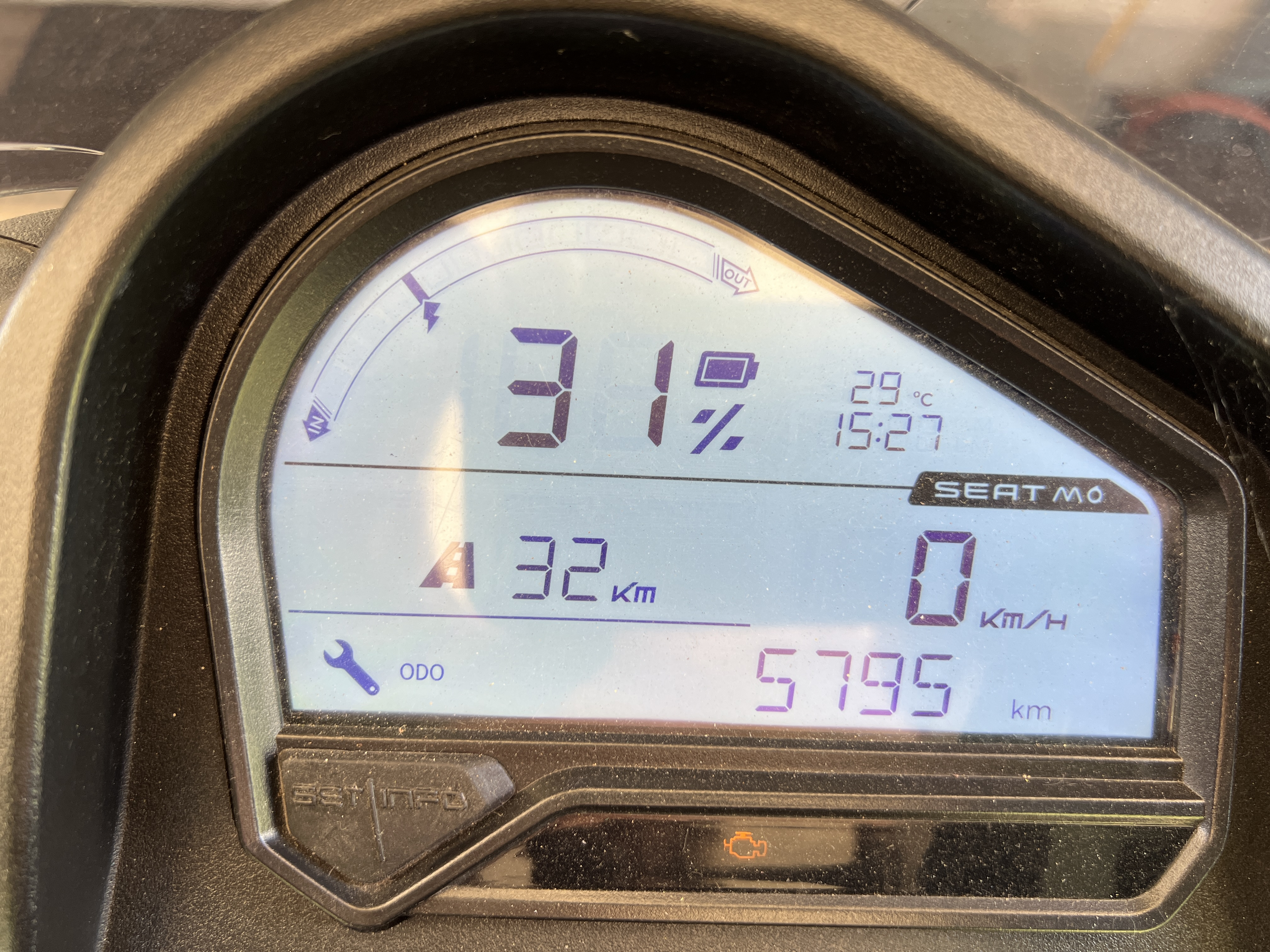

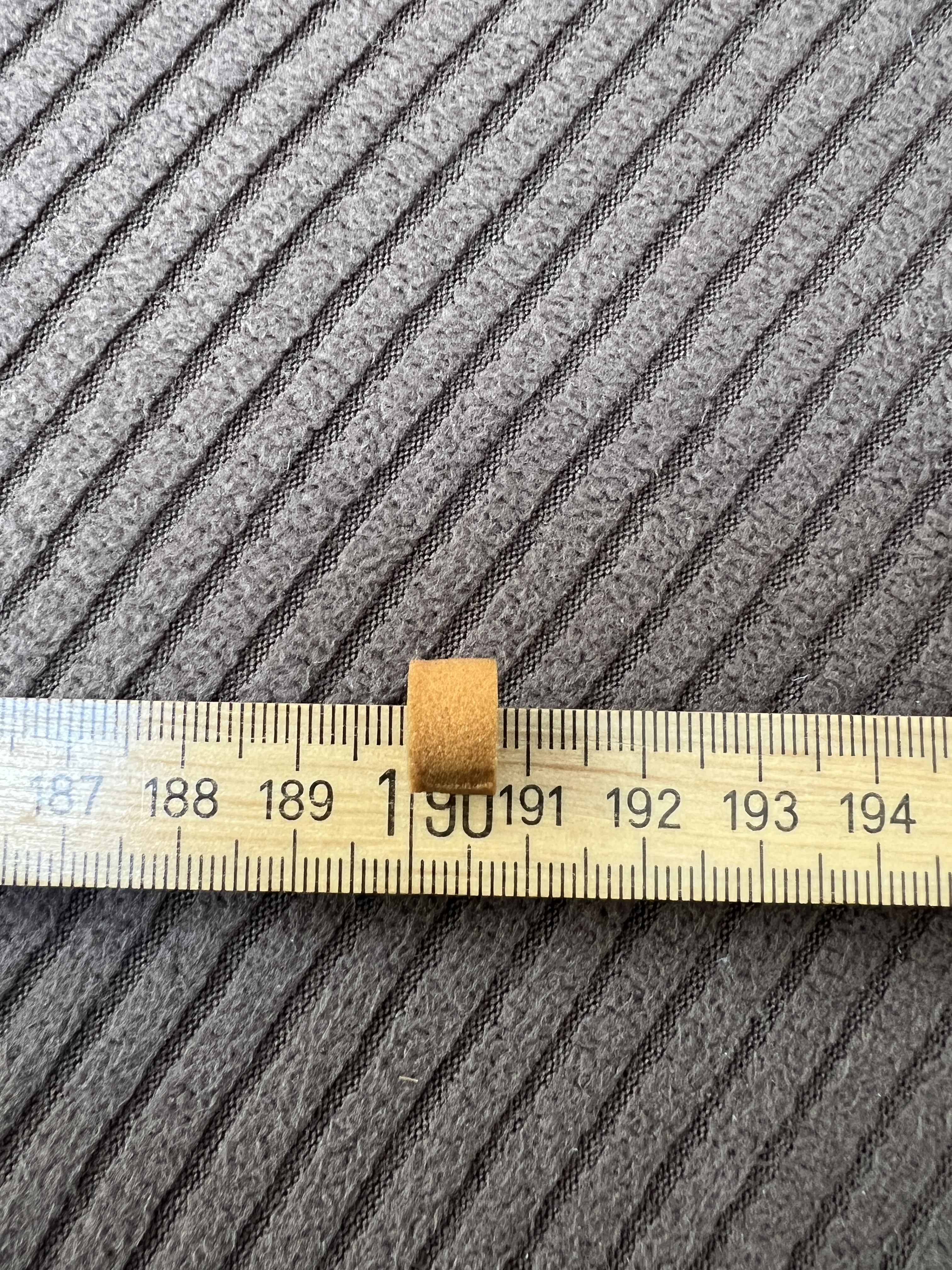

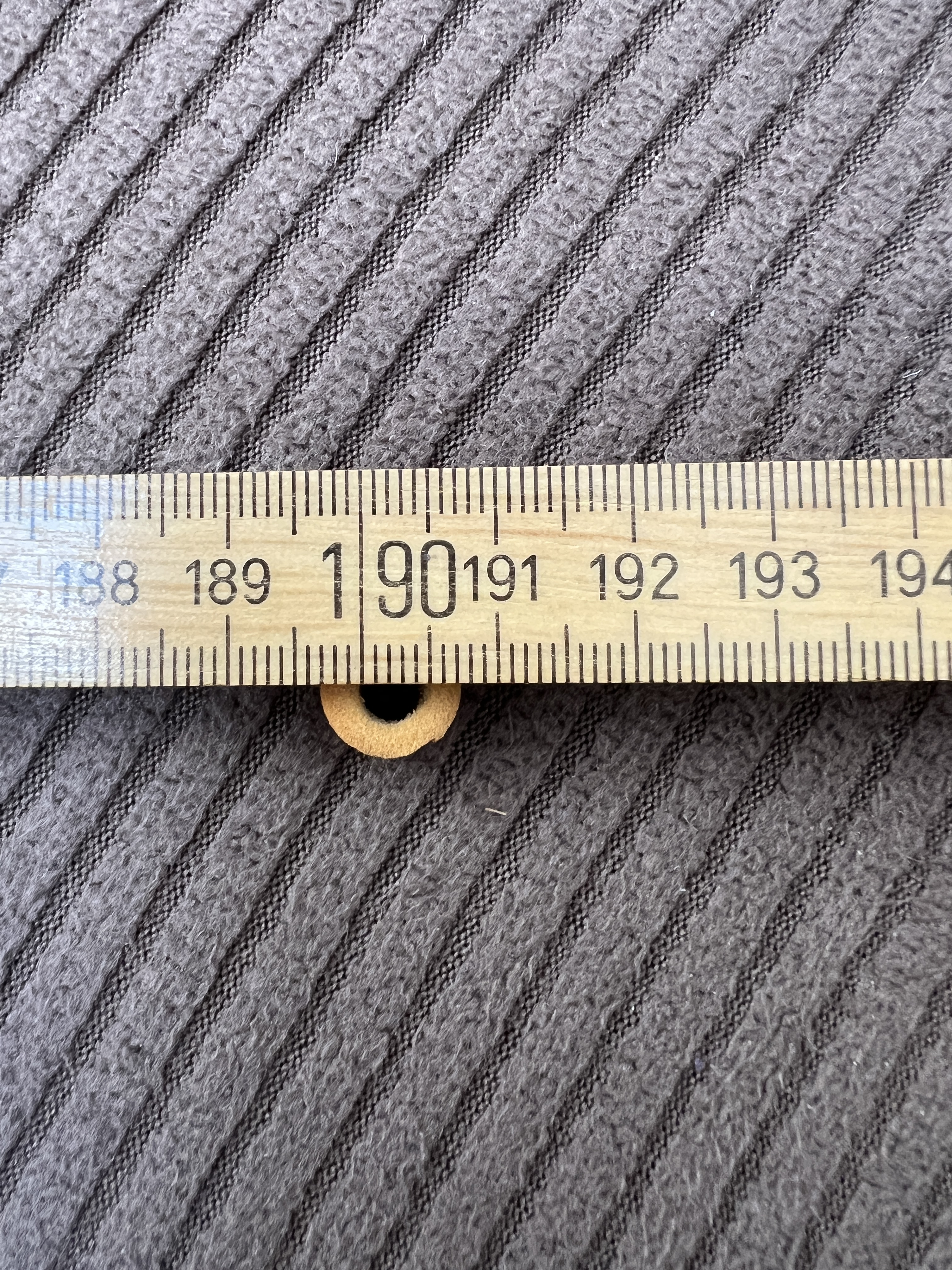

Anbei Fotos der „Feder“ und der Anzeige.

Ich habe das falsche Foto erwischt, das Warnzeichen für den Motor ist zu sehen.

Fang nicht gleich an alles auf Verdacht zu zerlegen. Die Silence/Mo ist schon etwas speziell. - Falls das Ding vorher lange gestanden hat, können die angezeigten 31% auch weit von der Realität entfernt sein.
Sind die Kontakte von Akku oder Fahrzeug sichtbar schwarz angelaufen? Das wäre der Fall, bei Kontaktproblemen unter Last. Aber selbst dann sollte man erst schauen ob die schwere Batterie richtig fest sitzt, bevor man am Stecker oder den Federn herumbastelt.
Mein Tipp wäre: erstmal nichts machen, auf 100% laden und schauen ob der Fehler immer noch vorhanden ist. Ansonsten Schlüsselreset. Kann dann sein, dass da plötzlich nur noch 10% statt 31% steht.
Gab es keine Fehlermeldungen?

Rutscht der Connector aus welchen Gründen auch immer aus der Fassung (etwa weil er nicht richtig verriegelt ist), meldet sich der Roller mit "BATT OUT" im Display. Kontaktierungsprobleme oder ein leerer Akku äußern sich beim Gasgeben mit "WARN_UV" oder "LIMIT_UV". Wenn es im Display Temperaturen von ENGine und INVerter ungleich 0 °C gibt (wie im Foto), ist keine Sicherheitsabschaltung im Akku aktiv und der Hochstromverbinder prinzipiell funktionierend.
Versuche die Fehlermeldung (weswegen die Motorwarnleuchte an ist) auszulesen, jedes Standard-OBD-Motordiagnosegerät vom Auto funktioniert. Die Pxxxx-Nummer hilft beim Orakeln ungemein.
Der Schraubenschlüssel im Display weist auf eine fällige Inspektion hin, wurde die nicht gemacht?

Die "Federn" am Multistecker habe ich durch Austausch der Schaumstoffringe durch zwei gedruckte Ringe aus TPU (Gummi) verstärkt. Seither deutlich straffer und trotzdem noch beweglich. Wichtig ist dass der Stecker bei verriegelter Batterie sauber bist Anschlag in die Batterie einrastet.
