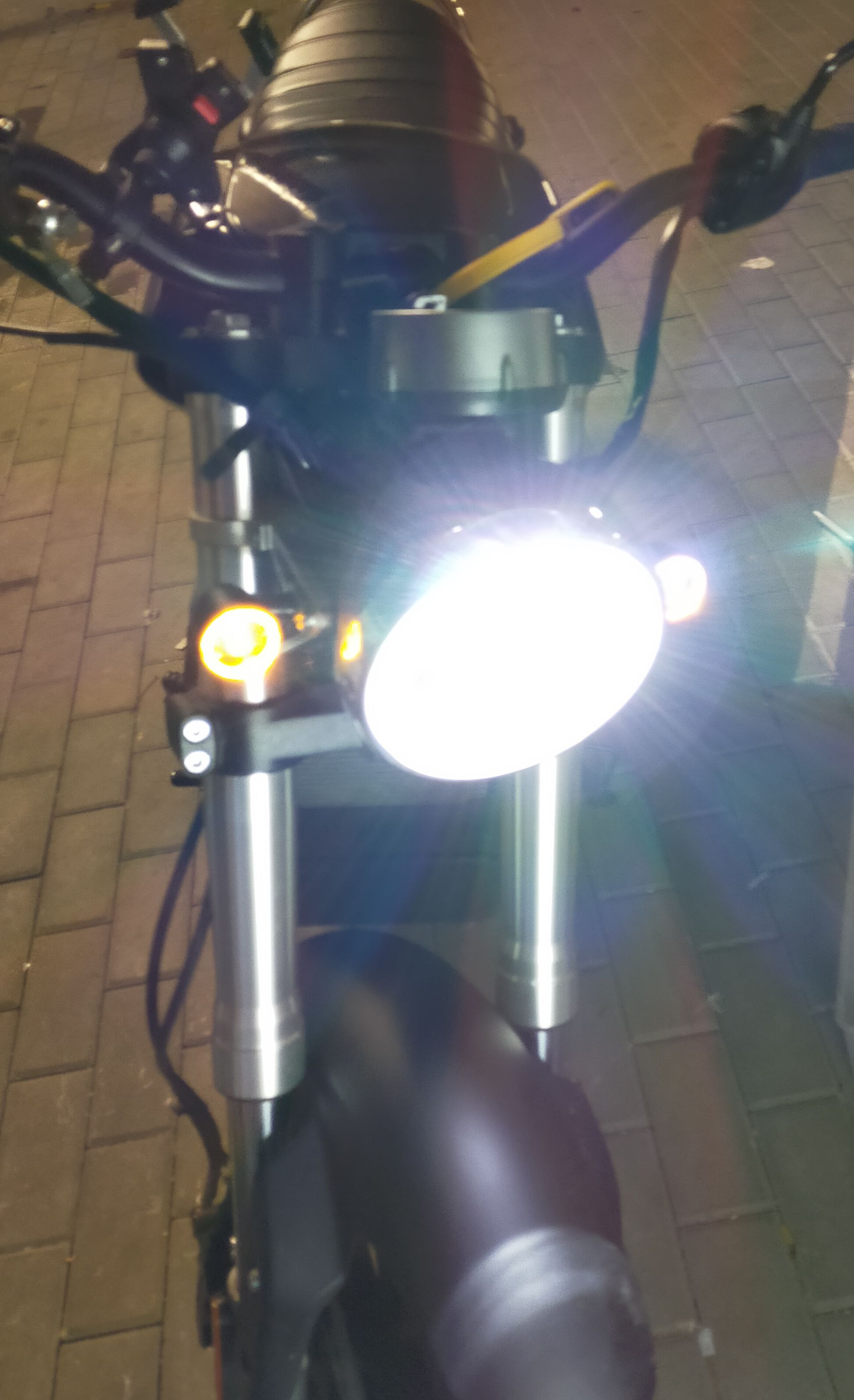

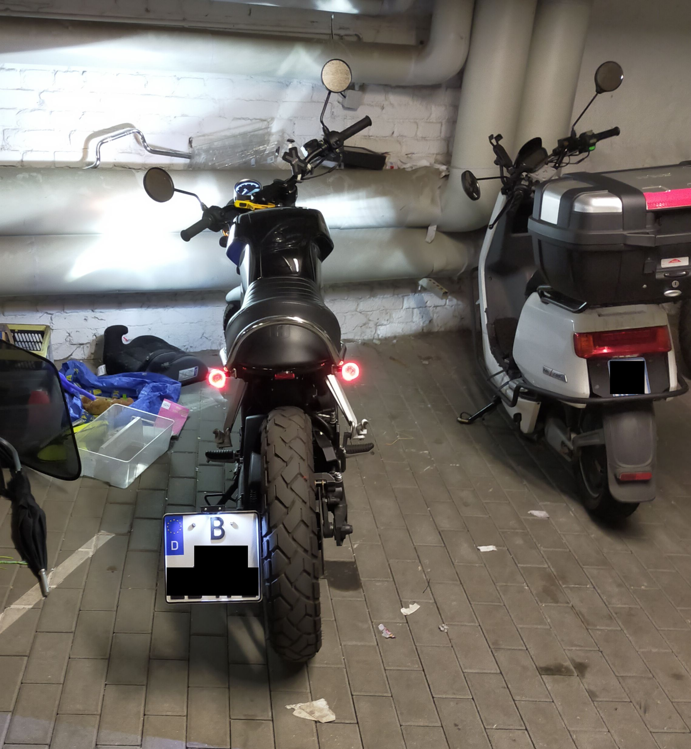

Hab sie so gekauft, andere Blinker hingemacht (die guten viel zu teuren Bullets...)
Hat soweit ich sehe einen anderen Lenker, abmontierten Hinterfender, dafür Seitekennzeichenhalterung (ja, in Berlin brauchts 4 Stellen+E ;(( und das war schon ein Sonderwunsch, sonst 5 Stellen..,)
Überlege immernoch andere Spiegel ranzumachen (soweit ich sehe sind das jetzt NIU Spiegel), sowie ggf. die Fußrasten Beifahrer zu beschichten (schwarz).

Also der bremshebel war schon dran? Die standartspiegel sollen ja unterste Schublade sein, deine lassen sich wenigstens per Hand einstellen. Bei den blinkern kein Relais oder so?

Bremshebel hatten sie auch ausgewechselt, stimmt, hab hier für den TÜV noch den Originalen.
Die vom Niu kann man einstellen, sind funktional OK.
Blinker waren einfach, einfach anschließen, bisschen viele Kabel, musste Strom für das Dauerlicht vorne an der Lampe abgreifen, das war aber kein Problem. Dafür haben sie jetzt Positionslicht vorne, und hinten Bremslicht und Blinker integriert.
(Sorry, keine so dollen Fotos)

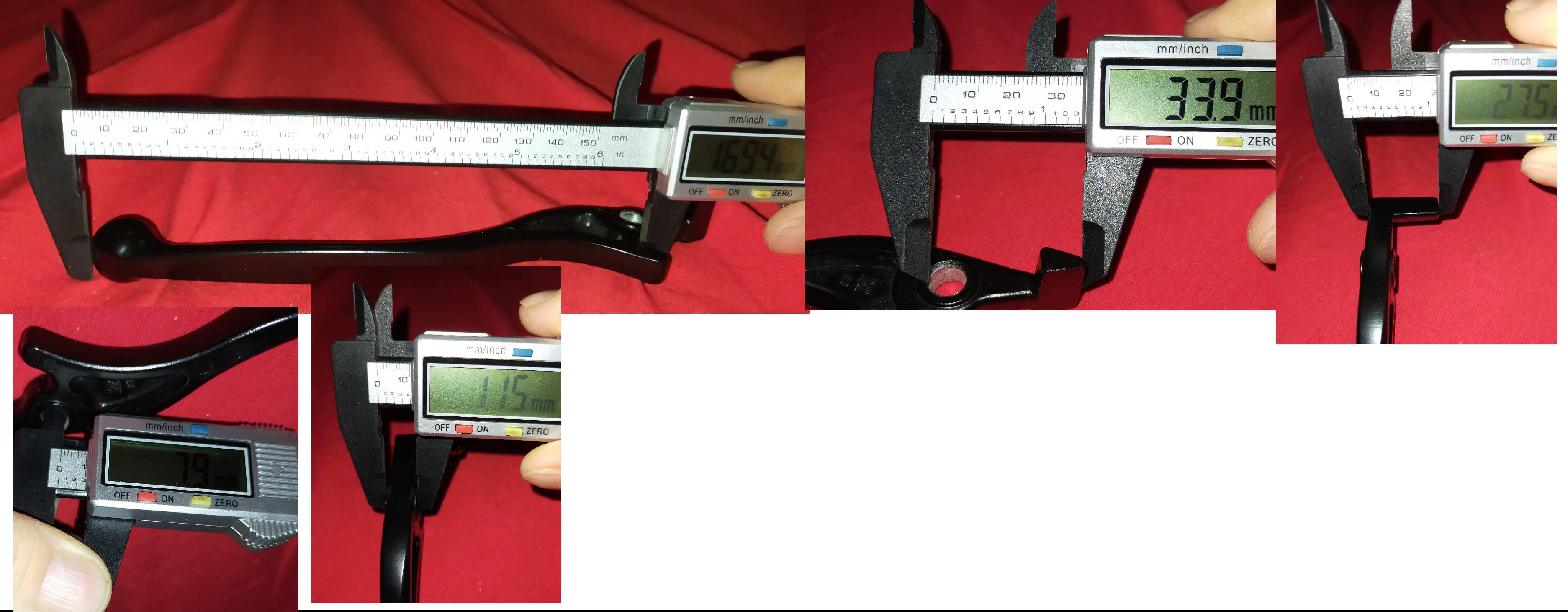

Kennt einer die gewindegröße der spiegelaufnahmen? M8, M10‽
Mich würde auch die bremshebelgröße bzw. Art interessieren, um eine passende zu kaufen.

Habs nicht überprüft, aber die NIU Spiegel haben m8. Den Original Lenkergriff habe ich hier liegen, was genau soll ich messen? (habe da nie was nachgemessen).
Weil: Ich werde den Bremsgriff aber irgendwann wieder zurückumbauen, da der ja so vermutlich nicht legal ist (keine E-Nummer, und Zugelassenes für die Horwin wird man nicht finden ausser Original; Bremsgriff ist ja sicherheitsrelevant), und die Einstellung brauch ich nicht.

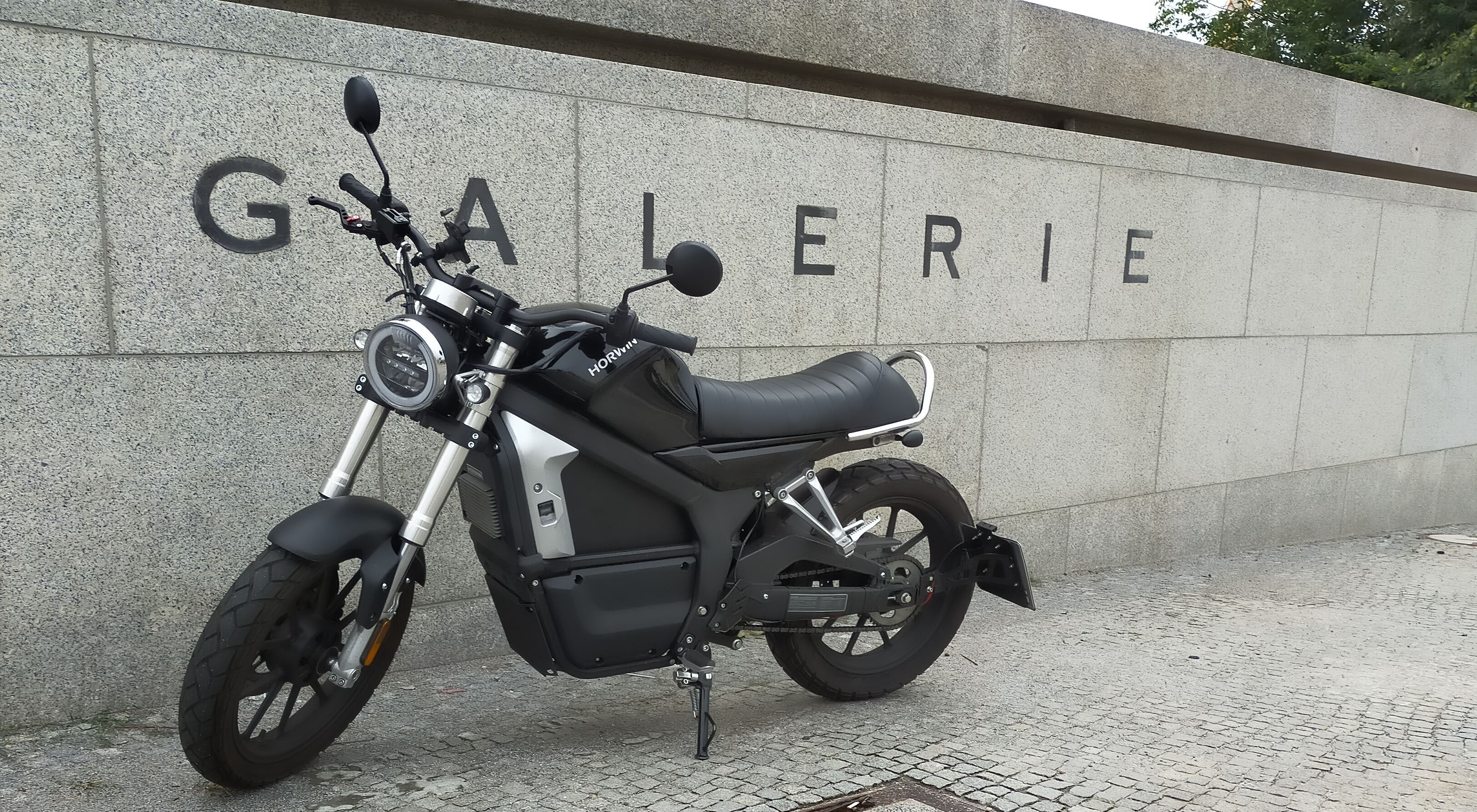

In Görtlitz habe ich noch einen schicken Umbau entdeckt.
Hier Bilder des Bremshebels (Original, als Ersatzteil bestellt).

Vielen Dank, das hilft mir sehr. Vorallem Bild 3 und 5 sind da sehr informativ. Ein Übersichtsbild von oben, bei Tageslicht hätte ich mir noch gewünscht, aber ansonsten super hilfreich, Merci!

sorry, hab das mit den Fotos schnell ABends gemacht, ich denke alle wichtigen Maße sind drauf.
