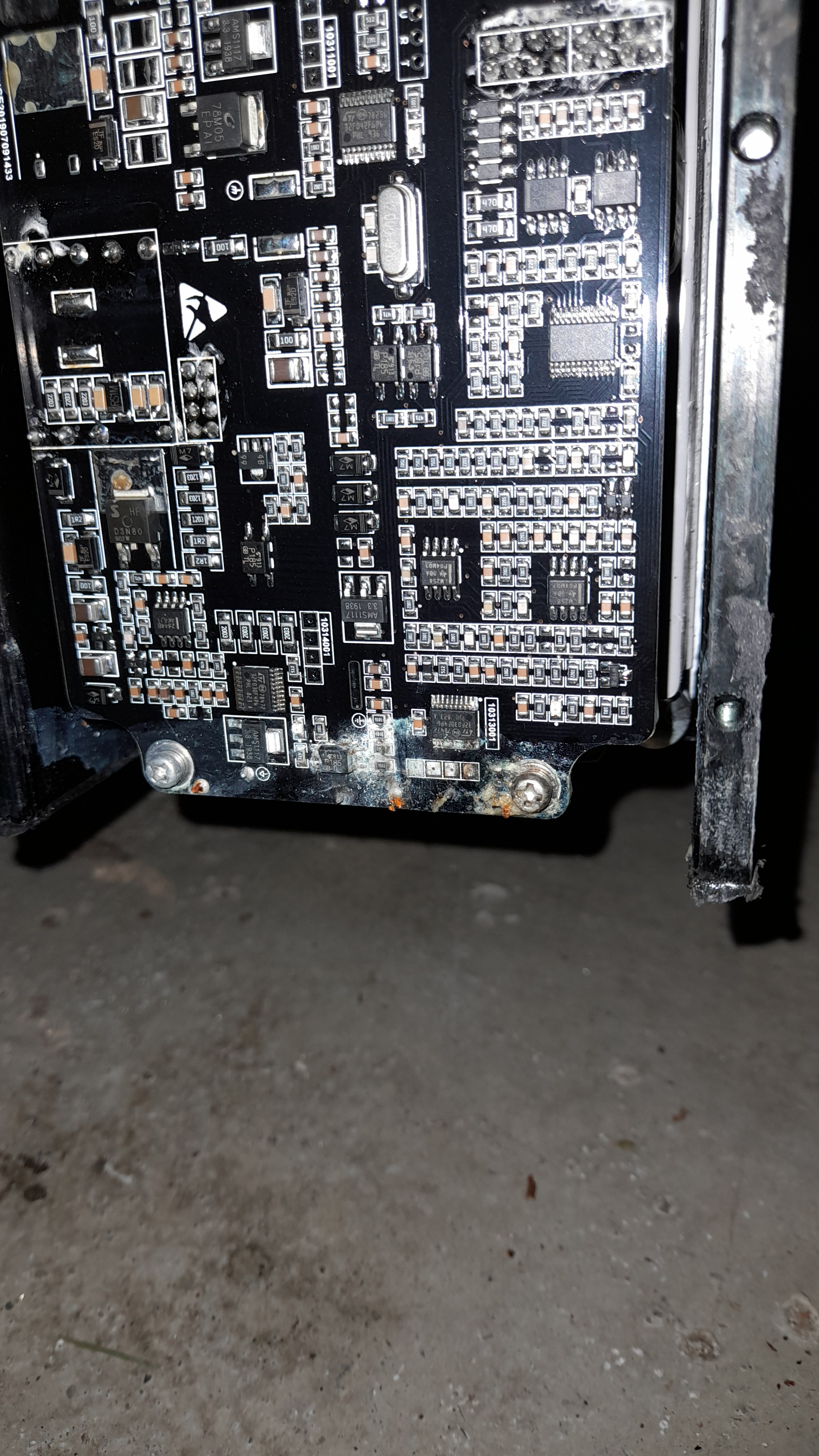

Hier im Forum ist leider nicht soviel los. Dabei ist ein solches Forum dafür da, um sich gegenseitig zu helfen und Infos weiterzugeben. Dann möchte ich dies natürlich auch:
Die Lösung meiner Ladeprobleme war ein defektes Ladegerät. Das ist in meinen Augen ungünstig montiert, da darauf sämtliches Spritzwasser kommt. Scheinbar ist etwas ins innere gelaufen und hat sich dort angesammelt.
- Beiträge: 19045
Re: Cr6 lädt nicht
Wobei das durch sorgfältige Reinigung unten vielleicht noch zu retten wäre, vor allem die untere Beinchenreihe vom "Käfer" Mitte rechts
- Beiträge: 8279
Re: Cr6 lädt nicht
Das sieht schon sehr verloddert aus, also unten ist so ziemlich alles heftig korrodiert bis wohl hin zu den Durchkontaktierungen der Platine. Reichlich Isoprophylalkohol ist erstmal draufzubringen, damit man die tatsächlichen Ausmaße der Zerstörung sieht. Meist ist das Zinn schon so zersetzt, dass man es auch mit dem Lötkolben nicht mehr in einen flüssigen Zustand bekommt, und dann kann man eine Reparatur nahezu vergessen.
