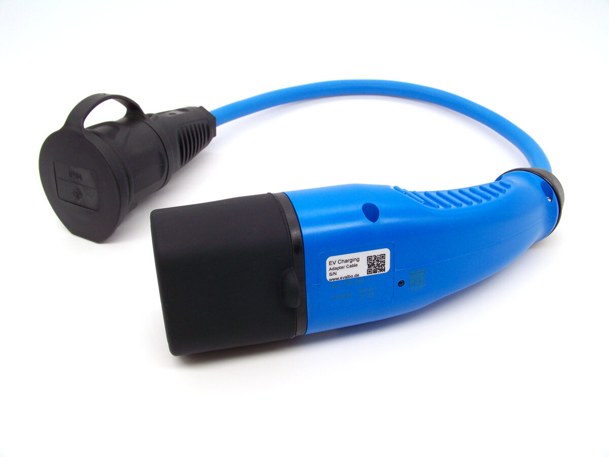

WAS bitte soll das sein, ein "Adapter von ccs auf Schuko"? Das ist sowascyberlight hat geschrieben: ↑So 26. Mär 2023, 14:05Adapter von ccs auf Schuko ist auch angekommen.
Theoretisch unterstützt das Ladegerät ccs, aber ich bin mir noch nicht sicher, ob ich das benutze.
Eine ccs Einbau Buchse passt nicht, dann verliere ich den kompletten Stauraum, kann also auch kein Kabel mitnehmen.
Von Robert Basic from Germany - VW eGolf 2014, CC BY-SA 2.0, https://commons.wikimedia.org/w/index.p ... d=35605639
auf sowas:
Bran, Public domain, via Wikimedia Commons, https://commons.wikimedia.org/wiki/File:Steckdose.jpg
Gleichstrom auf Wechselstrom tut nicht!
Du meinst vermutlich einen Typ 2-Schuko-Adapter, sowas:
