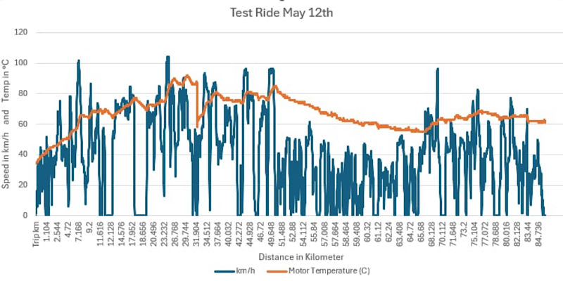

Angeschaut. Ist kein Thema. Die Kontakte sind sauber und zeigen keinerlei Fraßkorrosion. Habe per Wattestäbchen dennoch etwas Kontaktspray aufgetragen und bin mal etas weiter gefahren, eine Tour über die Dörfer im klassischen Abendverkehr. Bin durchaus nicht zart unterwegs gewesen, gefühlt normal bis aggressiv. :lol:
Dennoch hat mich überrascht, was hinterher die Logs ausgesagt haben:
Hatte auch wieder meine Wärmebildkamera dabei - und gestern ergab sich plötzlich ein etwas anderes Bild. Aufgenommen nach etwa 24km (oben in der Grafik nach der zweiten Spitze über 100km/h) - mit den einer kleinen Strecke permanent über 100:
DC-DC Stecker Temperatur ist völlig im Rahmen. Vielleicht hat das Ein- und Ausstecken da schon gereicht? Ebenso ist die gemessene Motortemperatur zumindest am Messpunkt m.E. okay. Mir ist jedoch nicht klar, wo genau die in der VCU hinterlegte Motortemperatur gemessen wird - das Log File zeigt in diesem Moment ja irgendwas um die 80°C an. Vielleicht linksseitig am Motor (ohne direkte Sichtlinie!!) im Encodergehäuse?
