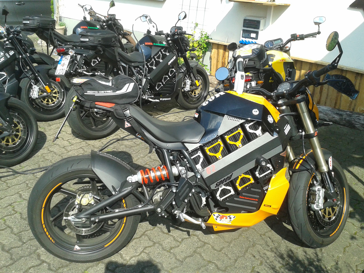

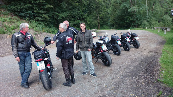

Es ging weiter ! An den verschiedenen Stauseen im Harz vorbei! Wetter war die ganze Zeit ideal! Alle waren begeistert von den Brammos. Nochmal eine kurze Zigarettenpause!

Nun ging es zurück über Osterode Richtung Förste! Kurze Abschlußbesprechung ! Alle waren sich einig Touren pro Tag von mehr als 100 Km sind absolut möglich!
die Pausen zum Laden sind ideal zum Rasten und Schauen! Besonders im Harz!
Kann es euch nur ans Herz legen! Kommt nach Förste zu Matthias , leiht euch eine Empulse für 89 € pro Tag. Macht eine geführte Tour mit ! SUUUUUPER! :D

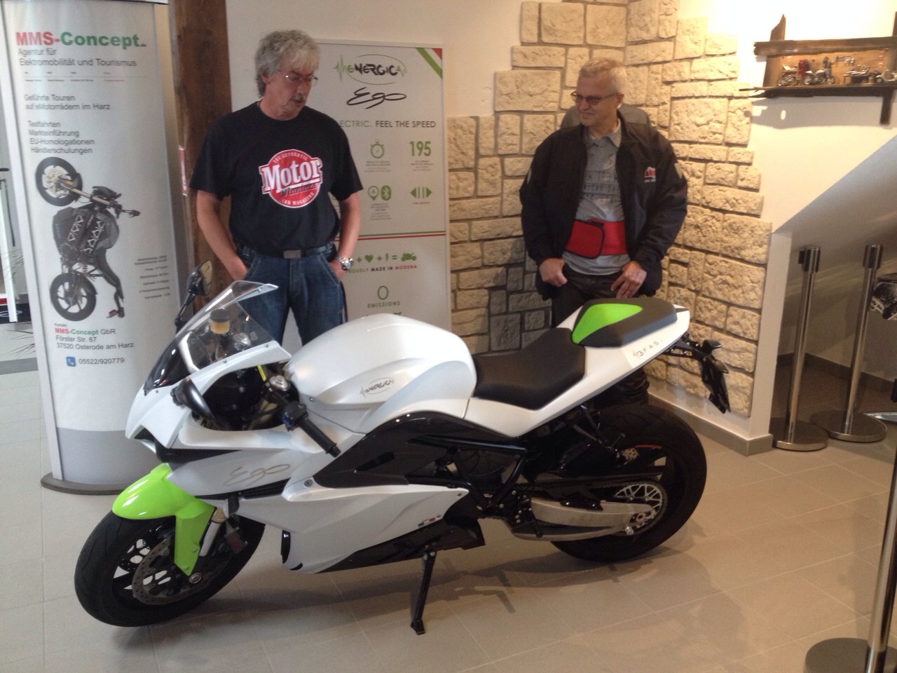

Ach ja ! Die Zukunft hat begonnen Energica ! DAS E-MOTORRAD!

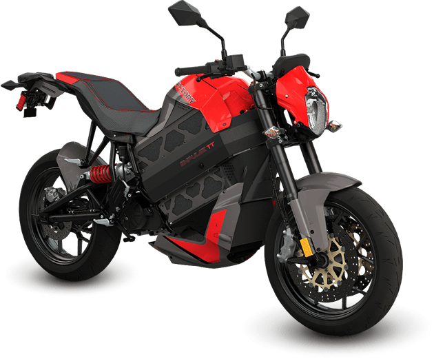

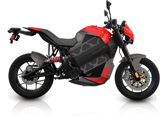

Die Empulse lebt!
Als Empulse TT kommt sie in den Verkauf. Der Preis 19.999,- Dollar.
