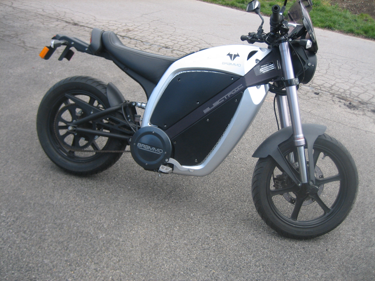

heute hatte ich für mein US-Bike keine Zeit, weil der Scheibenwischer an meinen dt. Bus defekt gegangen ist, bei dem Sauwetter. Sicherung getauscht, wahrscheinlich ist aber das Relais mit über die Wupper
Versichert ist die Terminator-Hütte jetzt
so richtig schlau werde ich nicht aus der KIste, für den US-Kunden konzipiert
Terminatorsound beim Einschalten, kein Piezo beim Blinker
40km Reichweite(Plusversion für 5000€ Aufschlag 80km), dafür aber Parkleuchten, wenn die Akku leer sind auf dem US-Highway :lol:
und dieser "Tipp" aus der Betriebsanleitung S. 68 "Weitere Empfehlungen für eine Ausserbetriebssetzung für mehr als sechs (6) Monate"
Klemmen SIe den Batterie-Sicherheitsstecker ab
killt wirksam jede Enertia :twisted:
Bei den Zero wird erst das Onboard-Ladegerät gekillt, dann verreckt der Akku
Die prismatischen Zellen und das Onboard-Ladegerät sind bei der Brammo problemlos, aber das Motorrad terminiert sich selbst :shock:
Die ohrenbetäubenden originalen Lüfter wurden gegen Flüsterlüfter getauscht
meine "to do-Liste" wird trotzdem täglich länger.................

ursprünglich hatte ich geplant, die Akku auszubauen und durch zu messen, um herauszufinden, ob das BMS einen Jota taugt. Die absurd-hohen Kraftstoffpreise machen mir das Leben schwer und zwingen mich aufs Krad. Zugelassen und versichert ist die Kiste, das Ladegerät funktioniert. Die völlig haftlosen Pellen aus 2012 lassen nur vorsichtiges Fahren zu und mir würden aktuell auch ca. 60 km/h reichen. Sobald die Straßen abtrocknen, werde ich mal einen Reichweitentest machen :)
Bis zum TÜV-Termin im Mai 22 werde ich Heidennau aufziehen und muss ich noch ein weiteres Problem lösen:
Der Windschutz mit der KBA 37960 ist nicht zugelassen für e24*2002/24*0054*00 :roll:
läuft also auf eine Einzelabnahme raus nach §19/21 StVZO
:geek:
Einen Emax habe ich reaktiviert und mit den neuen unu-Akku ausgestattet 8-)

Dauerhaft funktioniert die Lösung mit den Chogori nicht, der Umbau des unu-Akku auf Anderson CB50 macht den Akku für den Gebrauch im Classic untauglich
->eine Zwickmühle<- :roll:

wtf :?:
Der Startknopf wurde vom Vorbesitzer überbrückt und mit einer unzulässigen :!: Lüsterklemme neu an anderer Stelle verdrahtet. Dabei ist die Lüsterklemme DIREKT im Sichtfeld vom Prüfer -> :twisted:

So, die Schadensanalyse ist komplett, der Emax repariert und die Revision der Brammo ist vorbereitet :)

3 Valence-Blöcke ausgebaut, alles nach HV
-> morgen den Rest
Meßwerte:
- Lader Schrott :?:
- BMS nutzlos :?:
Mal sehen was ich aus dem Ami-Schrotthaufen noch machen kann :)
