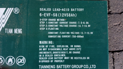

jedenfalls habe ich jetzt beim beim Ausbauen eines der Akkus entdeckt das das doch 12 Volt 58 Ampere Stunden Akkus sind, entgegen der Angabe im Manual.
ich lade ein foto mit rein, wer hätte da einen Tipp?
3 einzelne würden erstmal reichen, ich finde momentan nur Komplettpakete...?!
lieben danke fürs lesen liebe Grüße
e-bert

versuchs mal bei "powerbord-dealer Shop-Ersatzteile", Dresden.
45ah Akkus sind gelistet, ob er auch 58 ah am Lager hat,.. nachfragen.
Aber nur 3 Akkus wechseln halte ich für keine gute Idee, da kommt keine Freude auf, wenn dann alle wechseln.
Gruß Günter

Hi, danke ja die hab ich schon (3 MalE-Kurt hat geschrieben: ↑Mi 12. Jan 2022, 20:00Hi e-bert,
Schau Mal bei Bleilebikes.
Der hat die 58ah 6Stück für 799€.
https://bleilebikes.com/Ersatzteile/
Bei W3 oder W4 klicken.
Da lädtst du gleich die ganz Ersatzteil Liste herunter.
Allerdings passen bei mir nur 5 rein
Also nur 60 Watt, passend zum Motor usw...
Wie gesagt möchte ich den Roller erstmal testen, ob er dauerhaft bei uns bleibt, wenn ja kann ich ja bei Bedarf immer noch um-aufrüsten, momentan sind die Preise für Lithium-eisen-phosphat Accus eh sehr hoch durch Lieferengpässe usw....
Nächstes Jahr sieht's sicher besser aus
Also Leute, jetzt Mal Budda bei die Fische:
Wo gibt's günstig gute Einzelaccus?
Vielen Dank nochmals
