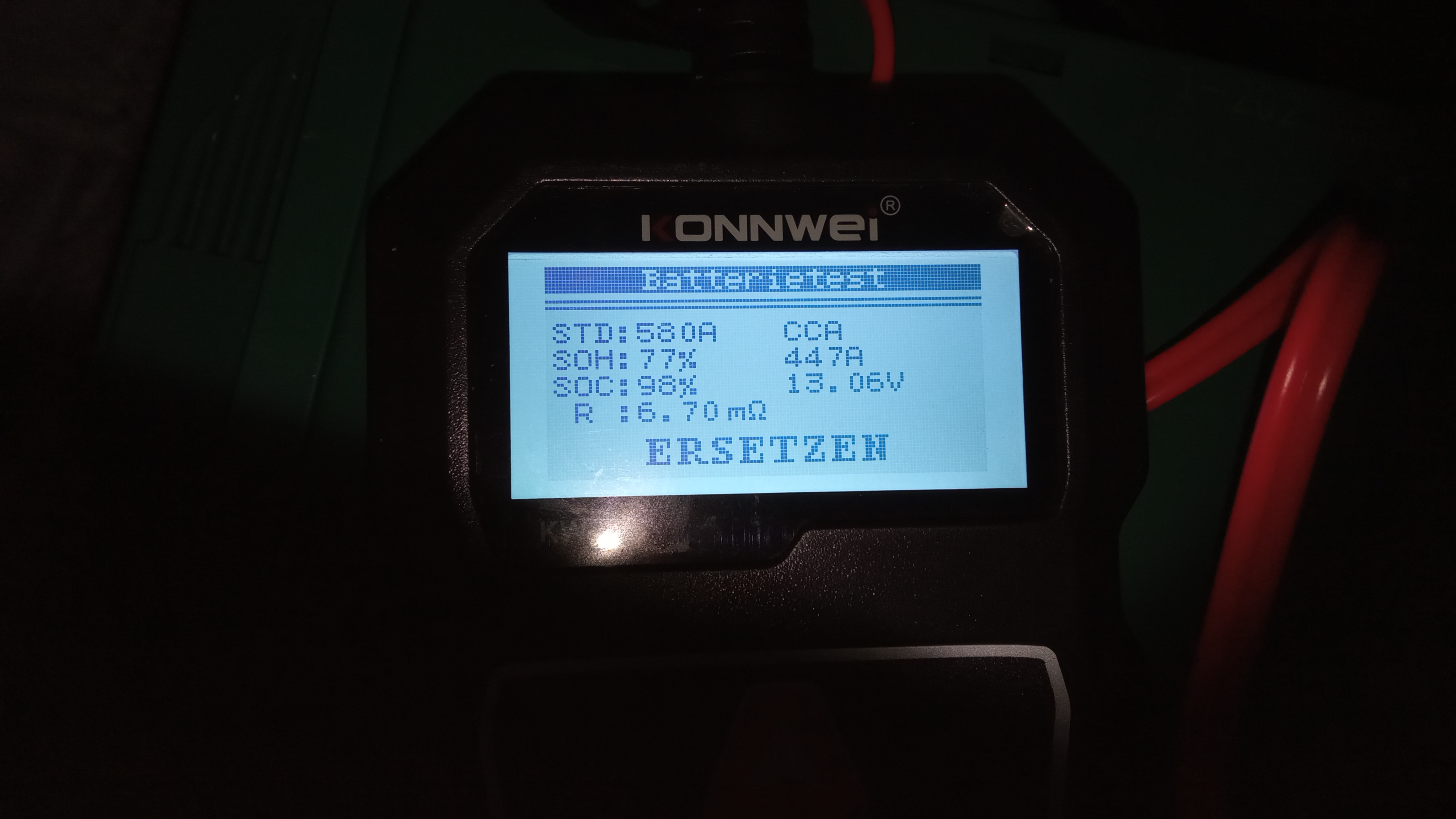

bin aber doch auch etwas überrascht,nach dem testen mit meinem kleinen Batterietester ergibt sich ein SOH (State of health) von 77 % bei angeblicher Neuware?? seltsam, ich habe sie allerdings noch nicht aufgeladen!

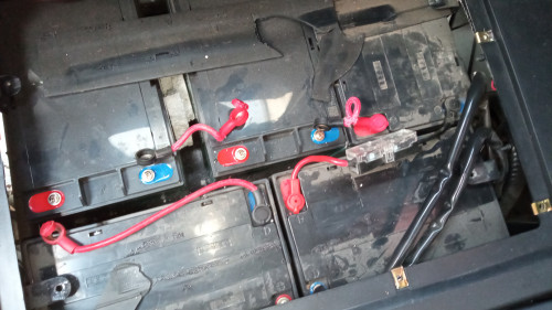

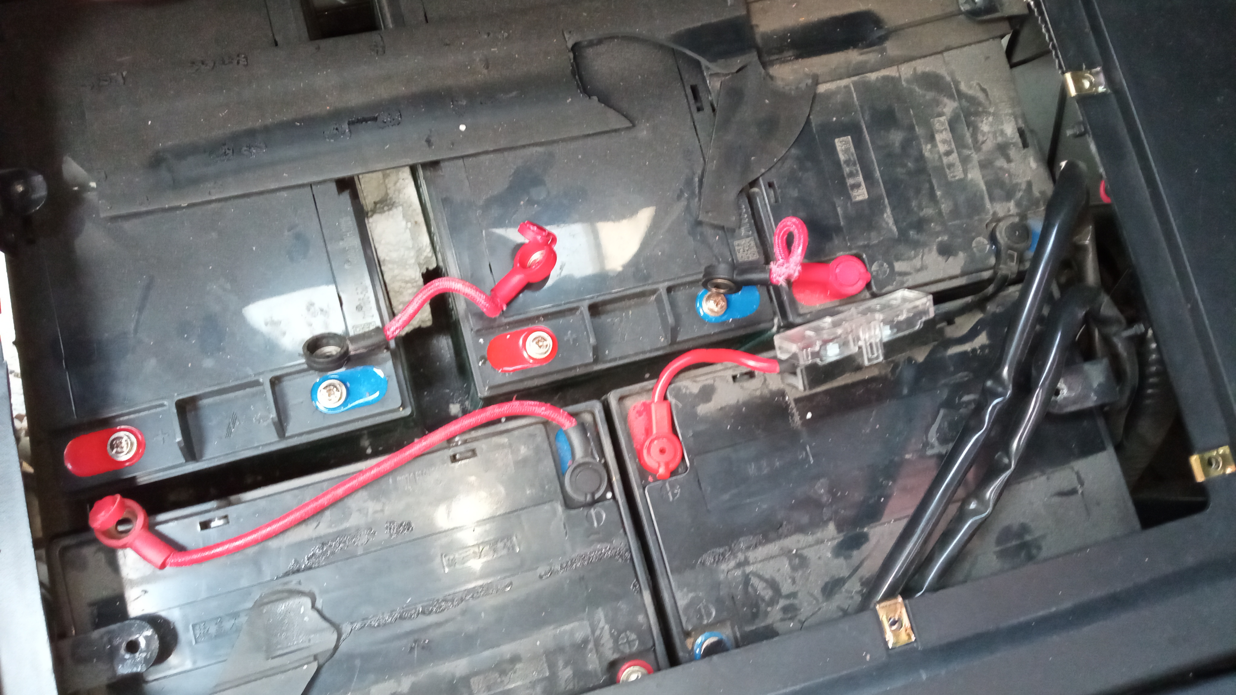

Vorher

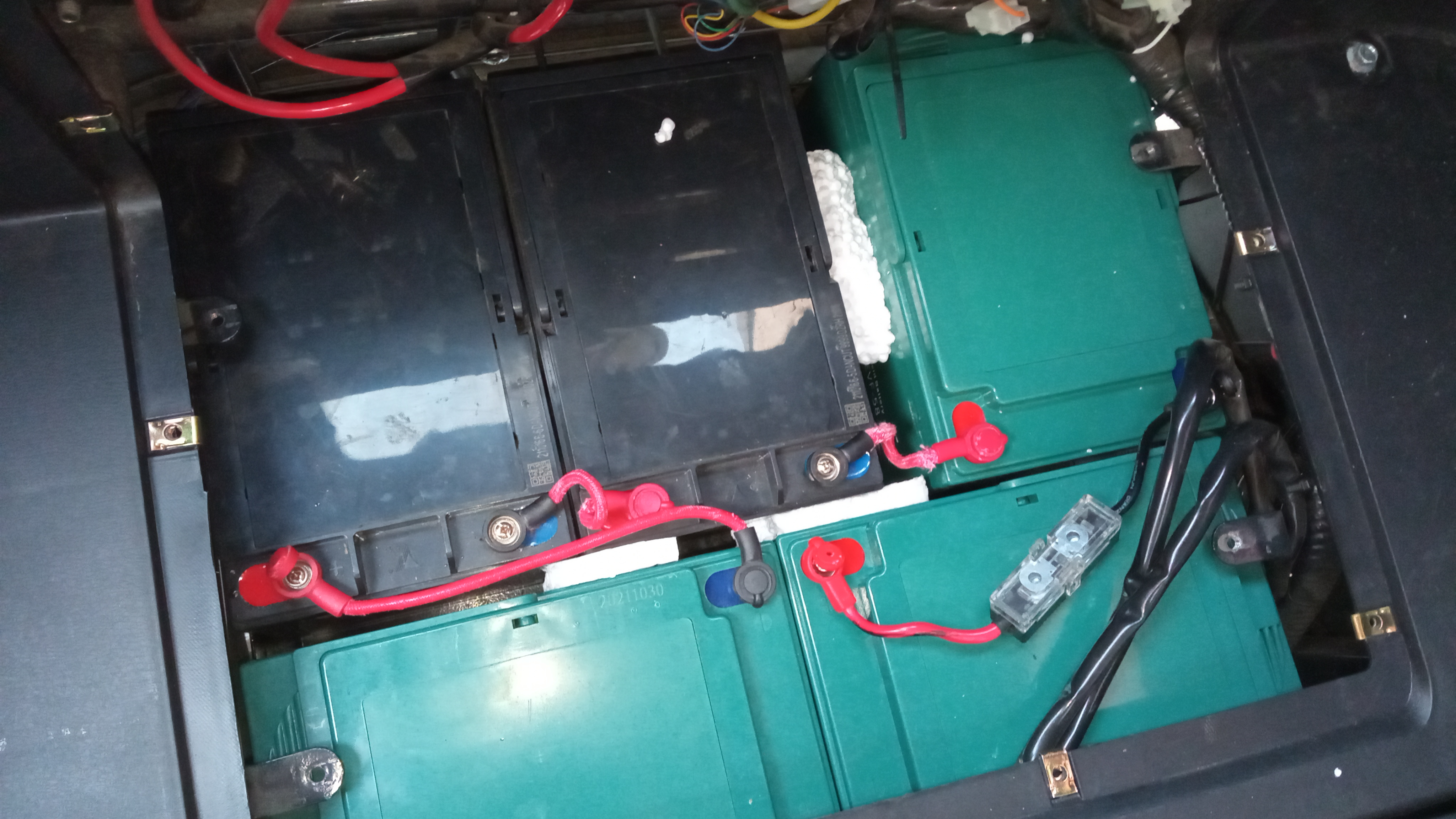

Nachher
