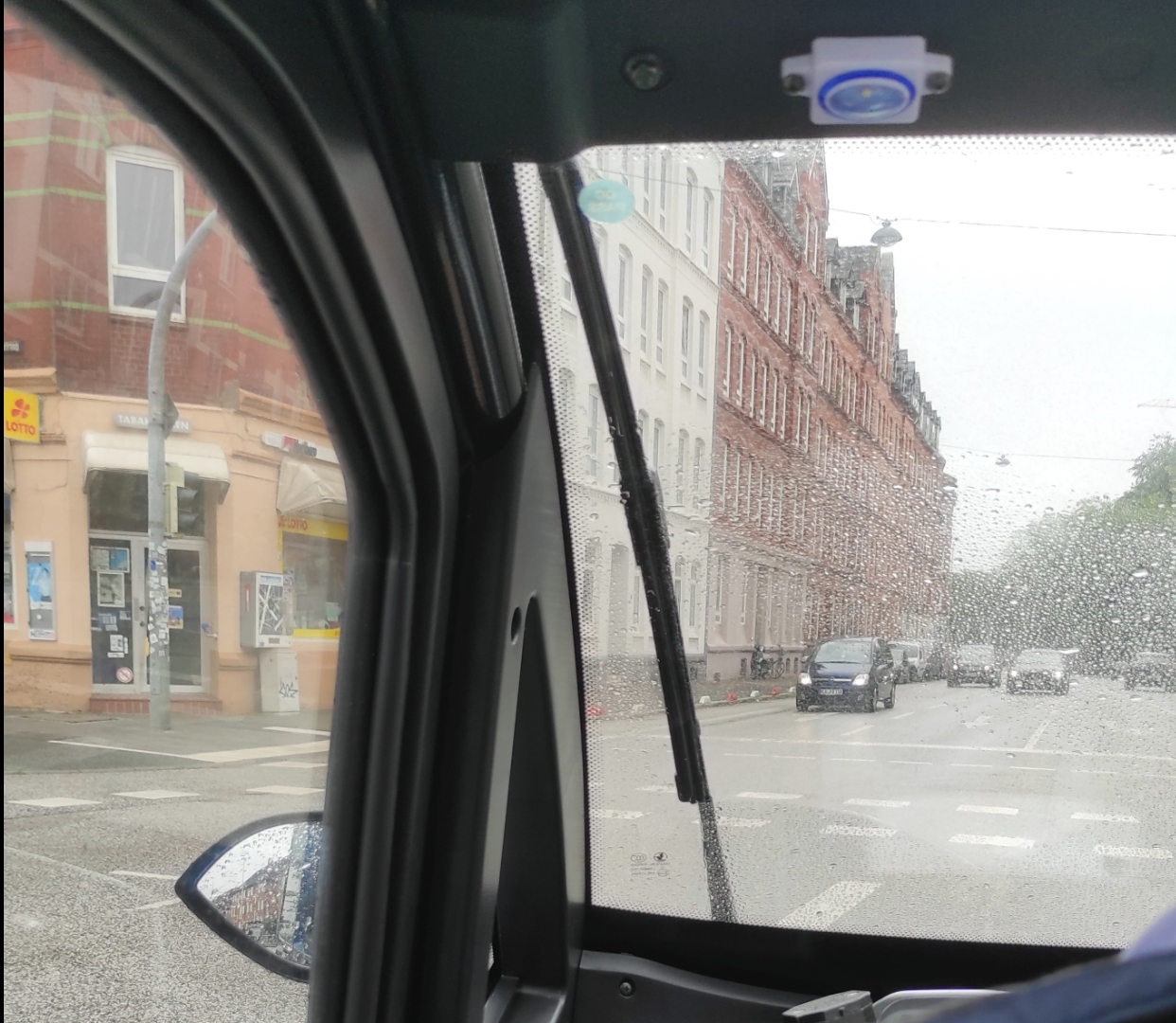

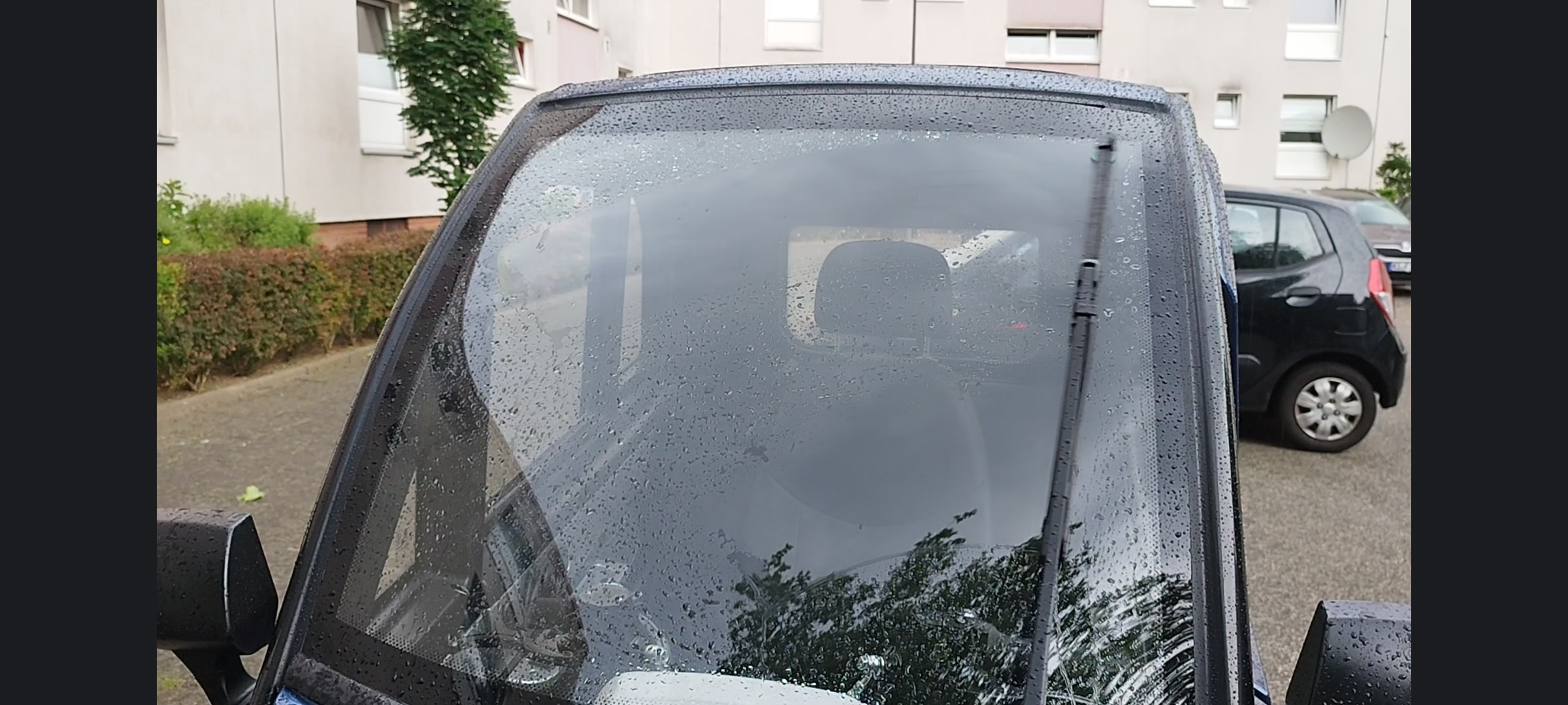

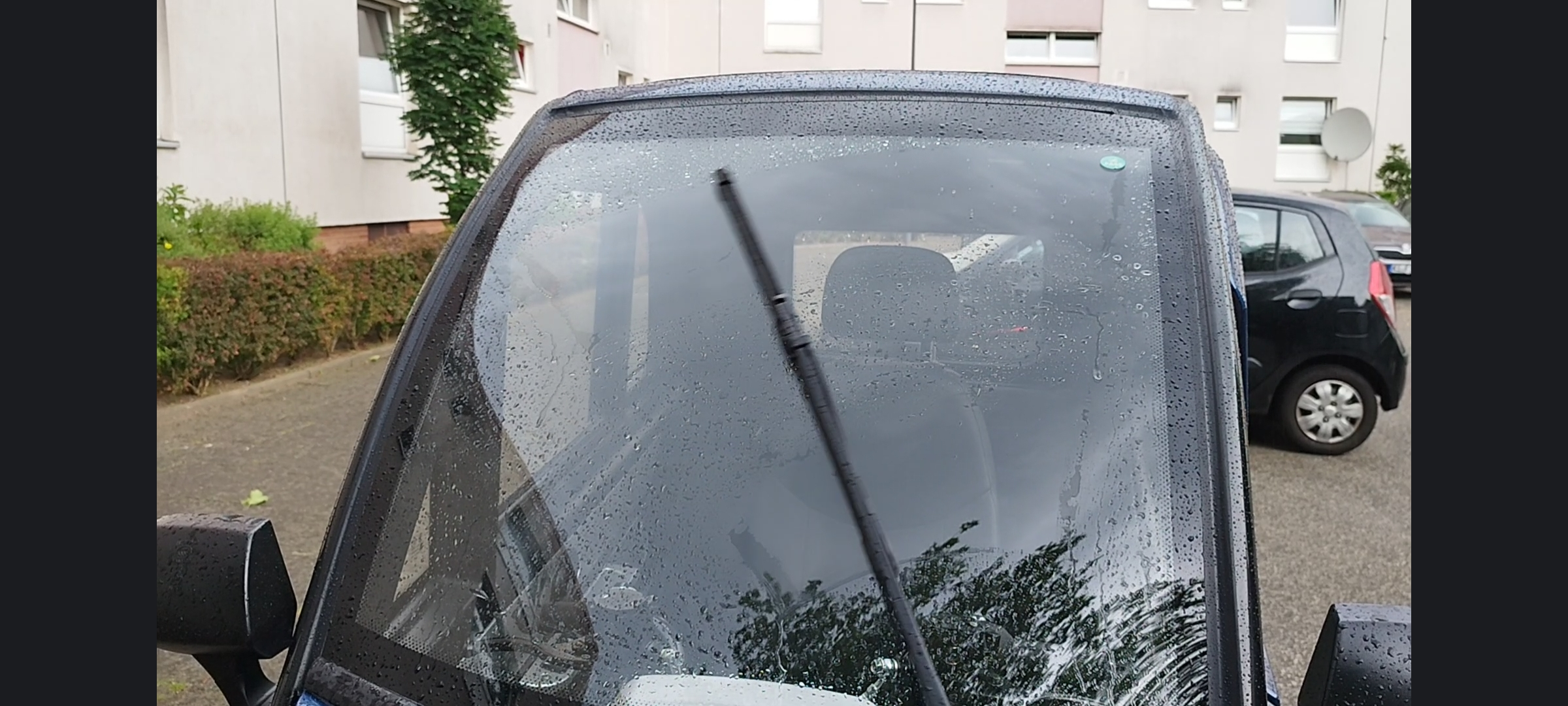

seit einer Woche haben wir den Y8 GT- Tolles Gefährt!
Leider regnet es nun und uns ist aufgefallen dass der Scheibenwischer aufgrund der Biegung nicht in der Mitte wischt, also genau den Sichtbereich ausspart. ;-) Siehe Bildanhang!
Gibt es eine Möglichkeit diesen einzustellen, ohne ihn einfach zu biegen?
Danke!

Das Blatt etwas biegen oder ein anderes verbauen. Bosch Eco passen, auch längere,ä.

Bitte entschuldige die späte Antwort- Danke für den Tipp, die Bosch Eco passen und wischen ;-)
